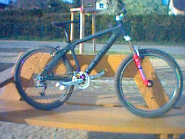

hier ein kleines bild vom fertigen Bike, es ist nicht das beste, aber wenigstens etwas, ich danke allen für die Tips, nur ist mir heute erstmal meine Kette gerissen,aber wozu hat man nen Kettennieter, eins zwei glieder weg und schon gehts wieder.
Allen eine schöne Woche
See Ya :daumen:
