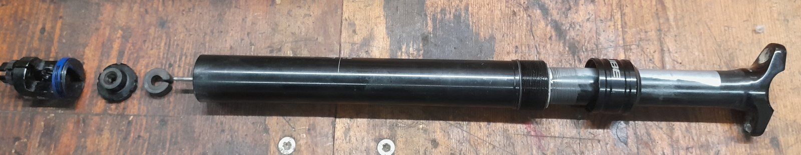

Hallo,
kann mir bitte jemand helfen:
Wie geht die Demontage weiter (siehe Bild)
Wozu ist die Inbusschraube (s. Bild)
Evtl. ist Antwort 2 für beide Fragen...
Gruss i.d. Runde
Danke

Durch die Inbusschraube löst sich vermutlich das Innenleben bzw die Kartusche.
Aber so wie Teleskopstange aussieht, das die komplette schwarze Beschichtung weg ist, ist einschicken vermutlich das einzige was sie vermutlich noch retten kann.
Ein fester Ruck und die Innenstange war draussen. Alles gereinigt und das Ding läuft wieder wie neu.
Der Dreck war auch der Grund warum die Demontage geklemmt hat...
Vielen Dank trotzdem.
