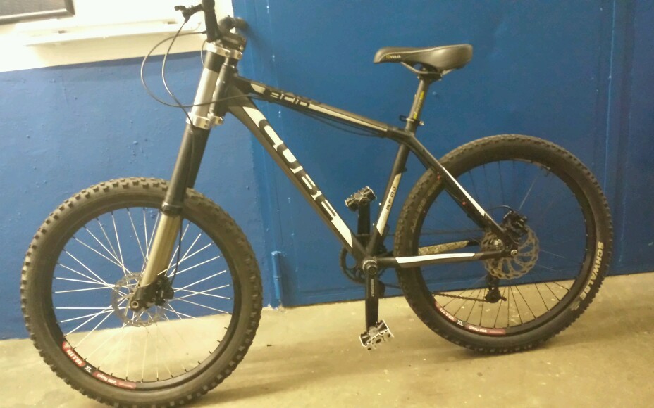

Hallo ich habe mal eine Frage bekomme ich eine federgabe Gabelschaft tapered 1 1/8 auf ein cube aim 2014
Da der Rahmen semi-integrierten Steuersatz hat, kannst du einen speziellen Steuersatz verbauen, der unten ein externes Lager hat. dadurch passt dann der tapered Schaft auch durch das Steuerrohr. Allerdings erhöht sich dadurch die Einbauhöhe der Gabel um ca. 1cm, da das lager nun wie gesagt extern ist. Dadurch ändern sich auch Lenk- und Sitzwinkel, da der Rahmen leicht "nach hinten kippt".
http://www.best-bike-parts.de/Steue...teuersatz-Forty-ZS44-EC44-Taper-44--6321.html
Aber ganz ehrlich: Wenn du einfach ne bessere Gabel willst, kauf dir ne Rock Shox Reba. Die gibts auch noch mit geradem 1 1/8 Zoll Schaft. Ist einfacher und billiger.
ok danke dir für die info.

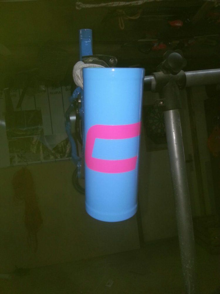

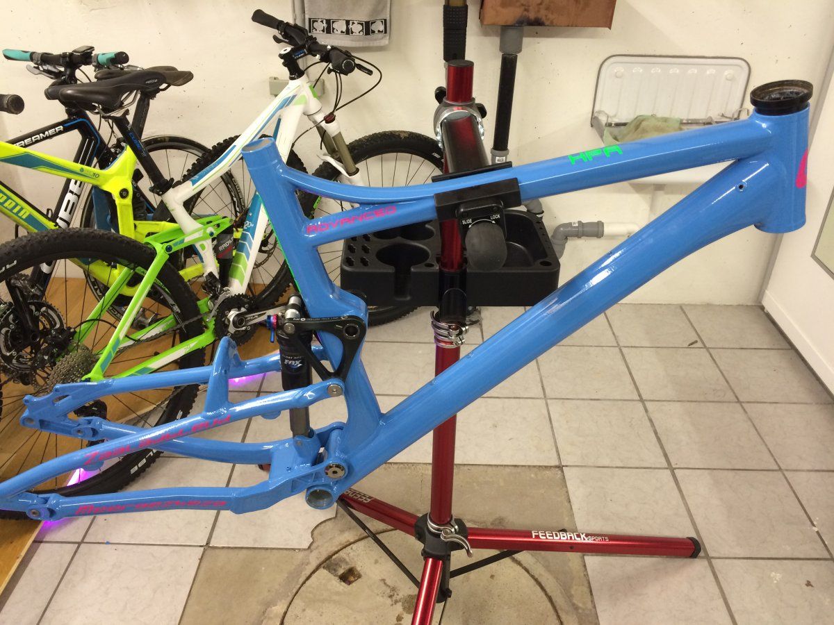

Servus Gemeinde. Wollte hier mal den Winterumbau meines Kollegen vorstellen.
Situation: Cube Fritzz Modelljahr 2010 in diesen weis/braun/gelb (wer hat das denn entworfen?! :) ) gefiel einfach nicht mehr. Was tun? Neues Bike? Hm, schon geil, er steht aber total auf diesen hinter dem Sitzrohr verbauten Dämpfer. Das baut heute so keiner mehr. Also kein neues Bike. Der Rahmen gefällt ja bestens, und Ausstattung ist ja indivudualisierbar. Also was tun? Seine Lieblingsfarbe ist grün. Shirts, Pullis, Mützen, Socken, alles was es in grün gibt, wird in grün gekauft. Aber ein grünes Bike? Hm.
So entstand im Herbst die Idee das Fritzz neu zu gestalten. Aber welche Farbe, welche Akzente, es ist ja alles nicht einfach.
Ich habe dann im Büro die Drössiger Seite entdeckt, dort kann man ja so herrlich mit den Farben spielen. Ich weis nicht wie viele Stunden, wie viele Bier und wie viele Kaffee wir auf dieser Homepage verbracht haben. Und so langsam entwickelte sich immer irgendwas in Richtung Mangenta (Pink!!!!). Ich meine, dass ist Pink!!!! Wir sind Männer!!! Also nee, doch nicht.
Wir sahen allerdings sehr oft bei Ausflügen, Einkäufen oder im Internet die pinken Akzente in Verbindung mit allen möglichen Farben und so entwickelte sich das dann doch noch zum Running Gag.
Also wieder den Drössiger Konfigurator gequält. Mangenta stand nun fest, aber nicht als Hauptfarbe sondern als Akzent. Aber welche Hauptfarbe? Und eines Tages hatten wir dann die Lösung. Hellblauer Rahmen mit Mangenta und Neongrünen Akzenten. Laut Drössiger sieht das auch richtig gut aus.
Bike demontiert, Lackierer suchen, Händler vor Ort fragen wo die Schwierigkeiten liegen könnten....es sollte ja Eigenarbeit werden. Letztendlich hat der Händler nach eigener Demontage die Lager rausgeschlagen und dann gings ab zum Lackierer. Dem wurde genau erklärt....ufpasse!!!!! Ja nee iss klar. Alle Gewinde und alle Löcher wo Lager rein müssen wurden trotz Absprache mitlackiert....super, da passt nix mehr rein. Also alles in stundenlanger Schleifarbeit wieder passend gemacht und nun kann man auch schon wieder ein Bike erkennen.
Fazit des ganzen: Mangenta ist das neue Grün (parallel zu "dirt is the new snow" :) )
Ergebnis: Rahmen gepulvert in RAL Lichtblau, Aufkleber in Mangenta und Neongrün (alles von style4bike.de), Anbauteile in weis.
Bei den Bidern fehlt jetzt noch der Schriftzug CUBE und FRITZZ (in Mangenta), kommt noch.
Viele Spaß beim gucken :) und schönen Abend noch :bier:

Update zum Fritzz, wir sind in der Endphase, jetzt fehlt noch die Steckachse dann ist es soweit. Die Gewinde fürs Tretlager mussten neu geschnitten werden, also immer Obacht bei der Lackierung, alles schön abkleben, es ist ne Sauarbeit hinterher alles wieder zu richten.
