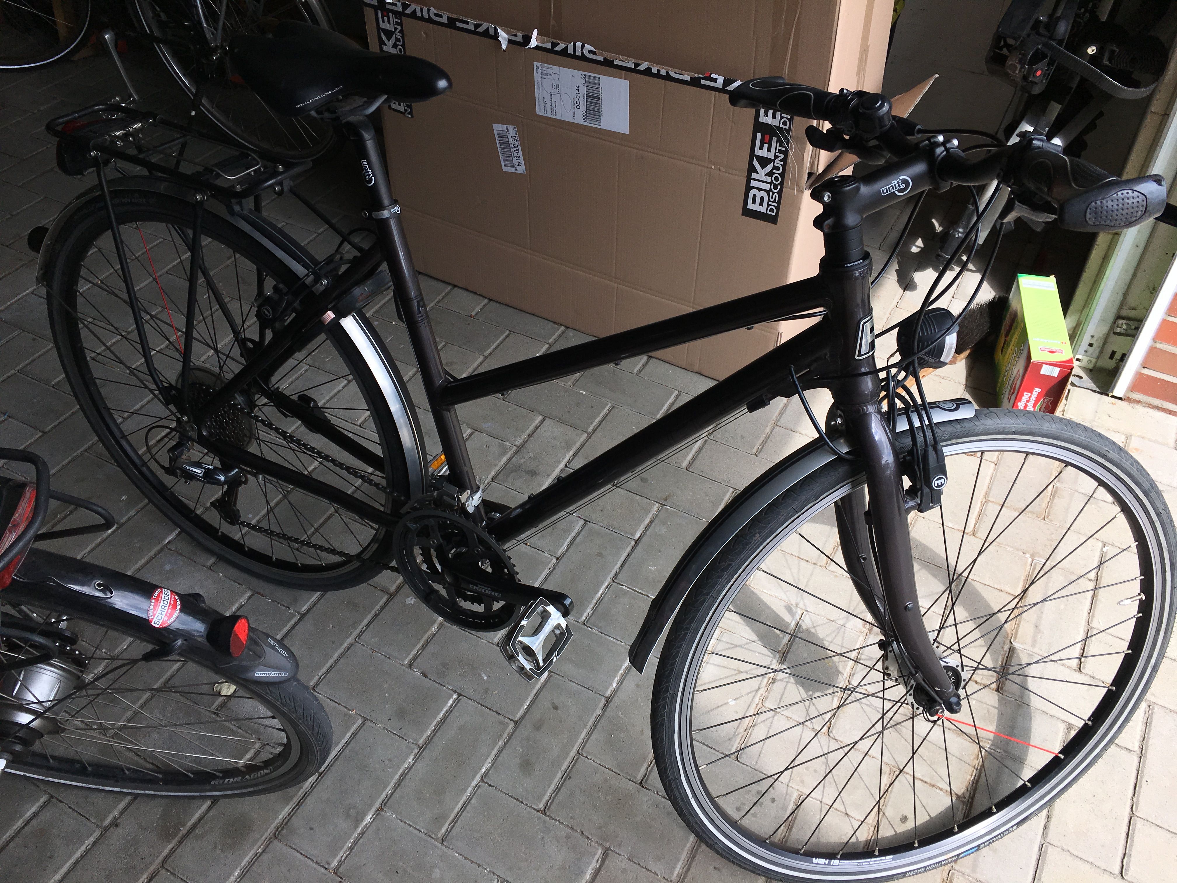

Letztens zB diesen Knaller geholt:
893630
Sorry für das mittelprächtige Bild. Jedenfalls hat das mich 140€ und 25min Autofahrt gekostet; Teile im Wert von 50-60€ werden neu geholt. Und dann ist da der wirklich geile d3n72 NaDy dran, Hollowtech Deore, sehr bissige Maguras... was will man mehr? Zu schrauben ist hier genug.

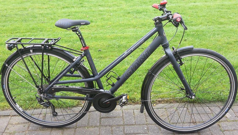

Vor 2 Jahren aufgebaut aus Neuteile:
Den Giant Rahmen (schwer, aber aufwändig gemacht mit innenliegenden Zügen) gab es für 80 Euro neu.
Antrieb ist 1x10 Deore. Vorne 33er KB, hinten 11-36.
894006
Mittlerweile ist Sattelstütze weiter raus und Vorbau länger, da Fahrerin noch wächst.
Kosten waren gesamt ca. 450.

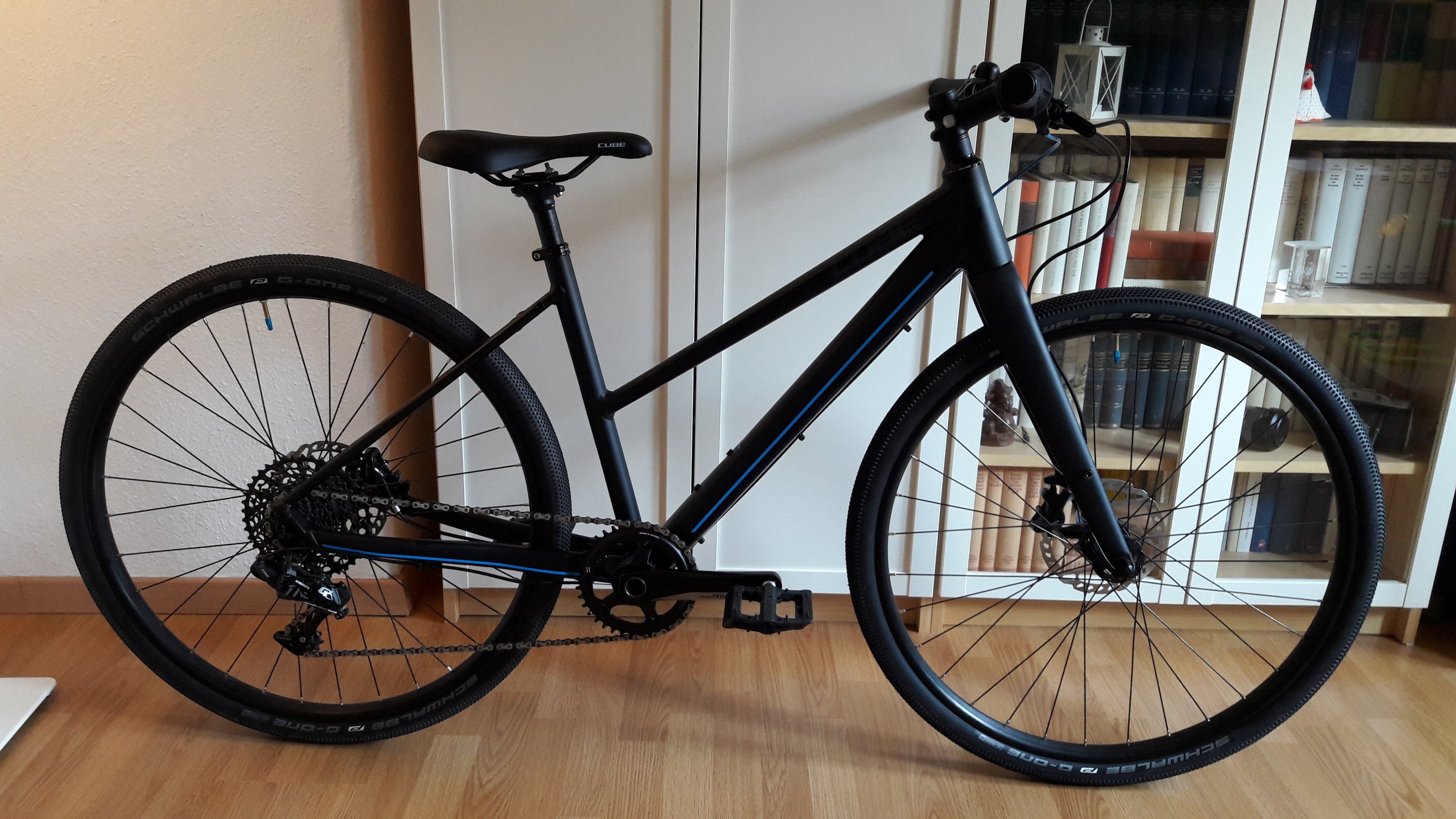

Ich habe letztes Jahr einen günstigen Cube Road SL-Rahmen (89,-€) für eine zierliche Frau aufgebaut und kann sagen, dass die modernen Rahmen eine schöne, cleane Optik bieten und nicht durch Übergewicht auffallen. So ist es keine Strafe mehr, das Bike ein paar Treppen zu tragen.
In meiner Restekiste fand sich noch eine Alu/Carbongabel in 400mm, die in Schwarzmatt perfekt zum Rahmen passte.
Um toe overlap zu vermeiden und die Proportionen passend zu halten, fiel die Laufradwahl auf 650B, tubeless auf 25mm-Felgen.
Kürzlich wurde die Kurbellänge noch von 170mm auf 155mm angepasst. Der 11-fach Antrieb mit 38: 42/10 bietet ausreichend Reserven in alle Richtungen.
Ständer, Schutzbleche, Gepäckträger und festes Licht würden auch noch dran passen, werden aber momentan nicht benötigt.

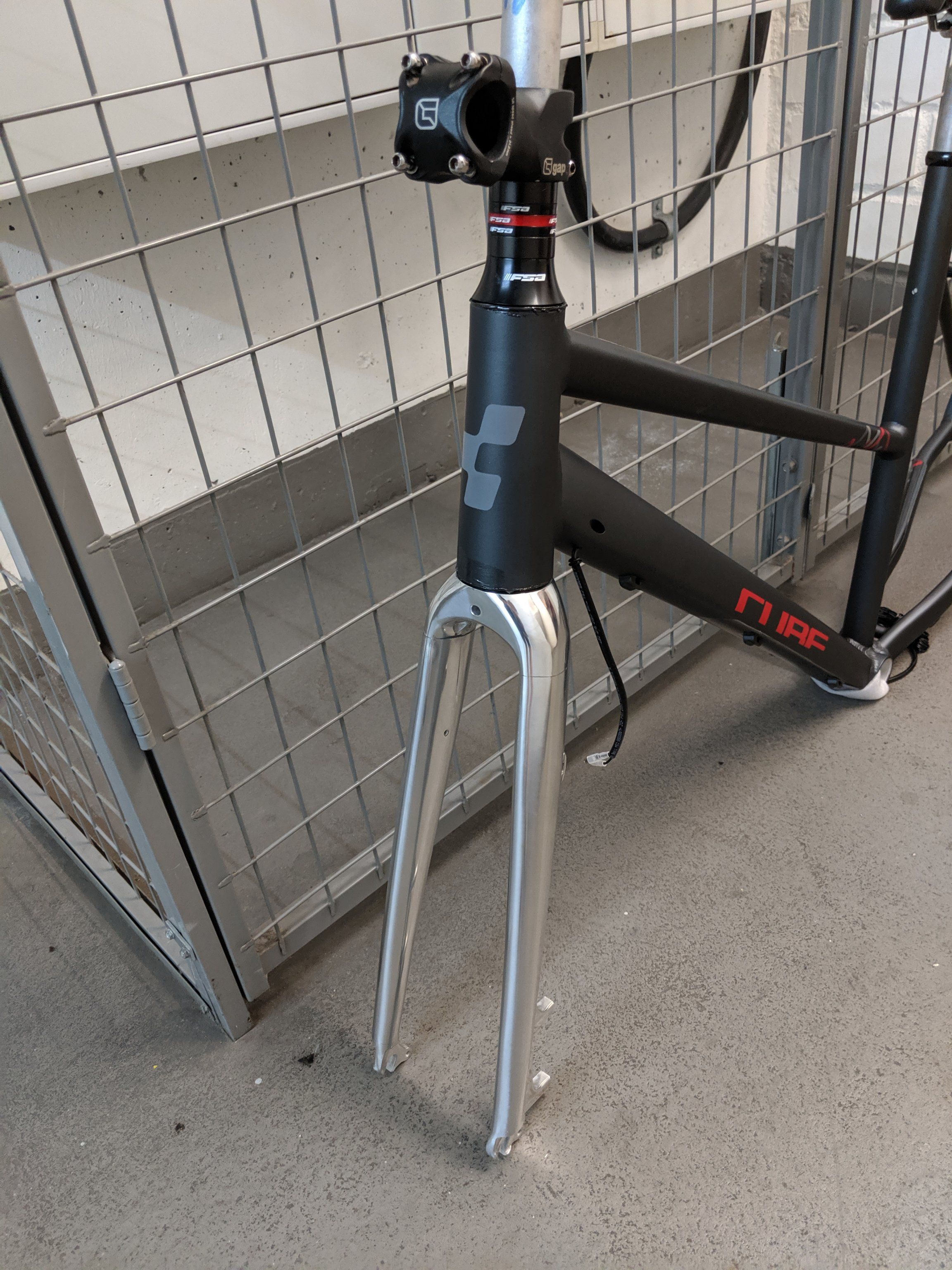

So... Erste Parts kommen an...
Gabel ist random bei Ebay gefunden ... 400 - 410mm EBH, mal sehen wie das wird. Zumindest passt sie ziemlich gut am Steuerrohr und verleiht einen coolen Oldschool Cruiser Look ... Da werden sich die braunen Gravelkings gut zu machen ;)

Kein schlechter Plan soweit.
Ich habe letztes Jahr einen günstigen Cube Cross SL-Rahmen (89,-€) für eine zierliche Frau aufgebaut und kann sagen, dass die modernen Rahmen eine schöne, cleane Optik bieten und nicht durch Übergewicht auffallen. So ist es keine Strafe mehr, das Bike ein paar Treppen zu tragen.

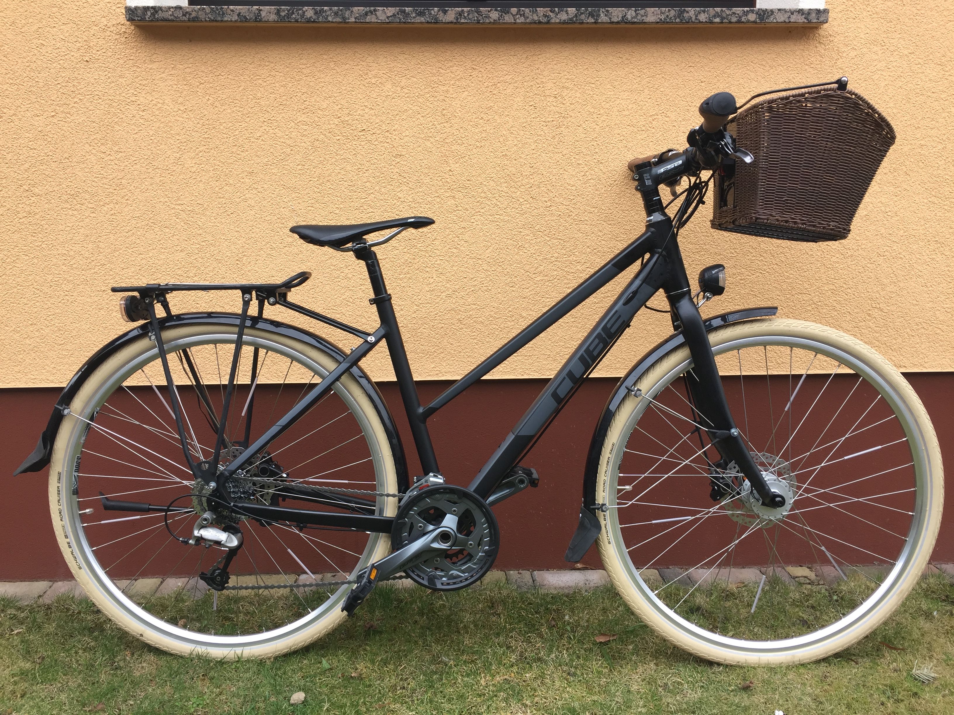

Ich habe meiner Schwester letztes Jahr auch einen günstigen Cube Rahmen aufgebaut. Sollte etwas mehr Retro sein. Hatte ebenfalls Probleme eine passende Gabel zu finden. Am Ende ist es eine weiße Gudereit geworden, aus EBay. Die wurde dann noch an die Rahmenfarbe angepasst. Rad fährt gut.
Edit: Sattel war Platzhalter, da ist jetzt ein brauner Brooks Damen Sattel drauf. Sehr zu empfehlen.
