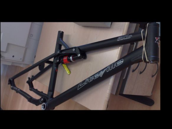

bei meinem MK6 ist der Hebel (auslieferungszustand)
Ab MK4 dürfte auch ein technischer Grund vorliegen das Federbein mit der Luftkammer in Richtung Sitzrohr zu montieren. Bin gerade draufgekommen, dass die Luftkammer vom DT sonst das Oberrohr auf der Unterseite berührt.
