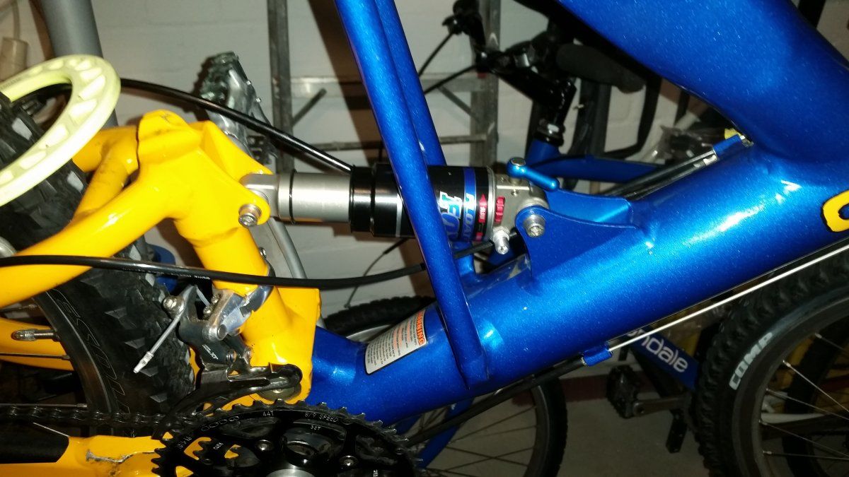

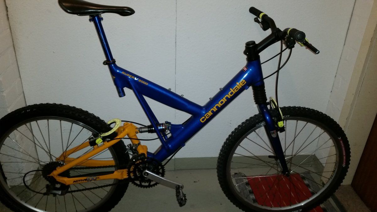

So Dämpfer paßt ohne Probleme,etwas den Umwerfen anpassen und fertisch. Damit aber alles Orjinörl bleibt habe ich den FoxAlps5r-Dämpfer dem die Lufthülse gerissen war reparieren und mit neuen Dichtungen wieder fit machen lassen. Nu isser wie neu. Ach eh ich es vergesse hat jemand Interesse an den Bremsen? HS22

Ich hab hier auch noch ein Super V und möchte vorraussichtlich einen Float RC (wie bei dir) verbauen. Der Fahrer bewegt sich auch im dreistelligen Bereich ;-). Könntest du, wenn du ein paar Kilometer abgespult hast, ein kurzes Fazit schreiben? Mich interessiert vor allem, ob der Dämpfer schnell durchsackt.
War grad mal Bier holen, also der Rahmen stellt sich durch die 7mm natürlich steiler auf, muß man mögen oder eben den Unterschied im Dämpfer durch sag regulieren. Aber das SV war ja schon immer eher ein bequemer Cruiser und wird durch den Dämpfer ein bisschen zackiger. Steiler Vorbau, Riser Lenker und man hat ein quirliges Rad was unglaublichen Spass erahnen lässt. Ich werd in diese Richtung mal aufbauen denk ich.

Ich machte das mal größer, die Funzelsbildchen in Nebenreiter aufmachen ist doch net so schön.
Sieht ok aus und scheint nen halbwegs fahrbaren Eindruck zu machen.
