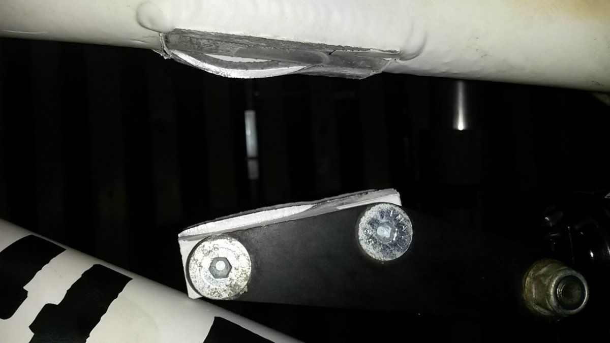

Hallo zusammen,
mir ist an meinem Cheetah Enduro die Dämpferaufnahme abgerissen.
Gibt es hier im Forum jemanden dem das auch schon passiert ist bzw ähnliche Defekte am Rahmen?

Warum ist denn die Pulverbeschichtung drumherum so grieselig ? Gab es da evtl. einen Vorschaden ?
Um welchen Jahrgang handelt es sich?

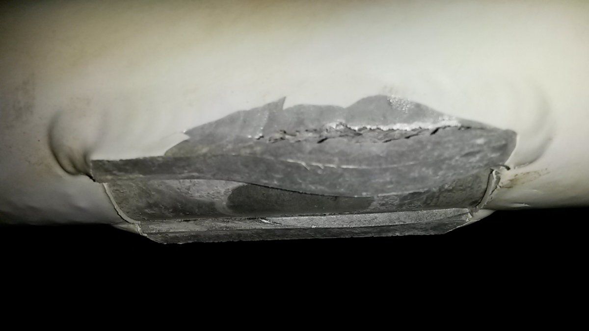

@ lennis: Vorschaden gab es nicht. Warum die Beschichtung so grieselig ist kann ich mir auch nicht erklären. Modelljahr 2013

Als wenn das die Dichtungen kaputt machen würde. Da ist ja noch nicht einmal ein Grat. Schwach von Cheetah und auch von RockShox. Dass die Reparatur der Kolbenstange auf Garantie abgelehnt wurde finde ich ok. Die Aussage mit den kaputten Dichtungen schwach.

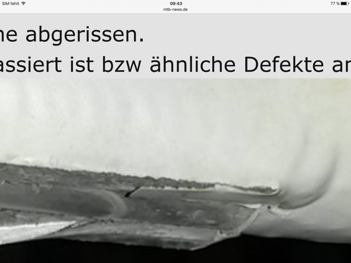

Rechts hebt der Lack ab, doch dort dürfte keiner sein... Besser könnte ich es erklären wenn ich mehr Bilder hätte.
Mache schon mal Materialprüfungen mit und kenne daher ein paar Strukturen von verschiedenen abrissen.
