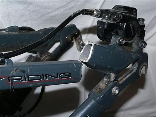

Hallo Forum,
genau diesen Rahmenbruch hab ich jetzt auch.
Seit nem knappen Jahr ist das Rad meines und
ich bin sehr zufrieden.
Das Ersatzteil ist erschwinglich und schnell gewechselt.
Was mich wundert ist, das ich auf Home- und Flowtrails
und auch mal im Bikepark rumgerockt bin, aber der Bruch
entstand beim dahinrollen auf der Strasse....
Leichte Bremsung hinten und knack.
Bei der Stelle ist´s auch logisch, das der Bruch durch das Bremsmoment
entstanden ist.
Bin gespannt ob das E-teil verstärkt ist...
Waren ja wohl nicht die einzigen zwei Fälle.
Ich werd berichten wenn das Teil da ist.
Gruß
So läuft wieder.
Die Sattelstrebe ist eingebaut und bei
der Gelegenheit gleich die Bremsbeläge getauscht.
Gute Info mit der 200er Scheibe.
Da werd ich was Ändern.
hätte da ne 160er Scheibe rumliegen...
Ich hoffe auf noch viele Tails mit dem Bike.
Gruß Ben
