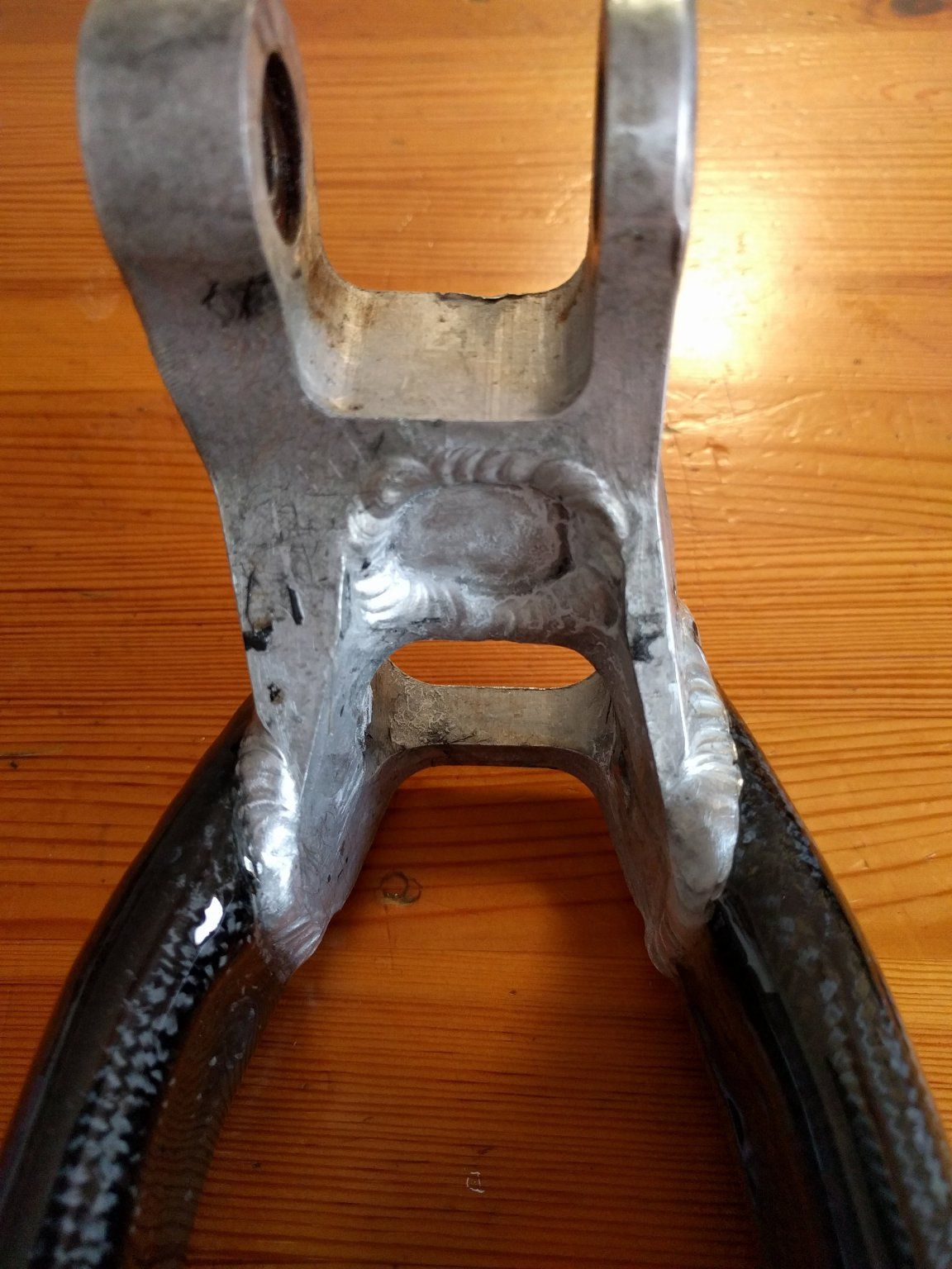

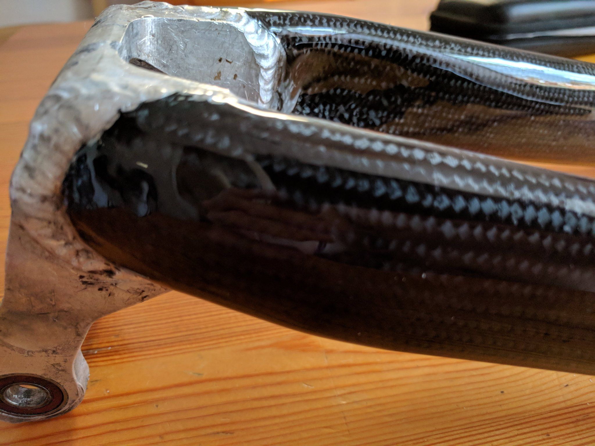

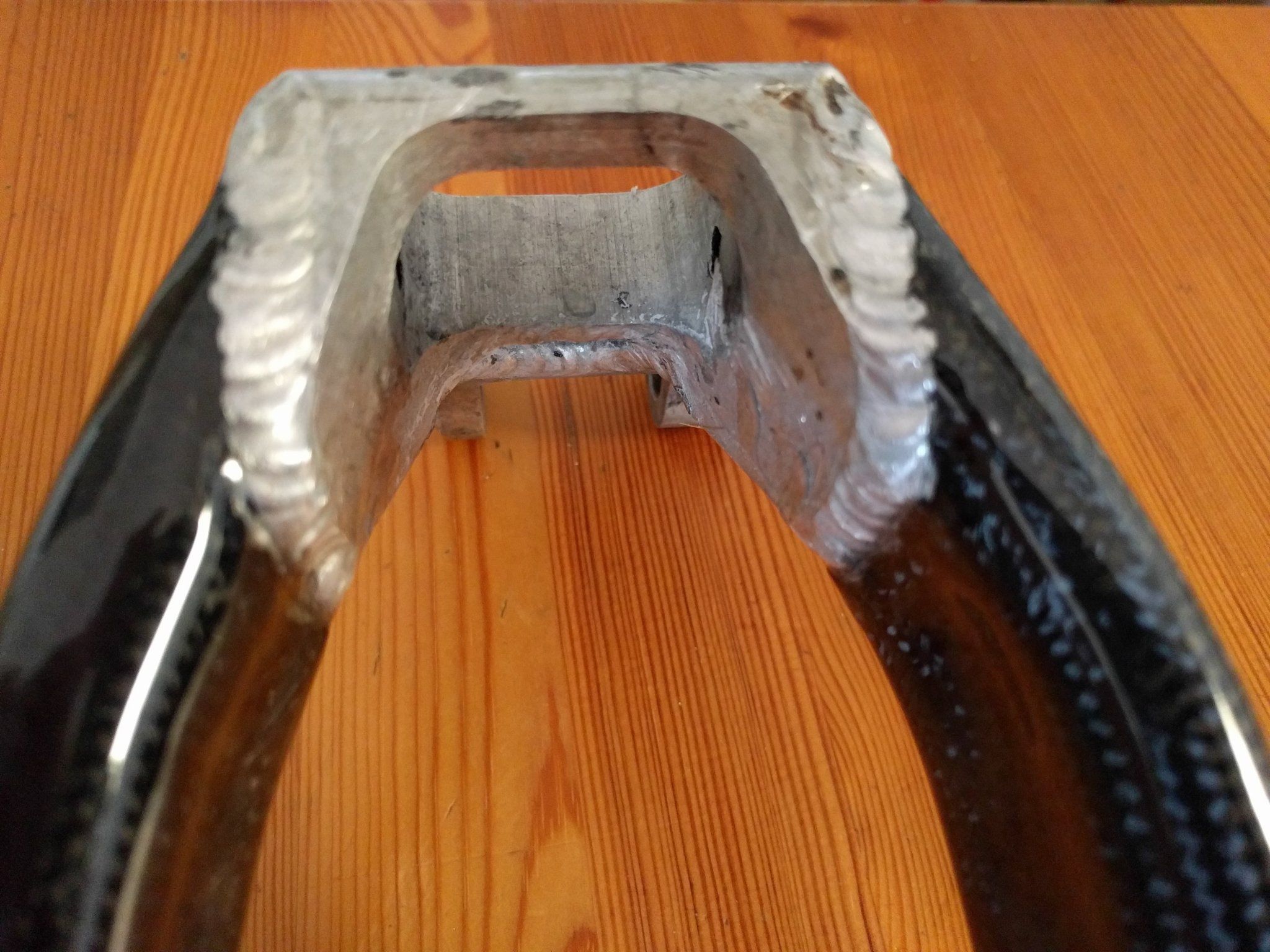

So, das Cube Twilite BCR Fully ist komplett restauriert. Ich bin bereits Treppen damit hinunter gefahren und habe es an meinen Sohn übergeben. Hoffe, es macht ihm viele Jahre Freude - mit Werkstätten muss er sich jedenfalls nicht herumschlagen, Wartung mache ich.
Verbaut habe ich sehr viele neue Teile (war ja nur der Rahmen und das Tretlager, sowie die Kurbelgarnitur) und der Rahmen wurde komplett abgeschliffen, grundiert und neu lackiert. Vorne ist nun eine 180 mm Scheibenbremse drin und hinten eine 160er von Shimano. XT Schaltung und Naben. Beim Dämpfer gab es mit den Buchsen des alten Probleme ( zu groß) darum habe ich bei Huber Buchsen bestellt. An dieser Stelle eine absolute Empfehlung, die Teile sind jeden Cent wert und der Service ist hervorragend. Der Alte Dämpfer hatte ein bisschen Spiel, mit diesen Buchsen ist alles vollkommen spielfrei.
Der Neuaufbau des Rahmens mit Verstärkungen aus Carbon hat sich wirklich gelohnt. Die Teile haben mich so um die 400 Euro gekostet, zusammen mit dem Rahmen und Lack würde ich 600 Euro schätzen.
Das Ding fährt sich wirklich super, würde ich wieder machen, einen Klassiker restaurieren.
