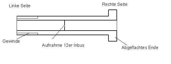

Hallo zusammen,
habe auch ein Problem mit dem Lager was shakerZ weiter oben beschreibt. Das Lager hat sich bei mir nach rechts rausgedreht. Habe ich das jetzt richtig verstanden, dass man rechts die kleine Imbus-Schraube lösen muss und danach geht man mit einem passenden Imbus in das hohle Lager hinein und dreht es wieder fest?
Außerdem sieht es bei mir aus, als würde auf der linken Seite irgendwie der Abschluß fehlen, oder ist da garnichts drauf? Wäre nett wenn mir jemand mit einem 09er Sting davon vielleicht mal ein Foto schicken könnte!
Vielen Dank,
Torsten
richtig...
fixierung an der rechten schwinge (von oben gesehn) lösen und lager mit nem 12 imbus festziehen, kleine schraube wieder anziehen und fertig.
was meinst du mit abschluss? ein abgeflachtes ende wie rechts?
ist doch normal, weils ein gewinde ist...
check am besten gleich mal alle lager durch, die verbindung zw kettenstrebe und ausfallende löst sich auch gern.
sag mal bescheid obs ging!
Ich hatte gedacht, dass links noch irgendeine Abschlußkappe oder so drauf gewesen wäre. Also gehe ich recht in der Annahme, dass das Lager ungefähr so aufgebaut ist?
Dann muss ich mir nur noch einen 12mm Inbus in der Werkstatt borgen und dann kanns losgehen. Ich geb bescheid wenn ich mein Bike kaputt repariert habe;)

so siehts aus, richtig...
schau bei cube auf der hp, da gibts ne liste mit min/max drehmomenten der jeweiligen lager. locktite mittelfest zur sicherung und ruhe ist.
selber kontrollier ich die lager trotzdem relativ regelmäßig, is eben ein fully mit zig mgl stellen die sich lockern können.
