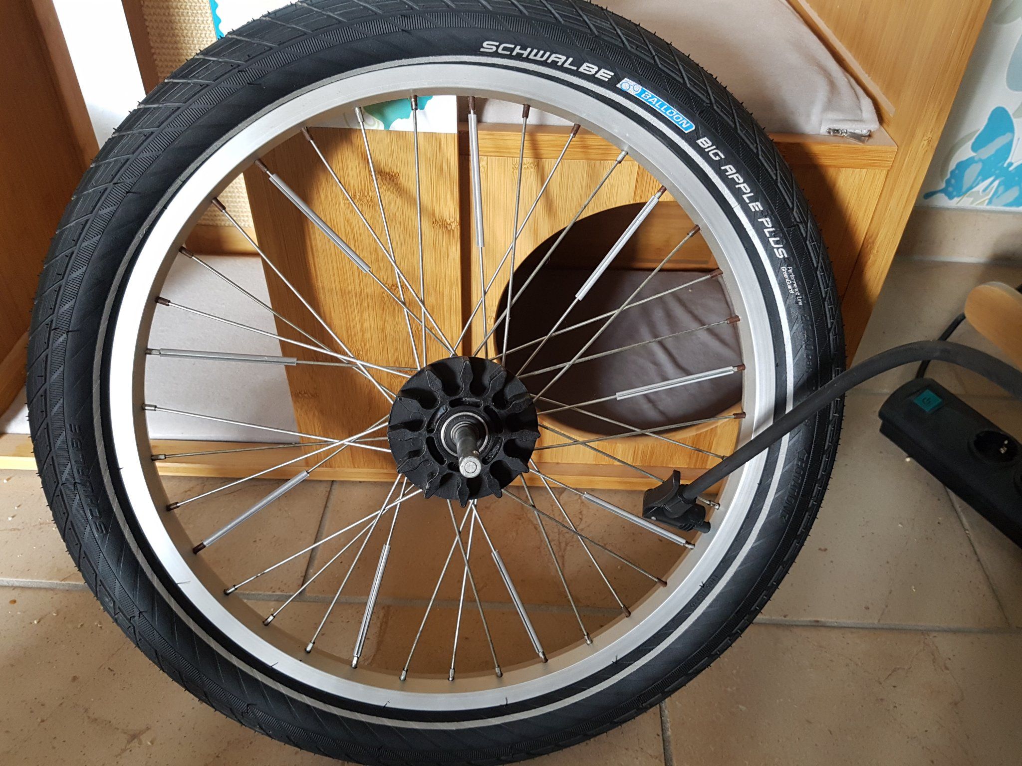

Hallo. Ich bin neu hier. Ich habe einen gebrauchten croozer kid for 1 gekauft. Es wurden die Reifen gewechselt, auf big apple 2x 2,15. Muss eigentlich dann auch der Schlauch gewechselt werden? Habe iwie eine unwucht in den Rädern.
Mfg ronny
Nee, der Reifen sitzt so komisch
Das habe ich heute schon mehrfach versucht, ist immer wieder das gleiche Bild. Deswegen die Frage ob das zusammen passt, 2x2.15 mantel, Schlauch ist 2x1.5/1.75 und Felge 20x20.
Hat nix mit dem Schlauch zu tun, nachdem du die üblichen Verdächtigen offensichtlich schon ausgeschlossen hast, ists vielleicht ein 2.Wahl Reifen. Gibt's schonmal so Unwuchten. Hab mal super günstige Conti Race Kings bestellt, die haben alle so krass geeiert da war mir dann auch der Grund für die 80% Preisnachlass klar.
Aber wenn's beim Fahren nicht gerade merklich hoppelt (was schon eine erhebliche Unwucht voraussetzen würde) , würds mich an deiner Stelle am Kinderanhänger nicht weiter stören.
Also 2te wahl kann es eigentlich nicht sein, bei dem Preis. Aber es sind beide Reifen gleich, beide haben diese Stelle und eiern schon ganz schön. Meiner kleinen tut das bestimmt nicht gut
Hast dir den Reifen schonmal genau angeschaut, Abstand des Reflexstreifens vom Profil und vom Draht etc. Wenn die Unwucht so krass ist, sieht man das ja mit dem Auge.
Wenn du die Reifen erst für viel Geld gekauft hast, wird doch noch Gewährleistung drauf sein?
edit: nochmal ganz blöd gefragt, es ist nicht nur der Reflexstreifen der "eiert" sondern schon der Reifen an der äußeren Circumferenz
Unmontiert habe ich die Reifen angeguckt und da ist der reflexstreifen im gleichen Abstand rundum.
Aber montiert passt es nicht. Deswegen habe ich ja gefragt wegen Schlauch und Felge. Kann es denn damit zusammen hängen?
