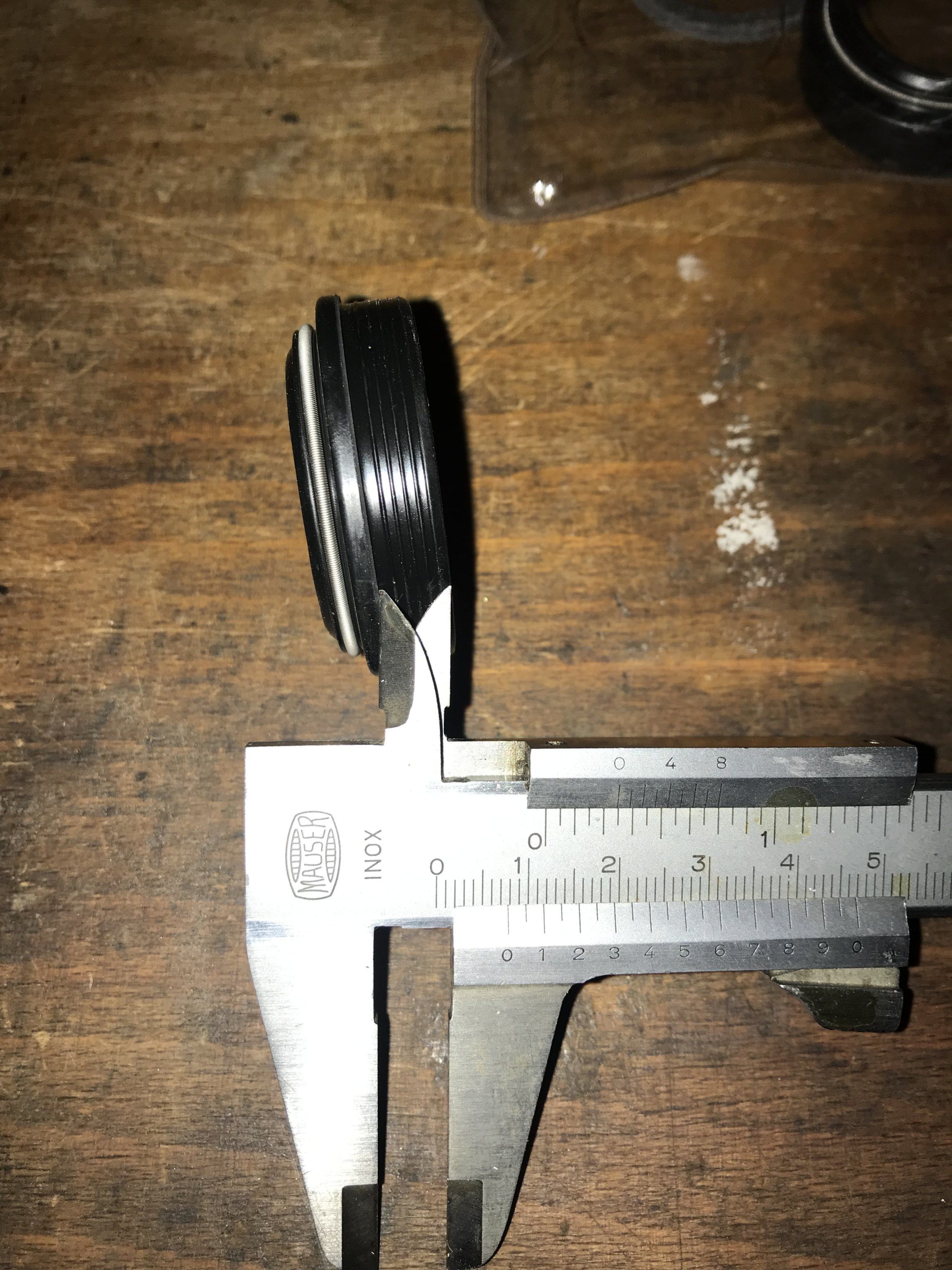

Weiß nicht, ob das noch aktuell ist:
Die Maße der original Dichtringe sind:
Außendurchmesser 44 mm (unbelastet ca. 44,25 mm)
Innendurchmesser 35 mm (unbelastet 33 mm)
Höhe Sitz 8 mm
Zu den SKF-Ringen hab ich auf die Schnelle nichts brauchbares gefunden.

Anhang anzeigen 814397 Anhang anzeigen 814398
So - SKF Rockshox passt schon mal nicht. Außendurchmesser ist fast 1mm größer. Keine Chance.
Ich werd mal SKF anschreiben.
Achtung - wär was probieren möchte, sollte darauf achten, dass der Abstreifer einen Kragen hat, mit dem er von oben auf dem Casting aufliegt. Bei RS sind das alte bis 2016. Neuer haben Abstreifer ohne Kragen.
