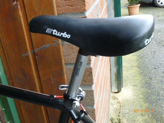

Auch hier der 3te Anlauf DX Stütze in NOS

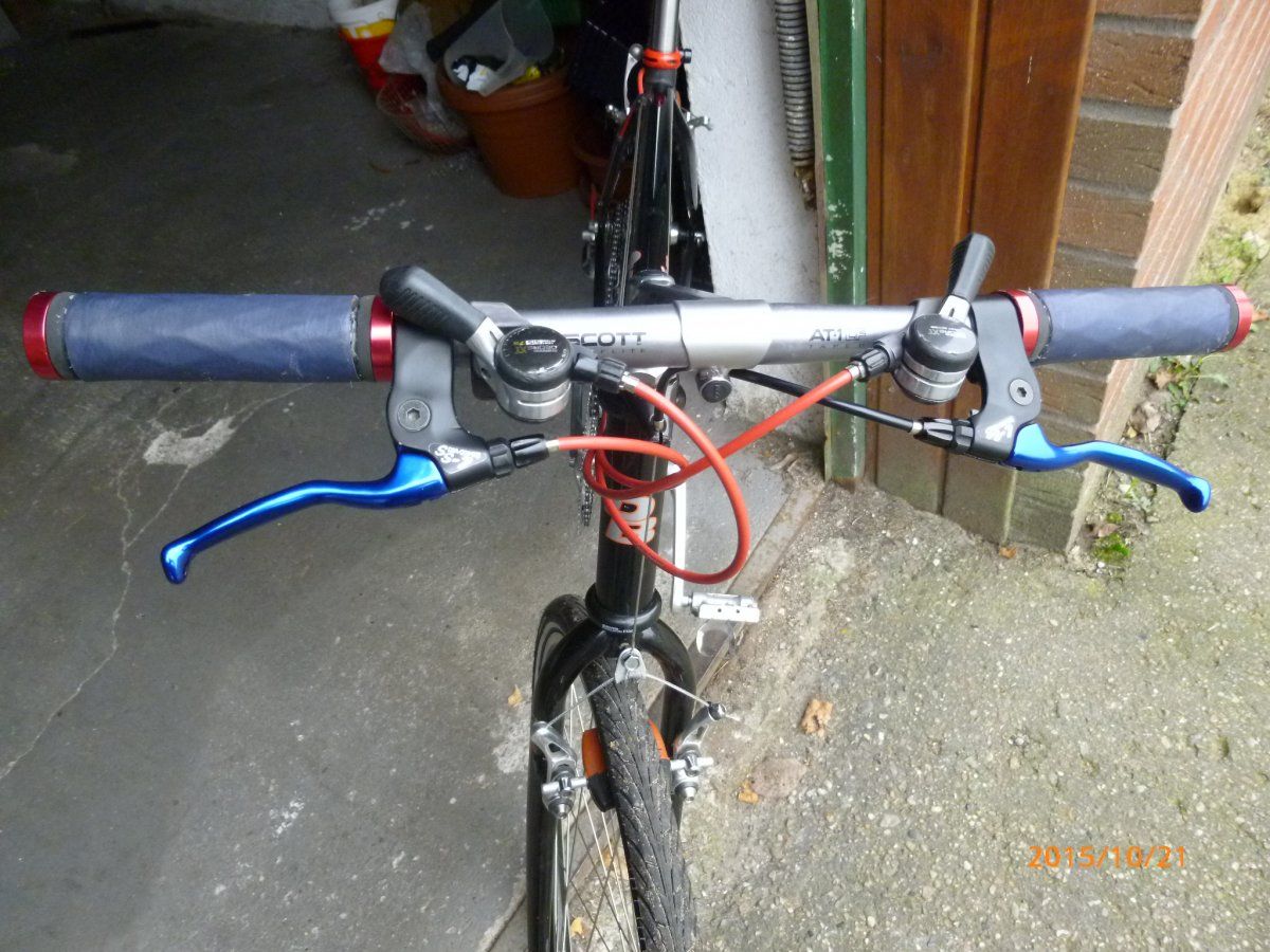

Da kommt nächste Woche noch ein silberner Zoom Crossvorbau 120mm 20 Grad dran dann ist aber erst mal schluss Die DX war ein Ringeltauben kauf (Preis:p)

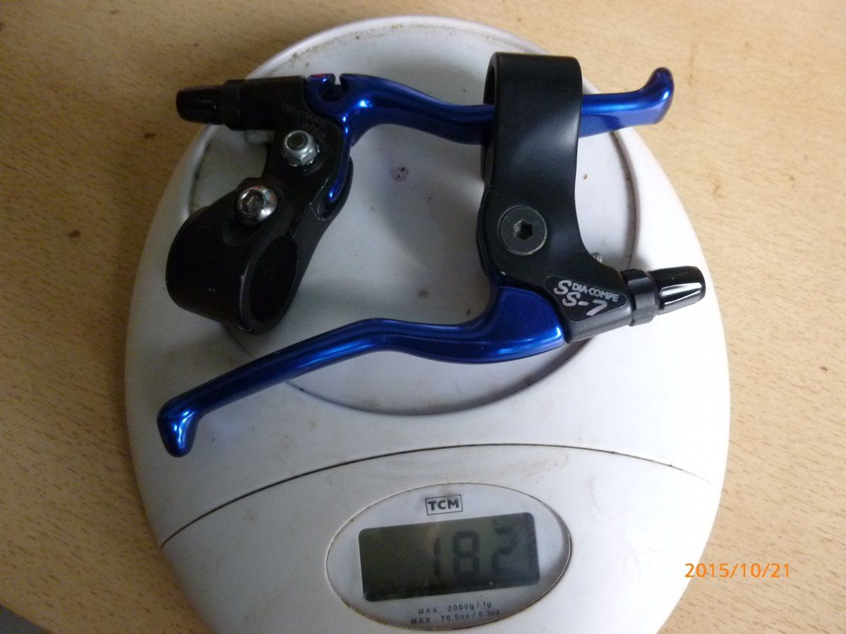

Da sich immer noch leichtere Teile auftreiben lassen wurden die Shimano Bremshebel gehen Dia Compe SS7 getauscht
100 Gr eingespart
,ausserdem passen die DC besser zum neuen Lackkleid

Ist schon klar. Die SS-5 gab's übrigens nur in schwarz. Die Coda gab's auch mit bläulichen Hebeln.
