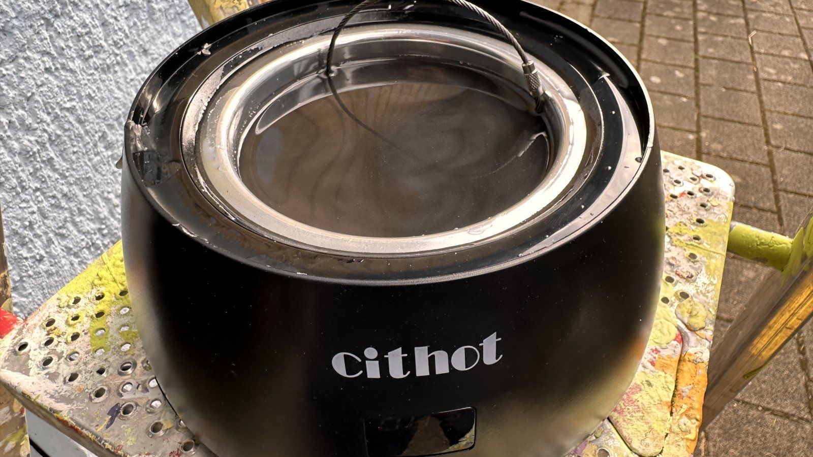

Inzwischen nutze ich Silca Heißwachs und der Antrieb schaut immer schick sauber aus. Aber auch mit dem Dripwachs von Silca, war der Antrieb immer sauber.

Finde aber, dass selbst bei trockenen Verhältnissen die Kette nach einem Wachsbad relativ schnell nach Auffrischung verlangt. Selbst bei meinen 30 kg Kids, die ja nicht dieselbe Power haben wie ich.
Vor den Rennen am Abend mit dem Drip nachwachsen ist super.
Werde erstmal weiterhin das Silca Wachs verwenden.

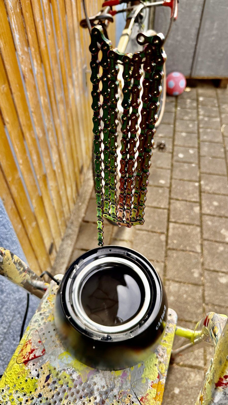

Mache ich was falsch oder ist das normal, dass es bei FlowerPower so ausschaut nach einer Ausfahrt mit 100km?
4 x Ultraschall mit Waschbenzin, danach mit Aceton abgerieben. Trocknen gelassen und FlowerPower darauf. Ausfahrt war ca. 16 Stunden nach dem Wachsen.
Das ist normal. Tropfwachs härtet nie so aus wie Heißwachs. Ich habe gerade die ersten 100km mit Smoove. Ist auch schmutzig aber völlig egal. Außer für die Sauberkeitsfanatiker. Der Dreck kommt trotzdem nicht in die Kette und darauf kommt es an. Smoove soll von allen Wachsen das Wasserbeständigste sein. Einer meinte sogar noch mehr als Heißwachs. Bei Squirt gibt es viel die sich beschweren das es bei Regen nicht lange hält. Ich hatte letztes Jahr ein günstiges Tropfwachs von Airolube probiert. War Trocken ganz ok aber 1 Stunde Nieselregen und ein paar Pfützen und die Kette war blank und der Dreck knirschte in der Kette.
