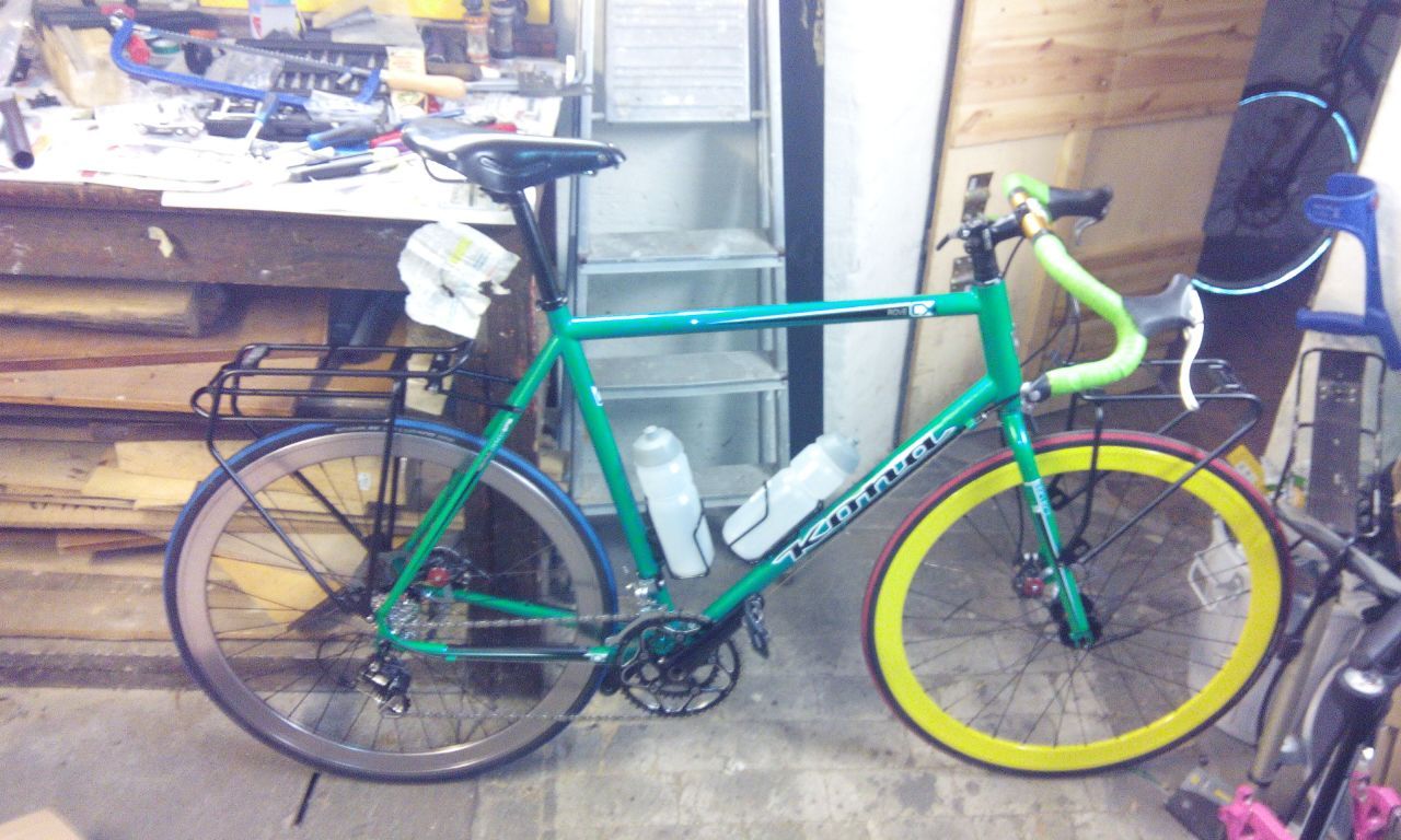

Damit habe ich dann wieder erste Schritte im Bereich "längere Überlandfahrten" gemacht und das weckte Begehrlichkeiten nach mehr. Nachdem der Beschluss gefasst wurde ende 2014 eine längere Radtour durch Spanien zu machen musste was neues her und so fand nach ziemlich langer Suche (soweit ich weiß war der Rahmen theoretisch nur als Komplettrad verfügbar) am 09/09/2014 das Rahmenset den Weg in unseren WG Keller:

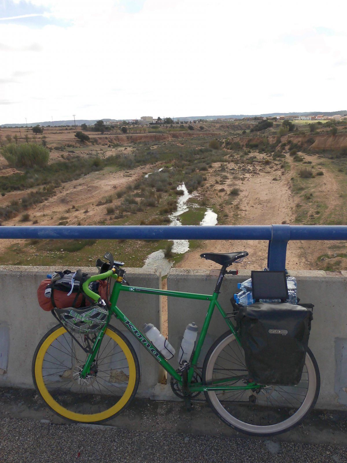

Der Rahmen wurde dann mit etwas knappem Budget und ohne groß Ahnung zusammengebaut und dann ging es am 09/10/2014 mit Ryanair nach Faro.
Ich würde sagen 6/10 Kirmesbudenpunkte.
EDIT: Habe noch ein Bild von der Antriebsseite und ohne Taschen gefunden:
Ausbaustufe #1 also.
img-20140913-wa0010-jpg.1421253
Schnell und billig war hier die Devise.
Viele Sachen von CNC: No name Kurbel, CNC Hochprofilfelgen, Novatec Naben, Lenkerendschalthebel, ein reduzierter Brooks (mochte ich am Dew), 105er Schaltwerk, billige Alu Flaschenhalter, die günstigsten Träger für vorne und hinten, Tektro Bremshebel
BB7 kamen von ebay aus UK für ca. 60 Pfünde das Paar meine ich und als highlight ein goldener Midge.
Curana C-Line waren auch kurz dran, aber ich meine die sind nach dem Probepacken nicht wieder angebaut worden oder ich habe die Sicherheitsclips kaputt gemacht.
Auf dem Kellerfoto sind noch Schwalbe Durano 28c drauf, kurz vor der Tour habe ich auf Vittoria Randonneur in 32 oder 35 gewechselt.

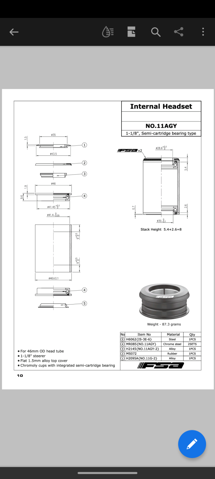

Eine Sache fällt mir noch ein. Der Rahmen kommt aus unerfindlichen Gründen mit dieser Frechheit von einem Standard:
Und ungefräst war der Lagersitz auch noch. Nach langem suchen habe ich den Steuersatz aus Italien bestellt bekommen und ihn unter viel schwitzen und Fluchen und Anwendung extremer Gewalt ins unbearbeitete Steuerrohr bekommen.
Angefasst habe ich ihn seit dem nicht mehr. Wahrscheinlich das einzige Teil, das nicht getauscht wurde.
