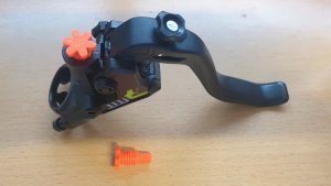

Die Tage habe ich mit ein paar Magura Bremsgriffen hantiert bzw. akls Ersatzteil oder zum Verkauf will man halt auch mal den Hebel ohne Leitung lagern - dumm ist dabei dass sich der ganze Inhalt wenn der Hebel auf der Seite liegt entleert oder auch Verunreinigungen in den Hebel gelangen könnten.
Mit OpenSCAD und der https://github.com/adrianschlatter/threadlib habe ich nen einschraubbaren Stopfen gebastelt. Dichtet (wie auch die Leitung) nicht über das Gewinde sondern die Stirnfläche.
Im Zip: STL zum Nachdrucken und scad zum verändern.
