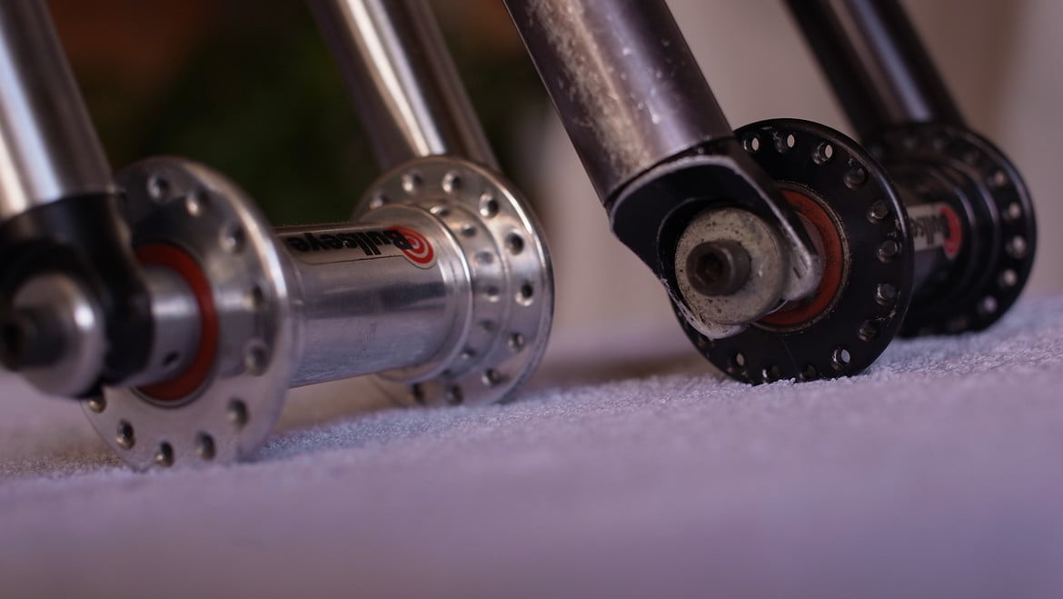

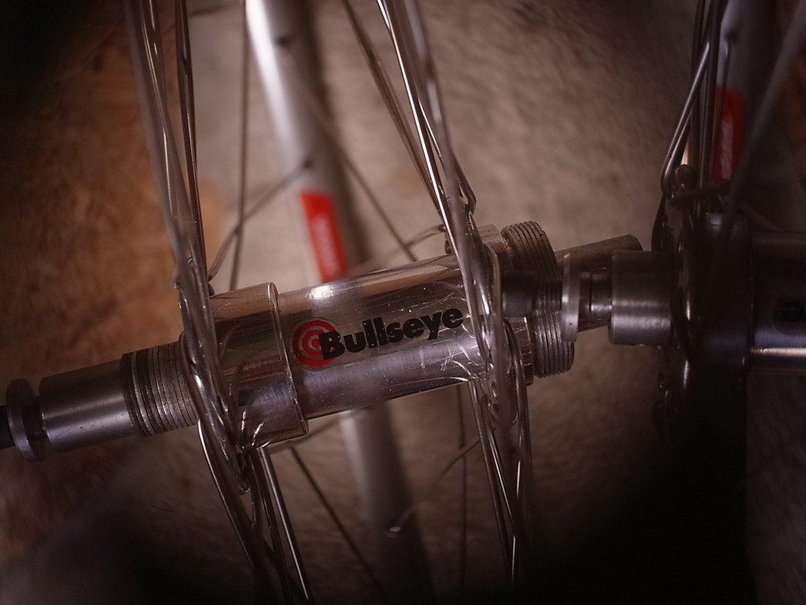

Die bullseye- Naben kommen ja vom BMX, kein Wunder, daß die auch für Singlespeed taugen. Klappt hier schon jahrelang an 3-4 Rädern. Bei 135mm sind die Flansche annährend symmetrisch, jedenfalls lässt sich die gleiche Speichenlänge nehmen. Bei gleicher Lochzahl sogar für vorn und hinten, trotz der vorn weiter auseinanderstehenden Flansche.
Es ist für ein unverrückbarens Hinterrad auch nicht entscheidend, welche Schrauben verwendet werden, die 5/16 UNF- Inbus-Schrauben in Verbindung mit ner Stahlhohlachse oder die bekannten 5/16 UNF zusammen mit der Alu-Hohlachse, die hier auch in beiden Fällen die Vordernabe in der Gabel halten.
HR-Nabe mit Innengewinde-Hohlachse aus Stahl , 5/16-Schrauben,Stahl-Unterlegscheiben, 36 Loch: 290 g
HR-Nabe mit Innengewinde-Hohlachse aus Alu, 3/16-Schrauben,Alu-Unterlegscheiben 32 Loch: 230 g
VR-Naben jeweils mit Aluhohlachse, 3/16-Schrauben, die silberne 28 Loch wiegt für meine Waage genausoviel wie die 36-Loch: 190g
