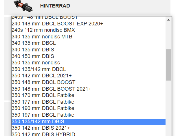

Moin Jungs, ich habe eine Dt Swiss EX 471 26" Felge für mein neues Hinterrad und such für die Nabe von Dt Swiss 350 IS 2000 142×12 Speichen ! Ich habe schon im Dt Swiss Speichenrechner geschaut, aber dort finde ich die Bzeichnung mit IS 2000 nicht ! Hat eventuell jemand Ahnung davon ?
Siehe Anlage, das müsste die sein (wenn es noch die alte Version der 350er ist) oder eben die darunter.
Das IS 2000 bedeutet "Bremsscheibenaufnahme: IS 2000 6-bolt " .
Und das 142 x 12 sind die Einbaubreite u. der Achsdurchmesser .
Du mußt beim Calkulator nach " 350 135/142 DBIS " suchen
