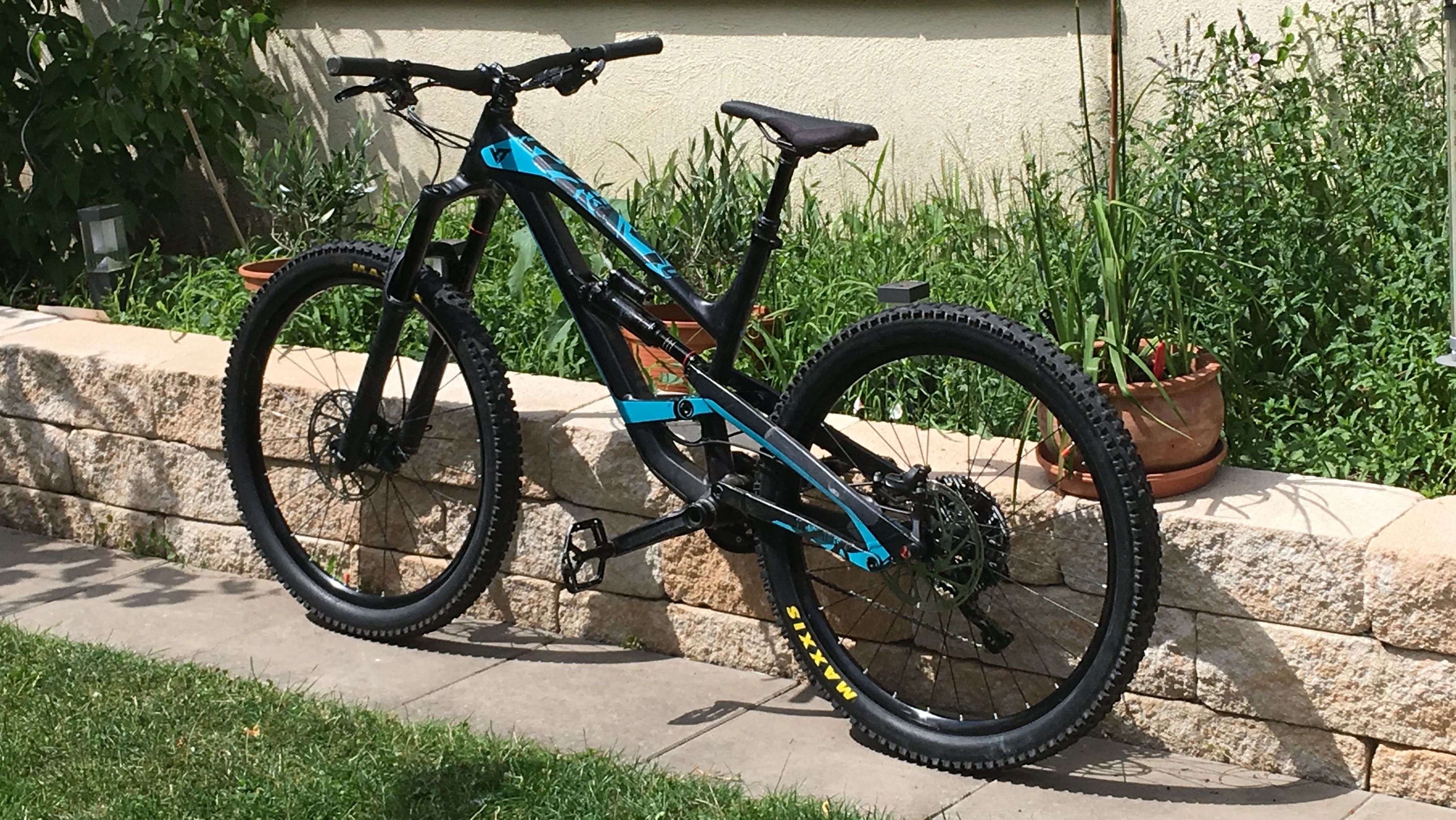

Servus. Ich habe die Decals von meinen E1900 Laufrädern letzte Woche entfernt.
Es geht schon mit acetonhaltigem Nagellackentferner. Allerdings nicht sehr gut. Zusätzlich habe ich noch mit einem Schleifflies gearbeitet.
Wesentlich besser geht es mit Ethylacetat und einem Schleifflies. Da die DT-Swiss Felgen eloxiert sind, muss man sich keine Gedanken um Kratzer machen, da die eloxierte Oberfläche sehr hart ist.
Pro Decal habe ich allerdings trotzdem ca. 10-20 Minuten gebraucht. Hat sich aber gelohnt.
Edit: Auf jeden Fall Handschuhe verwenden und im Freien arbeiten.
Das wird hier so oft empfohlen, mit Aceton an die Felgen, Rahmen, Deckel der Bremse wasweißich, hat bei mir noch nie funktioniert :ka:
Ja, definitiv. Macht ein schönes Bike noch schöner. Nun wirkt die Farbe am Rahmen auch deutlich mehr, da weniger Farbakzente am Bike sind.
Vielleicht mach ich das "DT Swiss" bei Meinen auch irgendwann noch weg. :-D

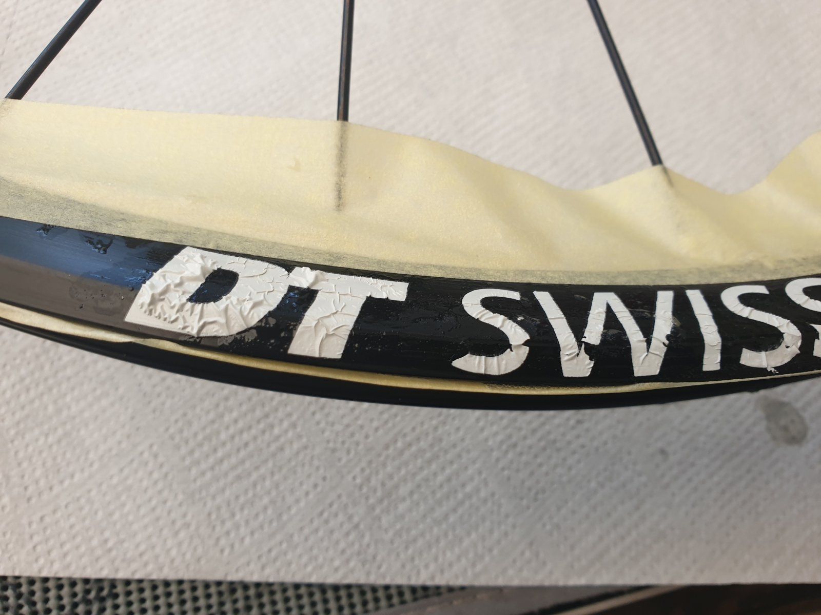

Hi
Hab heute bei meinen DT Swiss H 1900 die Decals entdernt. Evtl. helfen die erfahrungen die ich gemacht hab jemanden .
Wollte erst decals kaufen in stealth grau aber war mir zu teuer.
Zuerst hab ich die Stellen abgeklebt die nicht unbedingt was abkriegen sollten.
Dann hab ich mit BTI Dichtungs entferner die Stellen besprührt und 5-10min ein ziehen lassen. Dann sieht man schon wie es sich ablöst. Nach dem ich den Vorgang 2x wiederholt hab war alles weg ohne schrubben schleifen oder drücken so wie es manche beschrieben hatten. Man darf nur nicht geizen beim abwischen mit pappier tüchern,weil das tuch sich schnell zu setzt mit der pampe. Also 2-3cm wischen, dann tuch drehen auf eine frische stelle. Dann wenn es weg ist, zu schluss mit reiniger drübber gehen und fertig ist die Gartenlaube.
Man sieht ganz wenig die stellen wo die die Schrift war. So wie wenn man einen aufkleber von auto (kfz)entfernt und die Stelle noch sichtbar ist wo der sticker war obwohl alles rückstandlos weg ist.
Ich denke das wird man mit der zeit garnicht mehr sehen.
Ok viel spass beim nachmachen, natürlich auf eigene Gefahr.
Schutzbrille tragen !
Das Zeug blubbert wenn man es aufsprüht ?, das muss man nicht im auge haben.
Mfg Trackmaster
