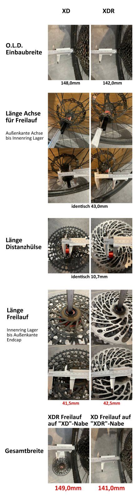

So hab jetzt alles mal vermessen, dokumentiert und anschaulich aufbereitet:
Fazit:
Der XDR Freilauf ist um 1mm breiter als der XD Freilauf. Das ergibt sich so aus der Messung des einzelnen Freilaufs als auch aus der Messung der Gesamtbreite der Nabe.
Daher wird das so plug n play nicht passen.
Es gibt aber minimal Hoffnung.
Die restliche Achse zur Aufnahme des Freilaufs ist bei beiden Naben 43,0mm lang, das ist auch der Grund, warum der Freilauf überhaupt erst montiert werden kann. Evtl. passt der XDR Freilauf mit der XD Endcap zusammen auf die XD Nabe und es ergibt sich dann eine Gesamtbreite (bei boost) von 148mm.
Ich wollte jetzt nicht noch die Endcaps ausbauen und miteinander vergleichen.
Für den Fall, dass dies funktionieren sollte, wird aber auf jeden Fall die auf dem XDR Freilauf montierte Kassette einen Millimeter zu weit draußen sitzen, als sie eigentlich sollte. Ob dies von der Freigängigkeit zum Rahmen hin noch passt wenn dort mal die Kette drauf läuft und vom kleinsten Ritzel hochgeschaltet wird, hängt vom Rahmen ab und muss separat geprüft werden.
