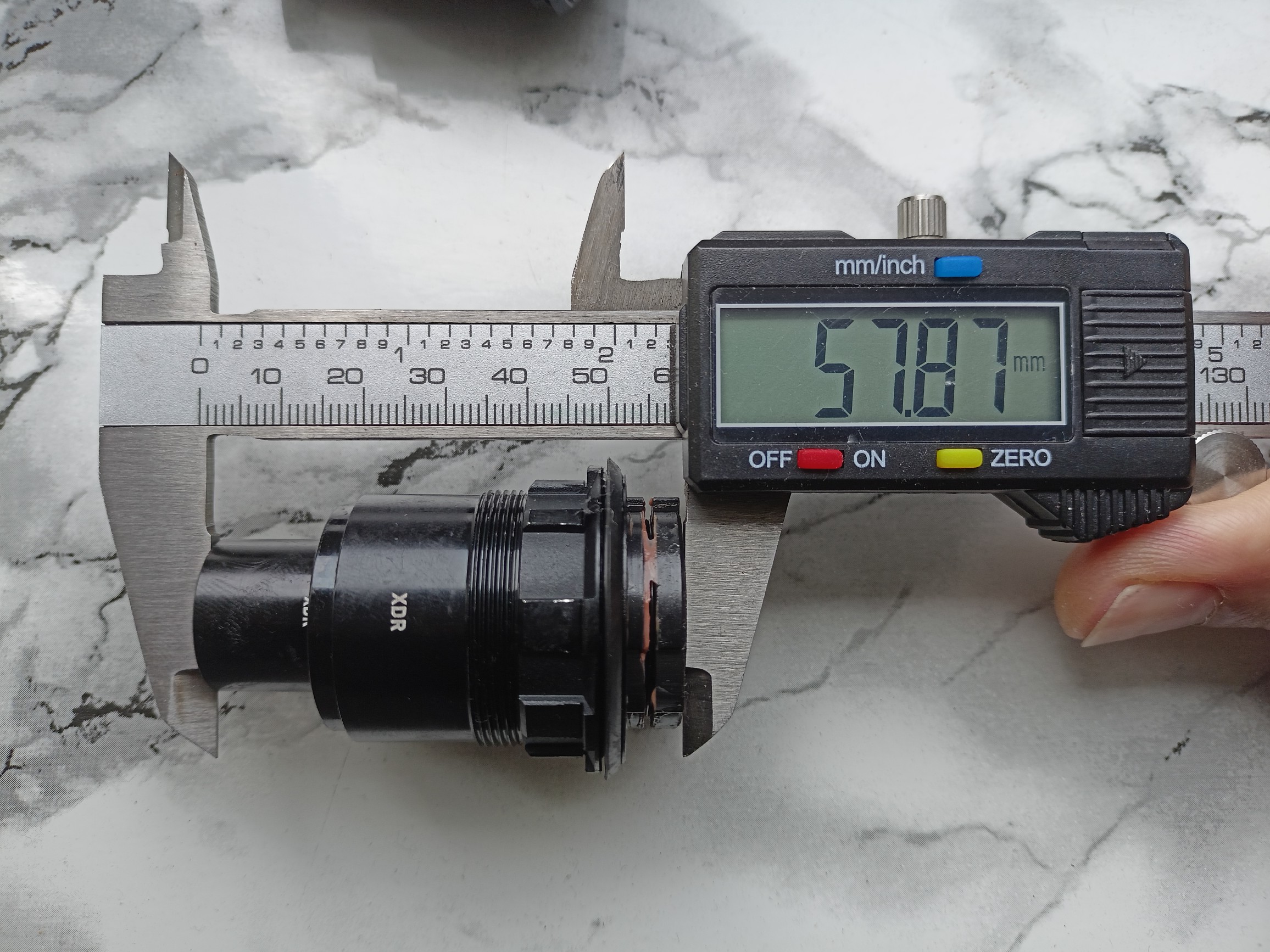

Und wo verschwinden dann die 1,85 mm?
Bei meiner 240er mit Schnellspanner Endkappen waren es mit dem Road Freilauf tatsächlich 136 mm statt 135 nach dem Umbau
Hier mal Vergleich XD <> XDR
Road und MTB Naben sind halt leicht unterschiedlich. Würfelt man man jetzt Naben und Freiläufe zusammen, kommen da andere Einbaubreiten raus (wenn auch nur minimal).
