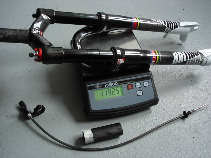

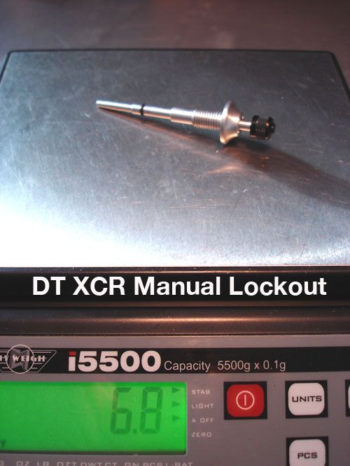

apropos Hebel, wie leicht lässt sich die derzeitige DT per Lenkerlockout blockieren?
der Twinloc ist in der Kombination mit der Durin fast nicht möglich, die benötigte Kraft für das Blockieren der Durin (08) ist mit dem Twinlochebel nicht möglich, bzw. führt auf Dauer zu einer Beschädigung des Hebels. hoffe, dies ist bei der DT nicht der Fall
wäre sonst ein K.O Kriterium für die DT, muss mit Twinloc bedienbar sein.
twinloc habe ich bei mir dran. Deswegen ist aber trotzdem die Kabelanbringung an der Gabel nervig. Zudem finde ich niergends Info, wie man den Twinloc mit einer DT Swiss gabel verbindet, man kann ja unten das Kabel nicht einfach rausnehmen. ist ja fest verbunden.
braucht man überhaupt die Originallänge bzw. das Ende des Seilzugs (Nippel) für den Twinloc?
kannst doch kürzen und den Seilzug ohne Nippel so am Twinloc befestigen.
oder sehe ich da was falsch, kenne leider die DT Gabel nicht bzw. den Lockout wie der in Summe so funktioniert.
den Nippel muss man dann beim Hebel einhängen, den braucht man schon. Problem ist, das man den Nippel durch das "Gewinde" am Hebel durchbringen muss (da, wo man das Ding im Bild oben reinschraubt). Habe das mal mit meinem Tracloc Hebel und einem Schaltseil ausprobiert. Da passt es zumindest nicht durch. Kann jetzt sein, das der Nippel oben kleiner ist.
ich glaube, soweit ich den ganzen Zusammenhang verstanden habe, bezieht sich das Posting/Antwort vom anderem Forum von DT Swissn nicht auf den Twinloc sondern auf den DT Hebel.
für den Twinloc brauchst du den Nippel des Seilzugs nicht, befestigst den Zug mit der Madenschraube.
mit dem Tracloc kannst du die Gabel nicht betätigen/blockieren, sondern nur den Dämpfer.
nur mit dem TWinloc kannst du GAbel und Dämpfer blockieren und da brauchst den Nippel des Seilzugs der Gabel net, also kannst ihn abschneiden.
den Nippel den du einhängst am Twinloc, ist für den Dämpfer und das Ende des Seilzugs wird wiederum am Spark Dämpfer mit einer Madenschrauben befestigt
ist mir schon klar, meinen Twinloc habe ich aber verbaut und den (alten) Tracloc habe ich noch so rumliegen. War nur so eine Trockenübung.
wenn es aber auch irgendwie ohne abschneiden ginge, aber hast wohl Recht mit dem, was er eigentlich meint. "Internal leg"? Andrerseits sagt er aber, abschneiden ist nicht nötig
ja sagt der von DT Swiss, weil du für einen normalen Hebel den Nippel des Seilzugs brauchst also darfst du bei einem normalen Hebel den Zug nicht kürzen, sonst kannst in nirgends mehr den Zug einhenken.
aber für den Twinloc , durch die Befestigung mit Madenschraube, kannst du diesen Seilzug jedoch kürzen.
