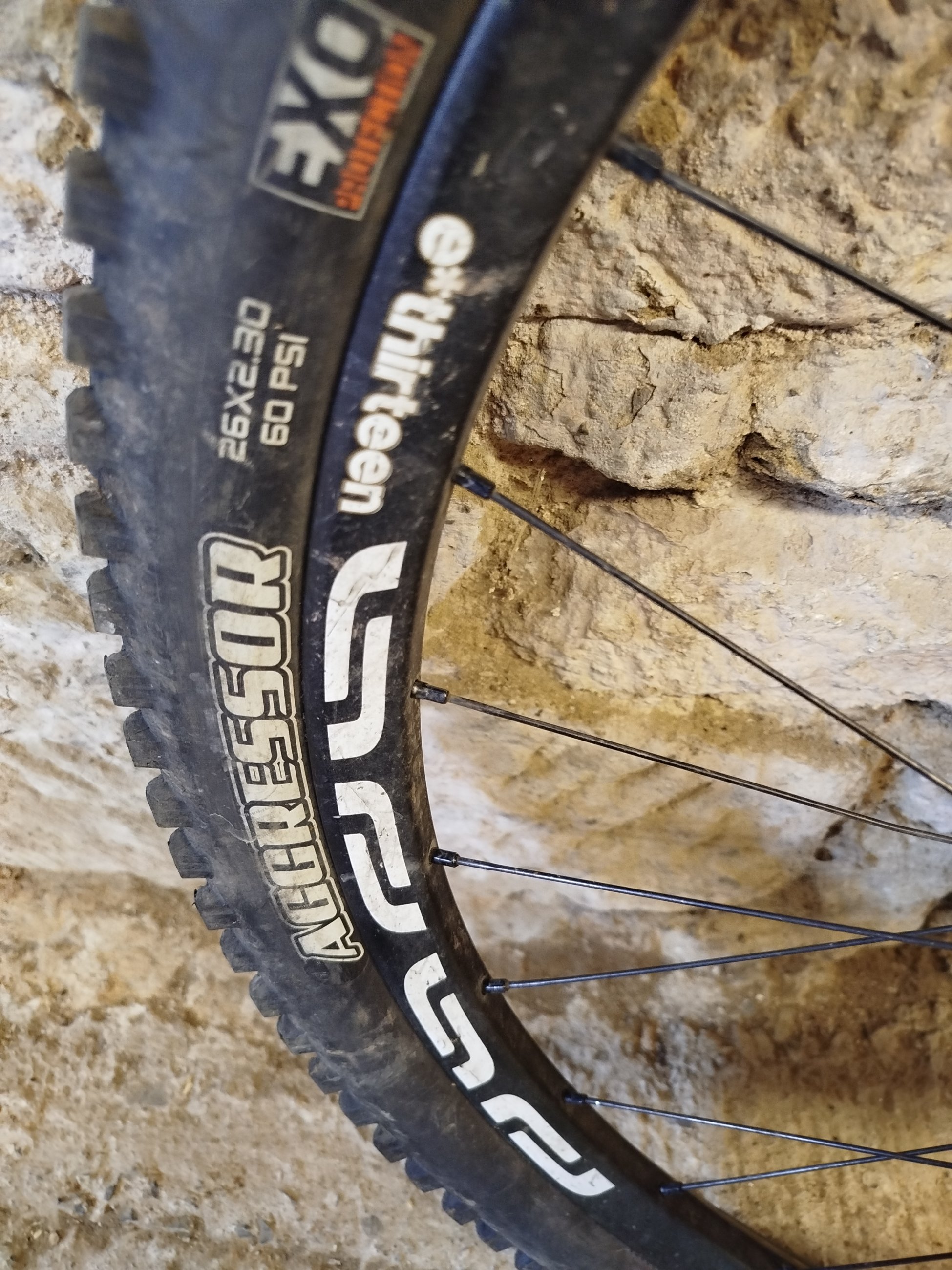

Hallo,
meine Hinterradfelge (26z Zoll) hat seit einigen Monaten ziemlich viel Spiel (ca. 5mm). Allerdings ist diese schon über Zehn Jahre alt und ich weiß nicht genau wie das Modell heißt. Wisst ihr welche Lager passen und ob man die noch nachkaufen hann?
E13 verbaut m.W. normale Rillenkugellager in Standardgrößen, somit sollte es kein Problem sein diese nachzukaufen. Das Modell erkenne ich hier nicht, daher vielleicht einfach die alten Lager ausbauen und messen…

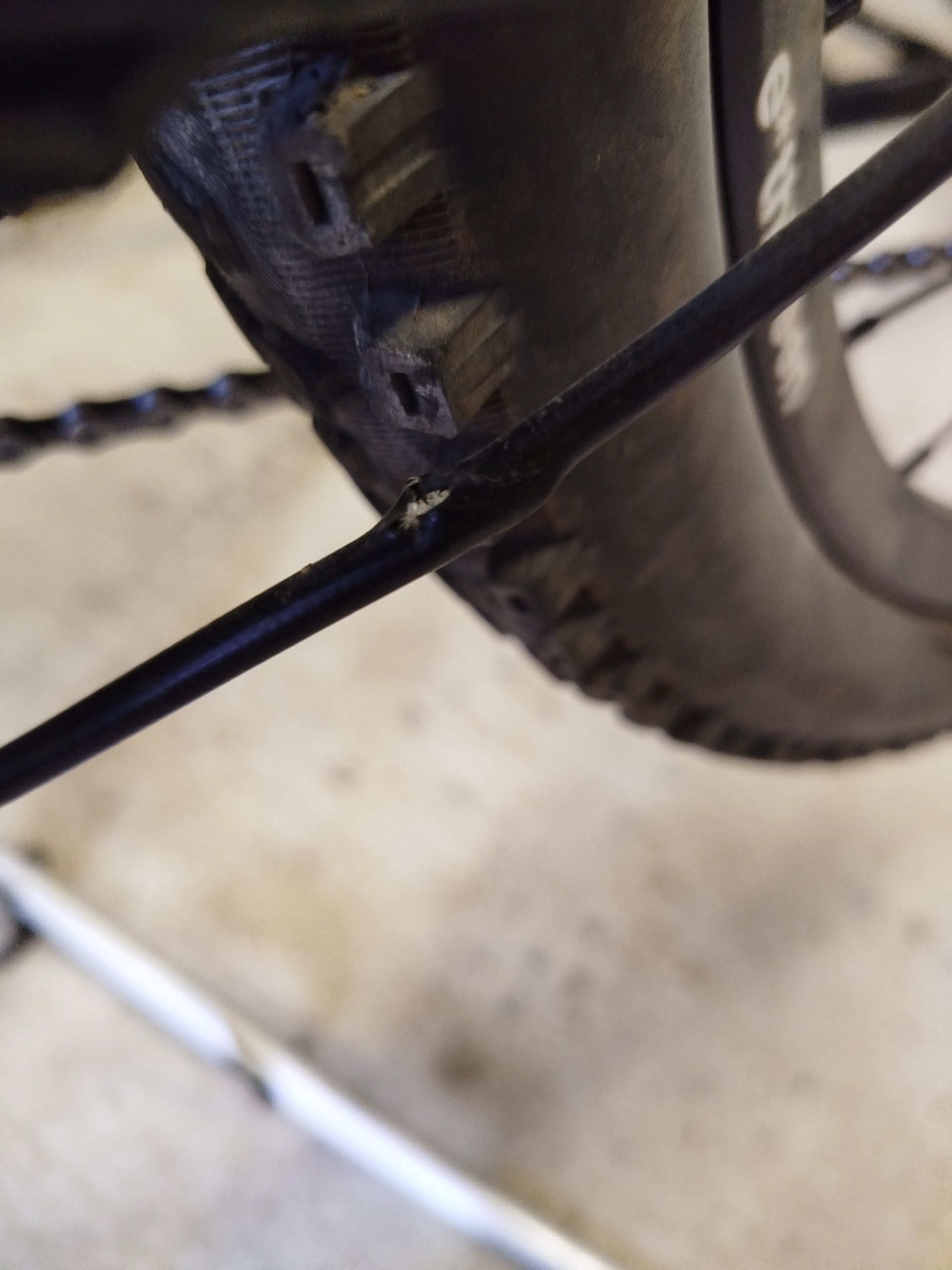

Ich will jetzt nicht noch einen Thread aufmachen, deswegen Frage ich es jetzt hier. Muss man die Bremsleitung wechseln wenn sie kaputt ist?
Solange der Schlauch hält, wirst du keinen Bremskraftverlust haben.
Man sieht weiße Fasern, vermutlich das Geflecht, welches dem Bremsdruck entgegenwirkt. Ist dieses beschädigt, kann der Schlauch an der Stelle bersten, dann hast du von jetzt auf gleich keinen Bremsdruck mehr. Ich würde das nicht riskieren wollen…
