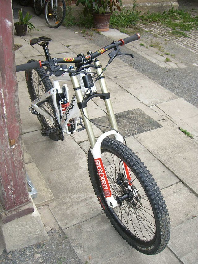

der obere ist definitiv der lo-rise. kannst du in meiner galerie sicher irgendwo sehen, wie der in echt am rad wirkt.

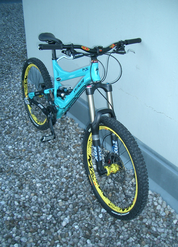

der bachmayeah hat den mid-rise, hau den mal an, falls sich hier niemand zu wort meldet.
Das hier ist der mid-rise.
Besten Dank Jungs. Habt mir auf jeden Fall geholfen. :daumen: Hab mir nun den Mid-Rise bestellt, der müsste von der Höhe in etwa wie mein alter Lenker sein, evtl. etwas flacher. Sollte auf jeden Fall passen.
