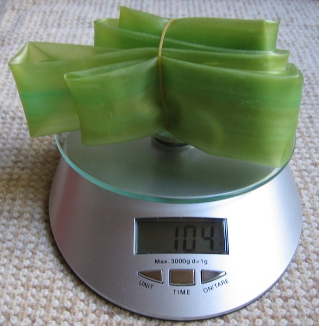

Unser grüne Latex-Conti wiegt 104g und hat sich die letzten 10 Jahre bestens bewährt, extrem pannensicher (genauergesagt keine einzige Panne, auch auf der Islandreise nicht), allerdings lässt er ziemlich Luft und muss alle paar Wochen aufgepumpt werden (wie wohl alle Latexschläuche).

Von Conti gibt es Latex-Schläuche?
Panaracer Greenlite Schlauch:
Conti Latex gibt es glaub ich seit über 10 Jahren schon nicht mehr. Wie verfügbar die Grünen Panaracer sind weiß ich grad nicht.
