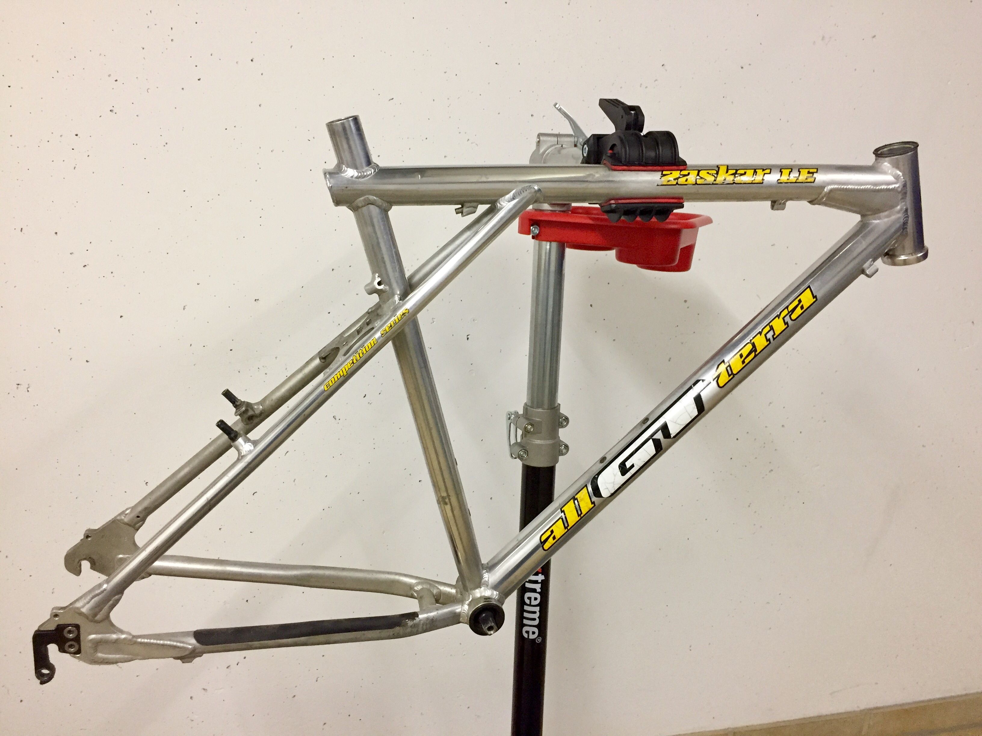

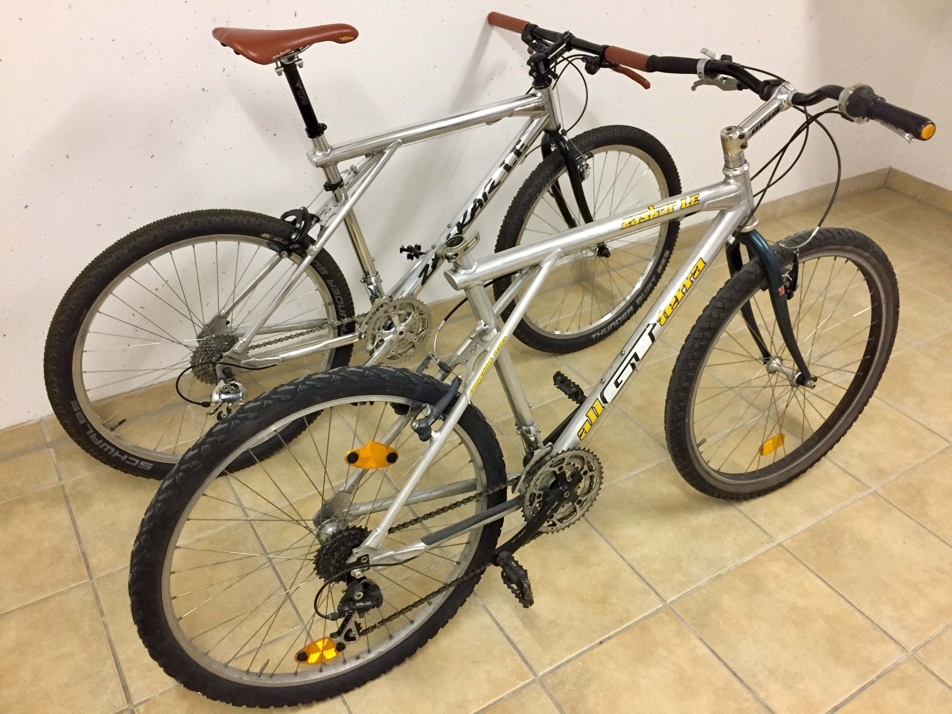

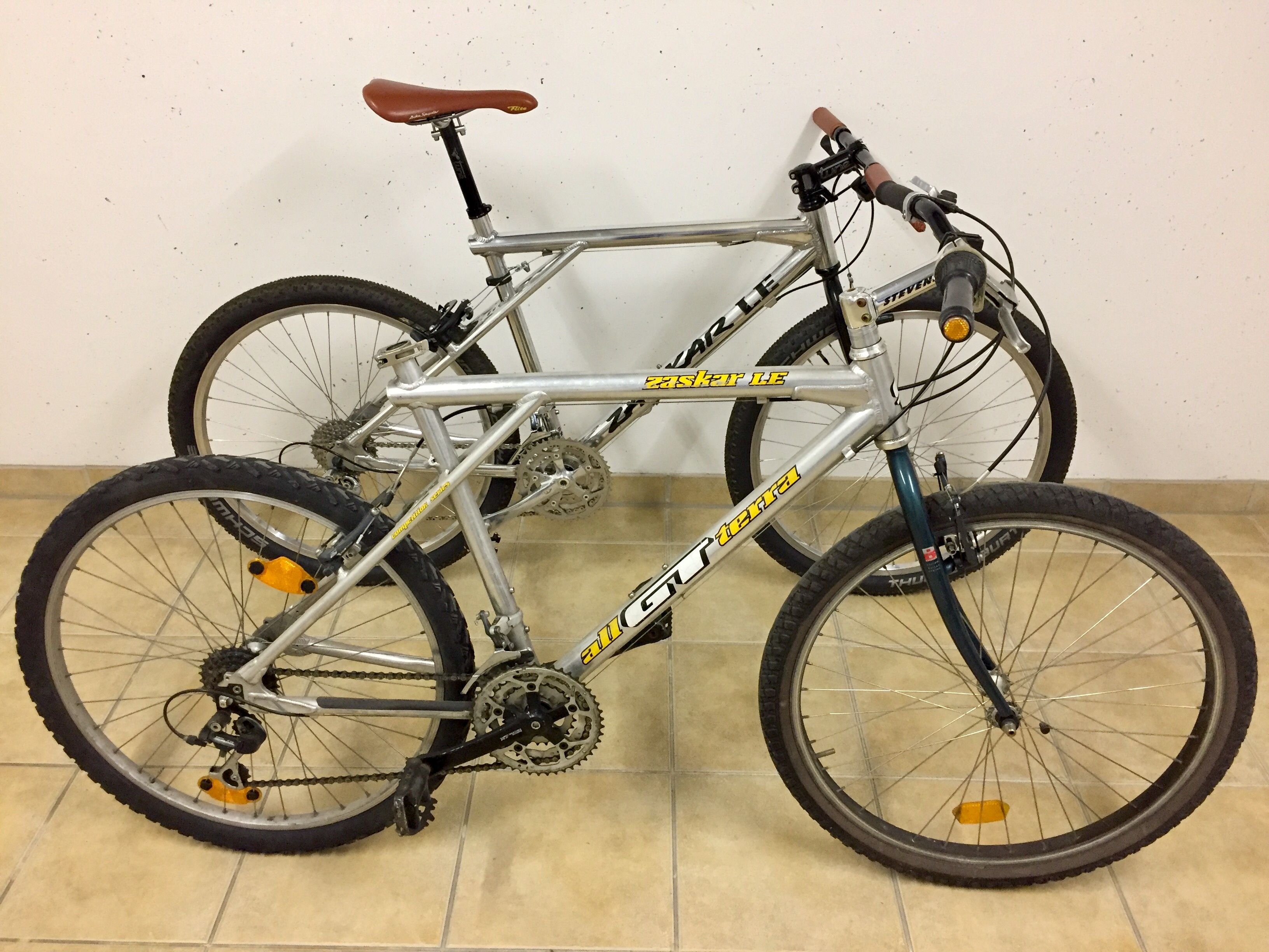

Grob gereinigt, Bestandsaufnahme, (Sattel und Stütze wollte der Verkäufer behalten. Aber gerne.)
Positiv: Rahmen mit ein paar Macken aber ohne Schäden, guter Ritchey Steuersatz,
Negativ aber ohne Belang: sehr viel Schrott drangebastelt, teilweise durchgenudelt, meist schon gefährlich

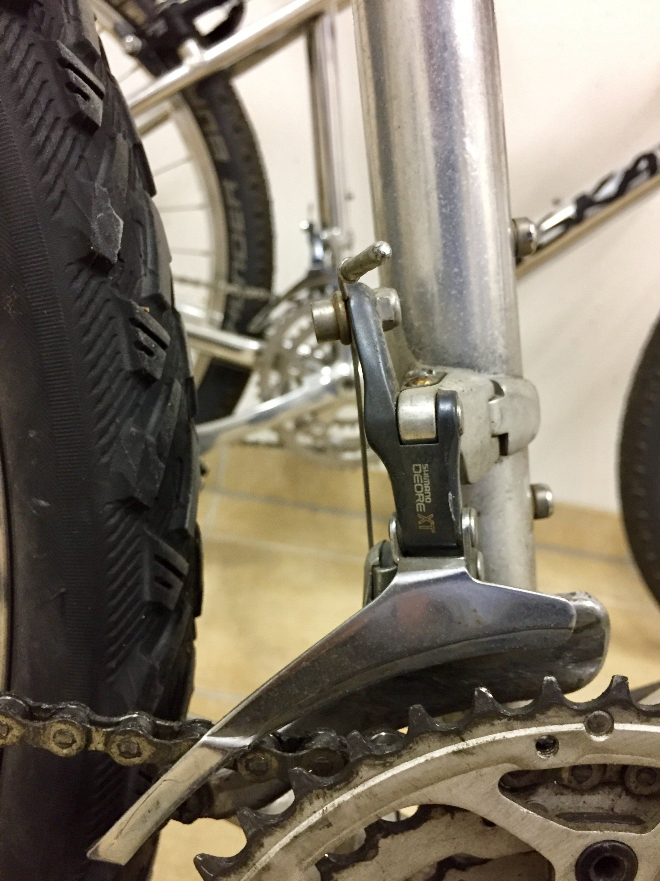

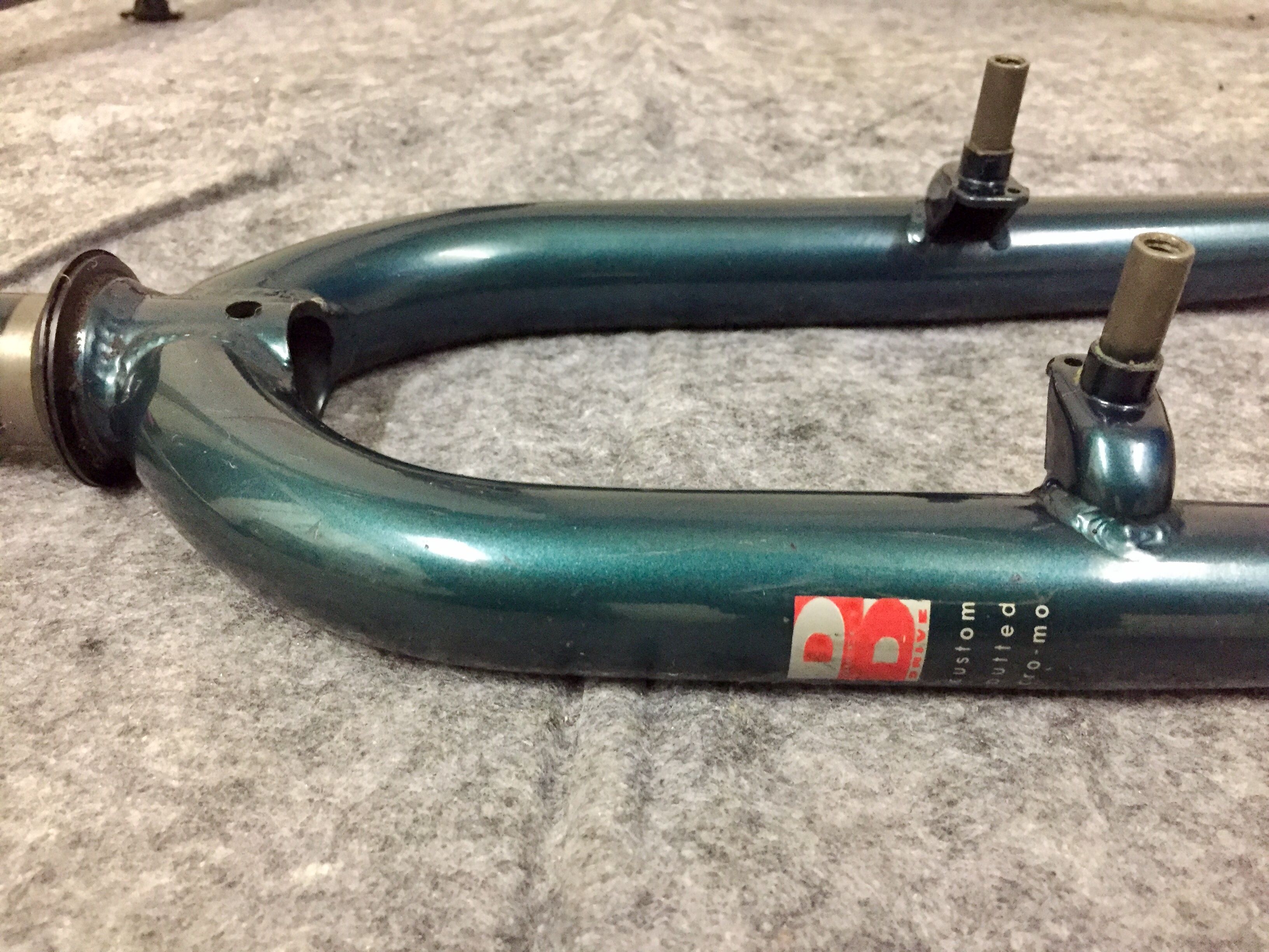

Kurios: Gabel (kennt die jemand?) erscheint mir mit zu niedriger Einbauhöhe, Umwerfer wird mit hübschem Suntour Daumi geschalten.

Dem Logo nach eine späte (>'95) Specialized Direct Drive (Tange).Stumpjumper imo.
Das dürfte bereits eine lange, korrigierte sein. Mess mal die EBH.
Morgen hab ich frei, dann wird mal zerlegt und gemessen...
...und dann werde ich mich mit der Frage beschäftigen, ob starr oder gefedert und ob XTR900 oder XT737/739...

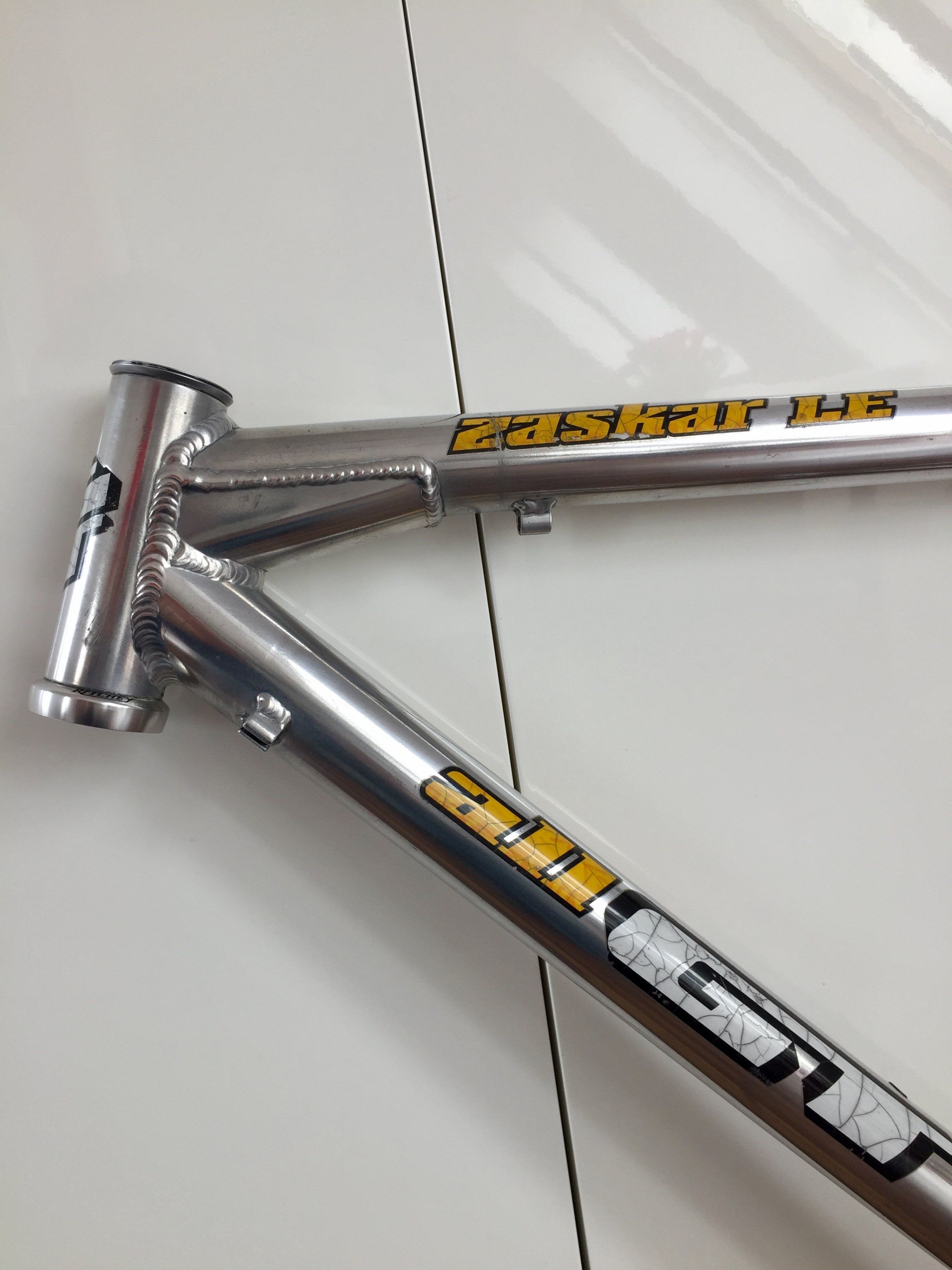

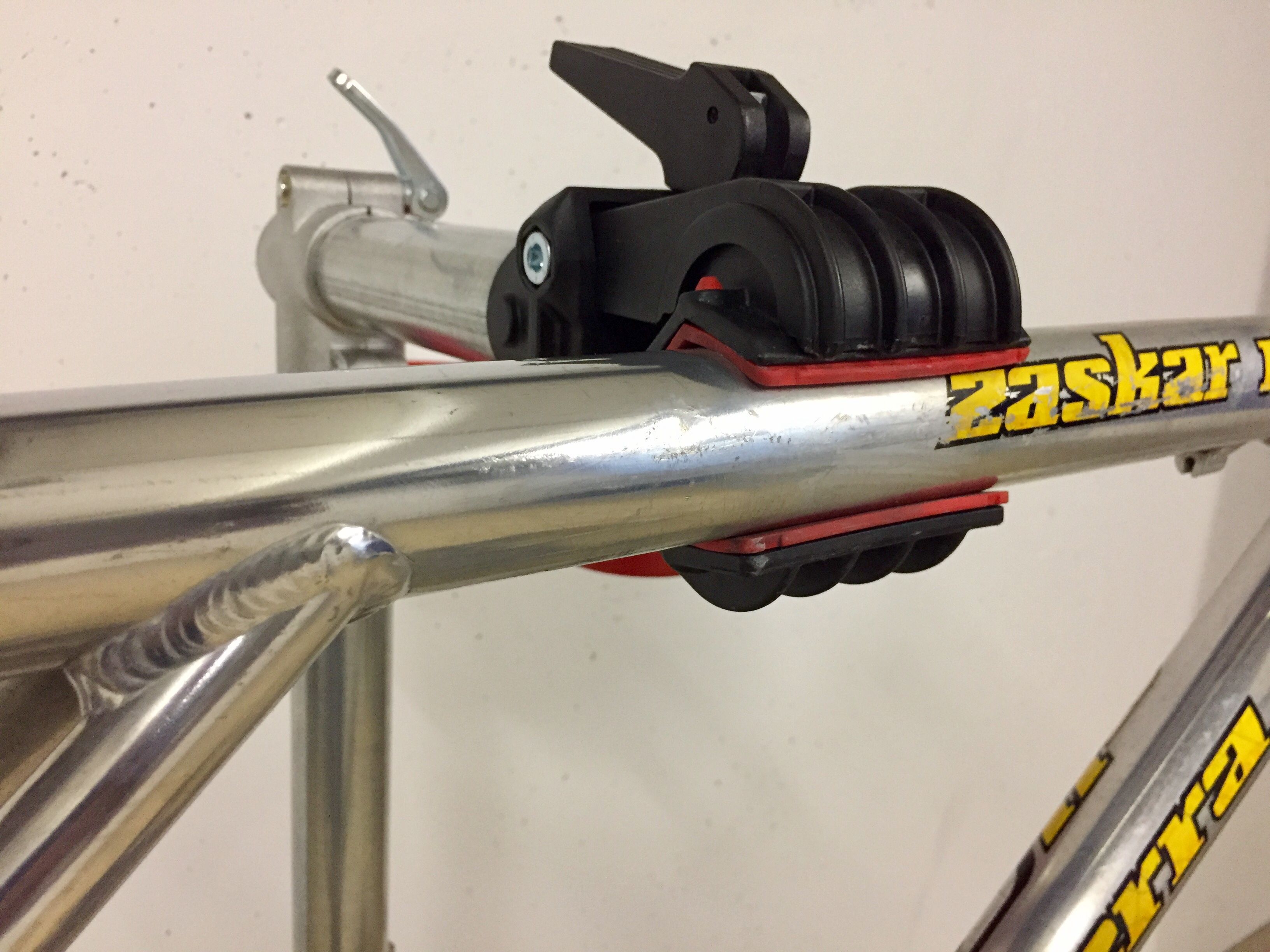

Immer wieder schön, wenn Baumwolle und Autosol das BB-Alu wieder hervorbringen...
Das wird noch ein, zwei Spielfilmlängen Polierarbeit...
Die Gabel hat ca 43cm EBH, ist also korrigiert?
Ganz nettes Teil und recht leicht.

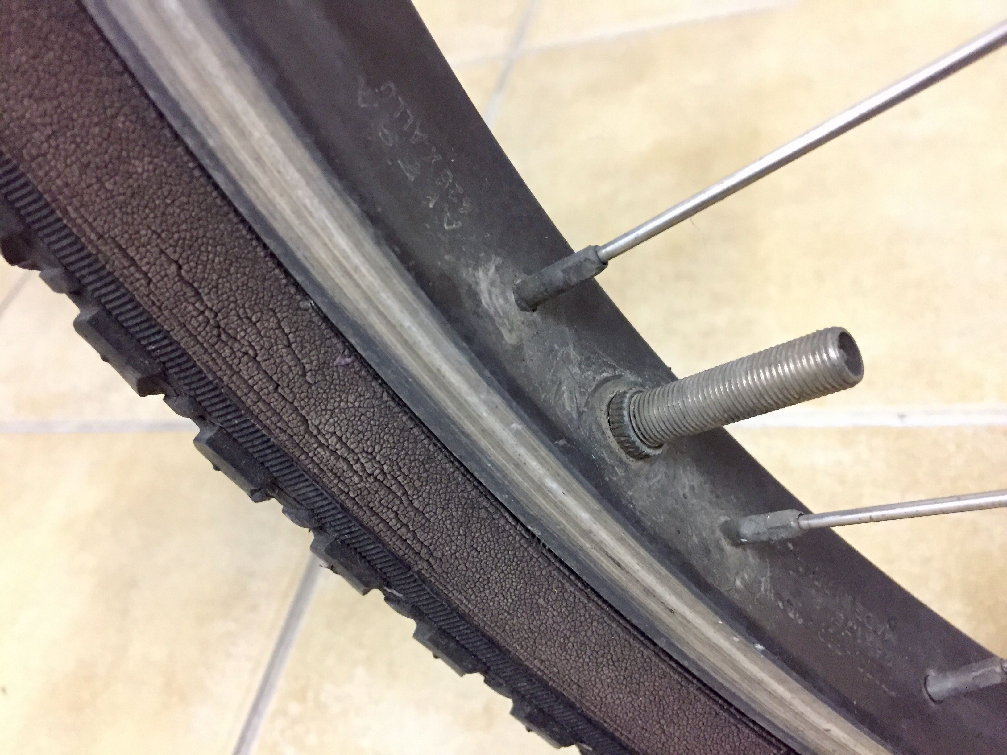

Logo, die Reifen haben super Profil!

Ich habe eigentlich um die Decals herum poliert, aber irgendwann nicht aufgepasst und aus Versehen mit dem geschwärzten Autosol-Lappen übers rissige GT Logo gewischt. Der dabei entstandene Marmor-Effekt sah so gut aus, dass ich ihn bewusst auf alle Decals übernommen habe.
...das ist ja schon ein Krakelee Effekt, super.
(musst nur aufpassen das du da nicht mit etwas alkoholhaltigen drüber wischt.)
