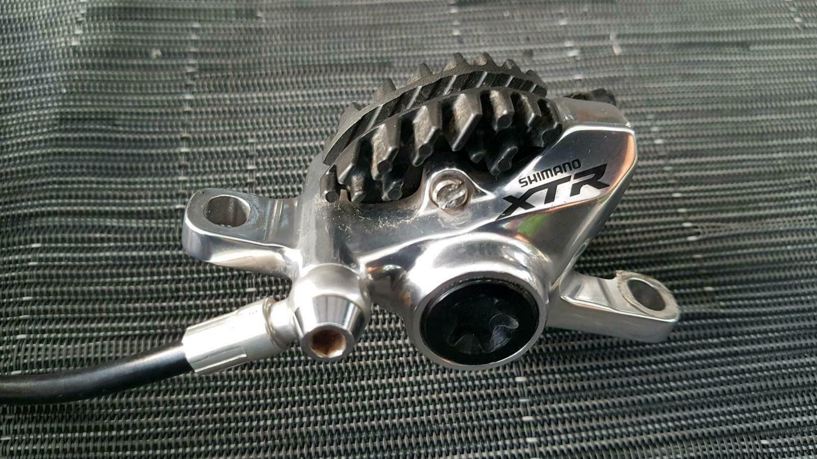

Du kannst die Bohrung ja auch von einer Seite her durchführen und brauchst somit nur einen Kolbendeckel. Beispiel XTR M985 Bremssattel.
