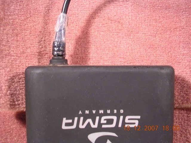

Hallo,
meine Evo-X leuchtet nicht mehr. Die Brine leuchtet noch (am Netzteil geprüft), die Kontakte sind sauber und der Akku geladen. Hat jemand eine Idee?
Bernd
Nö, bisher nur ganz langweilig nur mit dem schweren NiPack gefahren. Vielleicht wars die Temperatur, da ich den Akku regelmäßig leergeleuchtet hab (zu wenig Kühlung?).
Danke für die Infos!
Werde am Wochenende Schalter + Stecker prüfen.
Für einen Garantiefall ist das gute Stück leider schon zu alt.
@Jajaja
Hast du die Elektronik entsorgt oder nur den Schalter ersetzt?
Wenn du ein Multimeter hast, dann miß doch mal nach, ob am Akkustecker überhaupt Spannung ankommt. Kabelbrüche sind bei den NiPacks ja leider keine Seltenheit, hatte ich bei meinem auch schon gehabt...
