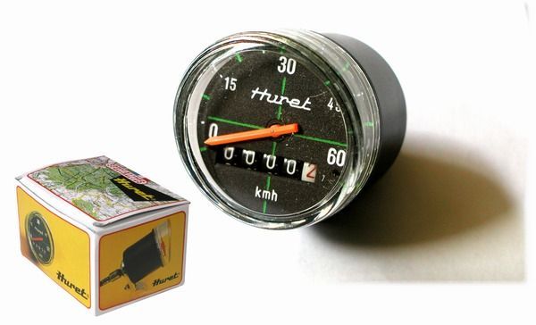

Ach Mann, war das früher doch alles einfach, da gabs maximal einen mechanischen Huret-Tacho... :lol:

Aber das mit dem Tacho ist wirklich Nostalgie pur, als kleiner Junge wollte ich den immer haben...... :)
