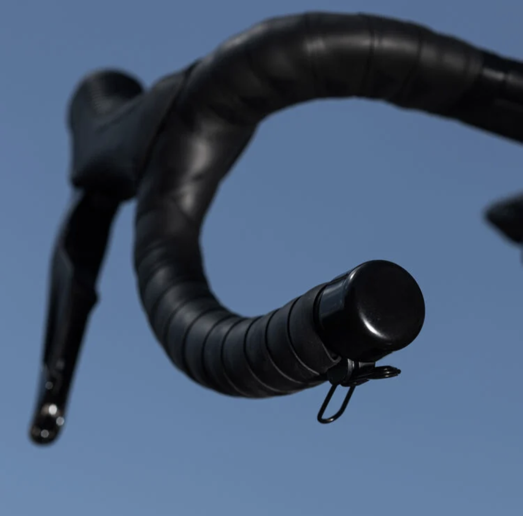

Klarlack hätt ich auch gesagt und Klingel brauchsch net, oifach rufäDa werd ich mal kucken, danke.
Allerdings ernte ich immer ein Lächeln oder Lachen, wenn ich laut KLIINGEEELINGEELINNNGGG rufe. Und die Ausrede dass eine schwere Klingel nicht ans Rennrad gehört, zieht auch meist.

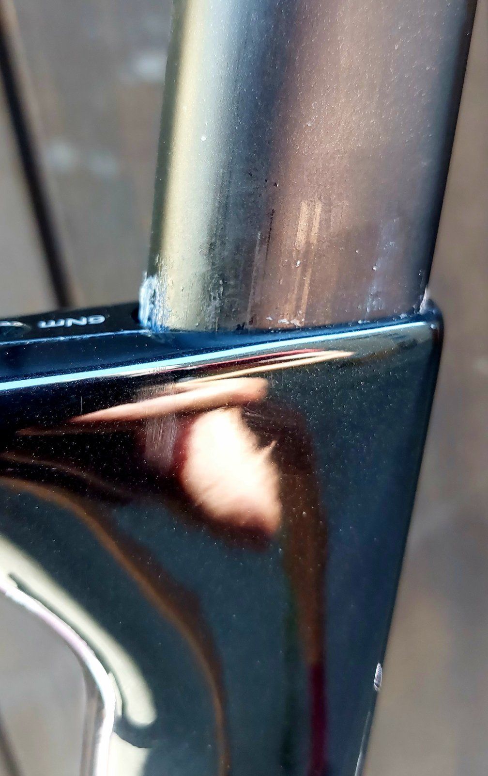

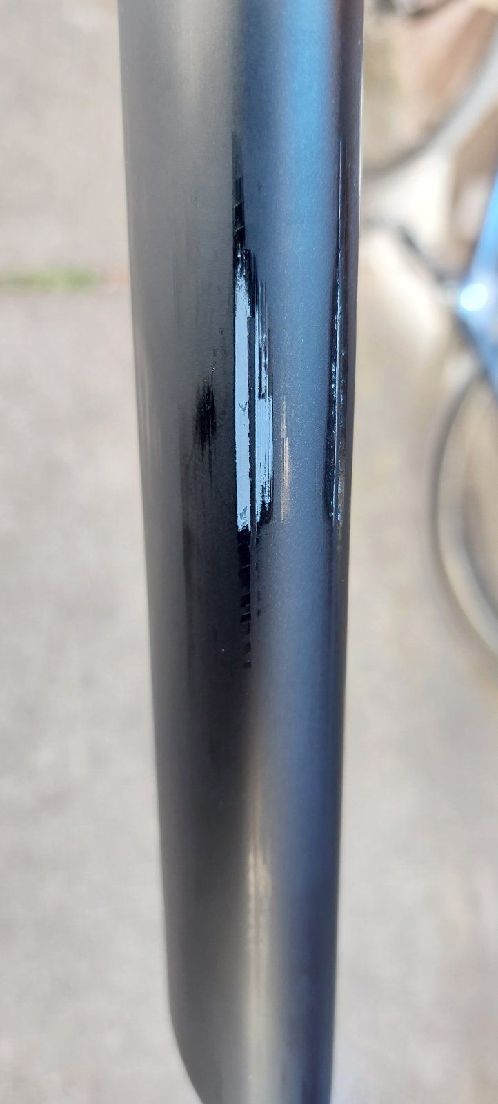

echt schade. Einen Grund mehr für mich niemald non-rund zu nehmen.Da ich mir vorgenommen habe hier alles zu schreiben was mit dem Rad so passiert, egal ob gut oder schlecht, erstmal schwärmen vom tollen Fahrverhalten. War genau das richtige Rad. Getrübt wird es, vom für mich größten KO-Kriterium, nein....nicht die Lenker/Vorbaueinheit und auch nicht das PF Tretlager......die Sattelstütze!
4 Ausfahrten ging es gut, jetzt rutscht sie wieder fast unmerklich langsam.
Kontakt zum Händler aufgenommen.
Zuerst werde ich mein Titanrennrad wieder vom Singlespeeder auf Schaltung zurückbauen. Sollte das Stützenproblem nicht gelöst werden, folgt Kompletttrennung oder es gibt einen Rahmen mit runder Stütze. Jedenfalls hab ich gerade etwas die Schnauze voll. Andre Eltern haben auch schöne Töchter.
Am besten nochmnal das Übel von Anfang an.echt schade. Einen Grund mehr für mich niemald non-rund zu nehmen.
Hast du schon versucht die Stütze zusätzlich zur Carbonpaste mit 80er Schleifpapier ein paar Querriefen reinzuschleifen? Auch das Rohr im Rahmen würde ich so nochmal anrauen.
Welche Carbonpaste nutzt du? sind die Körner gut fühlbar? Hier gibt es auch Unterschiede der Körnung.
bemerkte ich wieder ein langsames tiefergleiten der Stütze. Stütze wieder korrigiert und mit mit dem Topeak festgedreht....6Nm und dann ohne den Aufsatz noch ein Fitzelchen mehr. Nicht zuviel, weil wo knack da ab. Auf den knapp 30km Heimweg hielt es dann ohne knacken und rutschen. Obiges Bild ist daheim aufgenommen, da sieht man noch vorne die Paste und seitlich die Riefen. Ich wiege fahrfertig vollgetankt und mit Kleidung versehen 80kg, also definitiv weit weg von fetter Hering.
