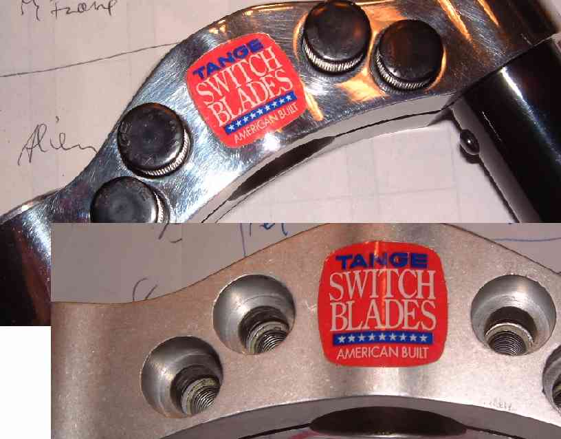

Habe diesen "Spass" gerade hinter mir ... ne Tange Switchblade mit ziemlich dick eloxierter Krone ...
Ich habe es mechanisch geschafft und zwar mit Schleifpapier, dann feines Schleifpapier, dann nen Polierset vor der Bohrmaschine und dann noch ne Ladung Politur ... Schweinarbeit und leider bekommst Du die Kratzer des Schleifpapiers kaum wieder raus ... vielleicht ist das Foto noch gut genug um die Unterschiede zu erkennen, musste es aber wg. Forum stark verkleinern. Also ganz wichtig: lieber mit feinerem Schleifpapier länger schleifen und vor allem immer in eine Richtung, als hinterher über die Rillen ärgern ... ich geh vielleicht später mal wieder dran zum Verbessern ... ;-).
Polierzeugs habe ich aus dem Motorradshop (die Jungs sind ja noch verrückter als wir ;-) ) gab da was bei Louis (Magic-Alu-Chrom-Glanz oder so) - >>> sehr geil!!
