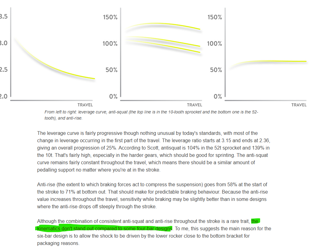

Glaub da ist man mittlerweile an einem Punkt angelangt, an dem die Dämpferabstimmung (welcher Tune ist verbaut, wie gut passen HS-Stacks zum Rahmen/Fahrer) mehr Unterschied generiert, als der Rahmen selbst.
Anbei ein Screenshot aus der Pinkbike Vorstellung vom Ransom incl. der Kurven für Übersetzung, Anti-Squat und Anti-Rise. Da ist nix sonderlich speziell. Und diese drei Kurven sind, zusammen mit der Radhebungskurve, das, was einen Hinterbau ausmacht. Ob man das dann mit 3 oder 30 Lagerpunkten erreicht, ist im Ergebnis egal.
