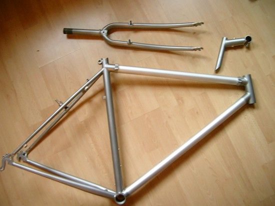

such dir ne werkstatt die sandstrahlt, mach die kaffeekasse voll und du wirst das beste ergebnis erziehlen... mehr als 20 euro kost strahlen nicht... die strahlen aluminium mit kunststoffgranulat, ist schonender, und gefinisht wird mit glasperlen, so bekommste das mit drahtschwamm und schleifpapier nicht hin...
achja ..
vorher
nacher
japp- genau so will ich das auch haben
habe inzwischen jemanden gefunden,der kennt einen,der einen Schwager hat,und dem sein Kumpel entlackt und Pullvert mir den Rahmen in Wunschfarbe für freundliche 60.- € :daumen:
