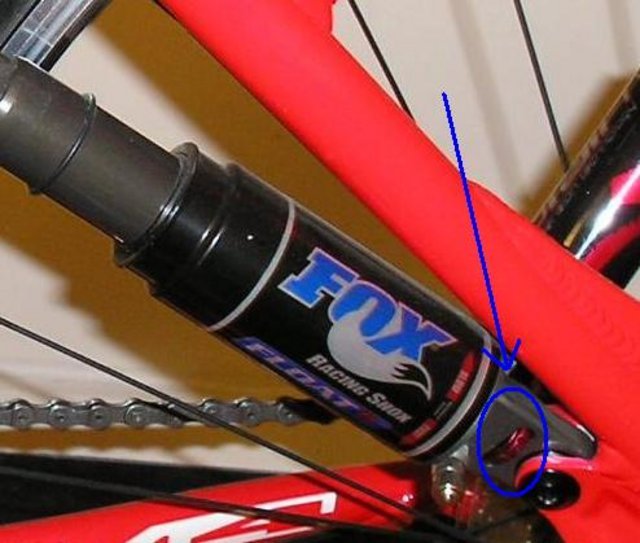

Danke erstmal für die Tipps. Auf 1cm Sag habe ich schon eingestellt, das passt auch so. Leider kann man die Zugstufe nicht verstellen, wenn ich mich nicht täusche.
hiermit
verstellt man die zugstufe.
ich sag ja, anfängermäßige Fragen. Dämpfung und Zugstufe ist also dasselbe :-)

Ich werde jetzt mal am Rädchen drehen und es mit 17 (statt 15) "clicks" probieren.
