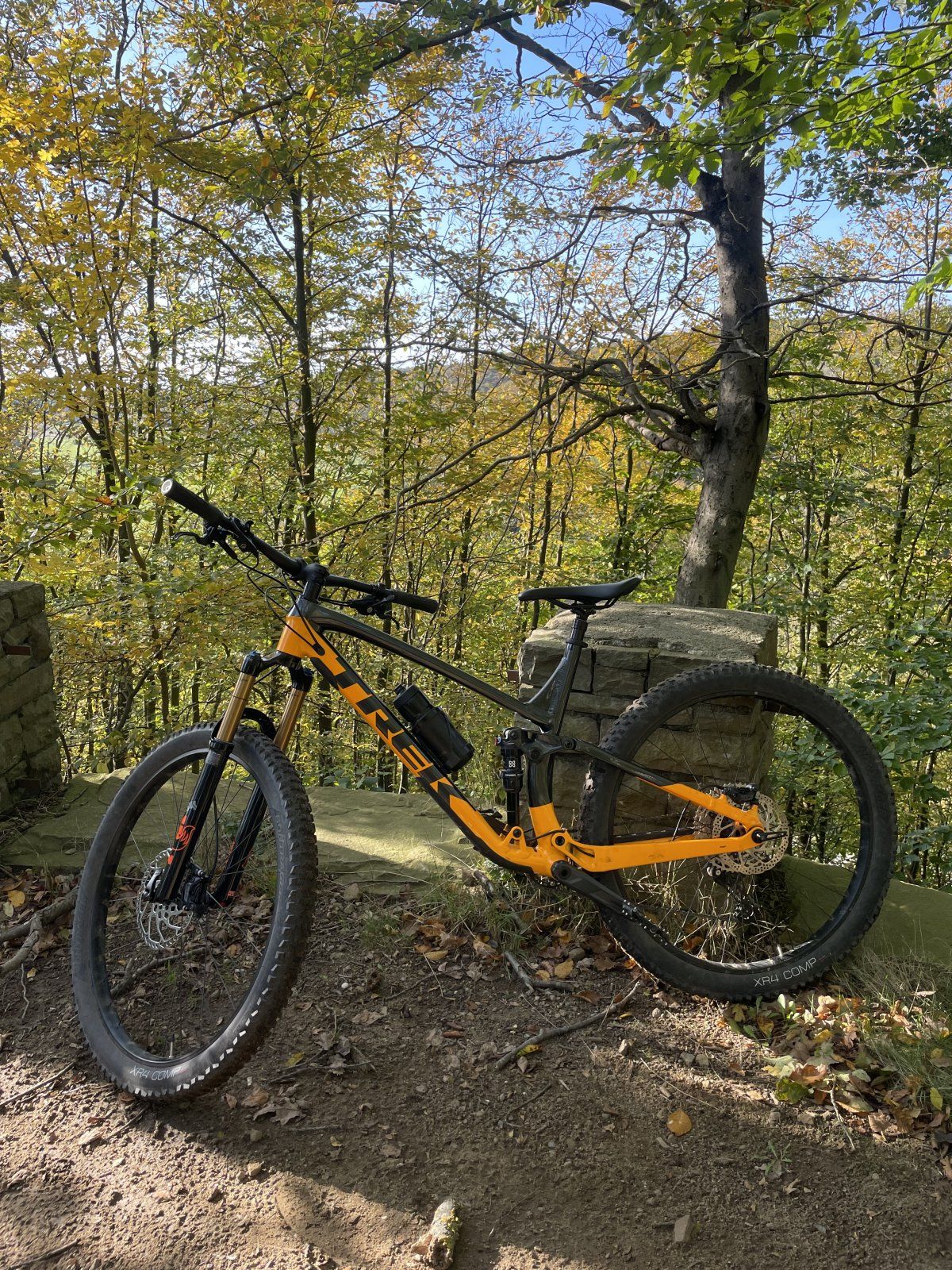

Hallo, ich habe an meinem Trek Fuel EX5 mit einer Aluminium bar mit 15m rise und 750er weite, GA2 fats dran. Allerdings habe ich langsam das Gefühl dass ich, 86 Kilo 190 langsam breitere Lenker brauche. Ich habe beim Bikepark Besuch jedes Mal schmerzen in den Händen.. nehme alle Trails mit, wenn auch nicht mit full Speed. Sollte ich auf die GE1 EVO Factory wechseln. Riesige Hände habe ich nicht.
Ein breiterer Lenker ist sicher einen Versuch wert, wobei ich bei 190 mit 760-780 sehr gut klarkomme. Interessant wäre bei einem Tausch vielleicht einer mit zusätzlichen Dämpfungseigenschaften (was ich so im Kopf habe: OneUp in Carbon oder Spank Vibrocore in Alu).
Wie genau (und wo) äußern sich die Schmerzen? Ich mag falsch liegen, aber wenn das im Bikepark auftritt würde ich zuerst nochmal beim Setup der Gabel anfangen (insbesondere wenn ähnlich wie zuvor Bremswellen Teil des Problems sind). GE1 Evo Griffe dämpfen ganz gut (ich fahre sie auch), aber die Möglichkeiten der Dämpfung sind dann im Verhältnis doch gering (vor allem dämpfen die GA2 fat sicher auch gut). Gabel, Reifen(druck), wohl auch Lenker (s.o.) haben da mehr Einfluss. Ev. hast du auch einfach zu viel Druck am Lenker und könntest mehr Gewicht über die Pedale aufs Tretlager bringen. Nur gut gemeinte Ideen, ich will dich nicht (ganz) von den GE1 abhalten
Top dank dir, ja habe auch schon überlegt auf die vibrocore 780er bar hoch zu gehen. Da brauche ich auch nicht auf nem 35mm stem zu wechseln wie bei der OneUp Carbon habe mir die neue Fox 34 Factory gezogen. Bin mal gespannt ob es damit besser wird. Stelle die und den hinteren Dämpfer erstmal richtig ein und versuche mehr Druck auf die Beine zu bekommen. Wenn es dann noch nicht besser wird hole ich mir denke ich die Vibrocore Oozy mit 25mm Rise und 780er breite. Wenn’s zu breit ist kann Mans ja noch schneiden.. bestellen tue ich die GE1 Factorys mal, kann man j immernoch zurückschicken wenn es nicht passt

Das sind auch meine Eindrücke. Kannst Du dazu bitte mal ein Foto Deines Bikes senden – seitlich fotografiert, möglichst waagerecht. Danke für Deine Mühen.
All good. Ich bin eher dankbar, dass Du geantwortet und und versucht hast zu helfen.
LG, Niels
Vielen Dank für die schnelle Antwort, habe die Gabel nochmal neu eingestellt aber daran kann es nicht liegen, auf den örtlichen downhill trails habe ich trotz Bremsen Umstellung, korrekter Handhaltung und Gabeleinstellung noch Leichte Handgelenkschmerzen, die im Park dann wohl sehr stark werden würden ..
Der ergon Sattel hat auf jeden Fall schonmal bei den Gesäß Schmerzen geholfen
Hast Du ggf noch ein anderes Bild anhand dessen man Deine Einstellungen besser ersehen kann (Stichwort "waagerecht von der Seite aufgenommen"), um die Lenker- und Sattelstellung besser erkennen zu können in punkto Vor-/Nach-Neigung. Ich habe dazu versucht mal die Perspektive Deines Bildes anzupassen, aber das bringt nur im Punkt der Sattelneigung ein wenig Aufklärung.
Mich interessiert in erster Linie der Punkt, wie Du auf dem Sattelsitz und wie Du den Lenker greifst. Um dies aus der Ferne "erkennen" zu können und eine bessere Vorstellung, als aus Deiner Beschreibung zu bekommen.
Sicherlich ändert die folgende Aussage nichts primär erst einmal nix am Arm- und Handpump, aber es macht anhand des gedrehten Bildes den Eindruck, dass die Sattelneigung nicht ausreichend scheint und Du den SAG (Negativ-Federweg) nicht mit in Betracht gezogen hast.
Leider erkenne ich die Lenkerstellung nicht richtig, anhand derer ich evtl. den Grund für Deine Beschwerden hätte erkennen können.
Vielleicht ist es Dir möglich das Rad nochmal erneut von der Seite zu fotografieren (möglichst im 90° Winkel). Danke für Deine Mühen.
