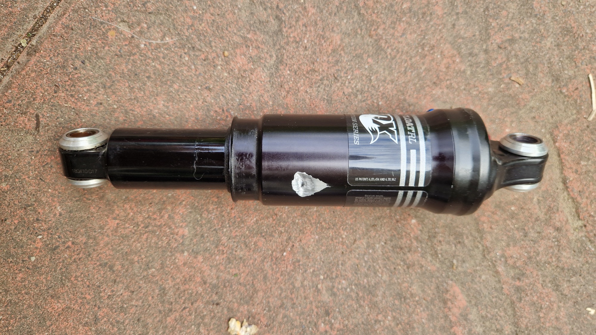

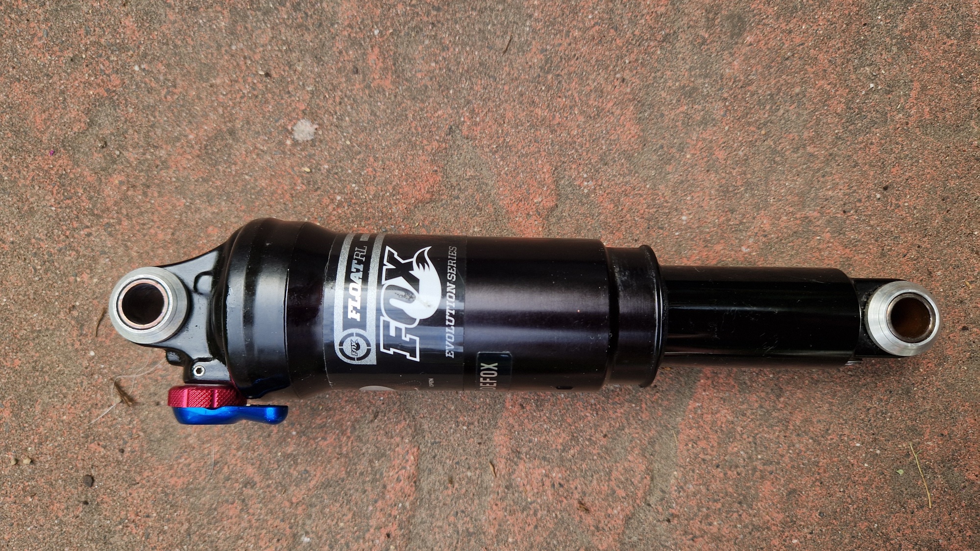

Mit den Angaben auf dem Dämpfer finde ich nicht viel. Bei einem alten Testbericht zu dem Rad habe ich gelesen, dass da ein "Fox Float RP2 Boost Valve" verbaut gewesen sein könnte, aber so richtig passt das von den Fotos auch nicht.
Die einzigen Angaben auf dem Dämpfer selbst sind
Fox Float RL Evolution Series
Gemessen habe ich 190mm (Mitte Löcher)
Habt Ihr eine Idee?

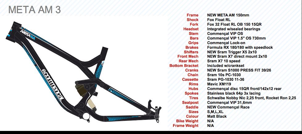

Danke für die Antwort und den Link. Von der Optik her passt es genau, nur kleine Unterschiede, z.B. hat unseres keine versenkbare Sattelstütze.
Das Dämpfermaß 200x57 steht bei der allgemeinen Beschreibung des META AM. Gemessen habe ich jetzt 190x50mm Es gibt aber anscheinend so einige verschiedene Versionen von dem Bike, leider steht auf dem Rahmen nur Meta AM.
Laut Verkäufer sollte es das AM3 gewesen sein. Das kommt von den Daten hin (auch wenn die Farbe nicht passt), Schaltung SRAM X7 etc., passt. Auch der Fox Float RL ist hier genannt, leider ohne genaues Maß:wut:
Scheinbar hat dir der Verkäufer einfach einen falschen Dämpfer mitverkauft. Es gab wohl verschiedene Versionen, doch das Dämpfermaß war immer 200x57 so wie es aussieht...per Google finde ich zumindest kein Modell mit 190x50.

Ok, vielen Dank für die Antwort! Diesen Dämpfer (bei raaad) hatte ich vorhin auch gesehen und mich gefragt, ob ich den einfach kaufen und einbauen soll :-), allerdings haben die auch einen 190x45.
Ich dachte, wenn ich einen mit dem bisher eingebauten Maß kaufe, bin ich auf der sicheren Seite, dass er zumindest reinpasst (war ja auch so verbaut), oder denkst du, dass ich mir mit dem 200x57 nichts kaputt machen kann? Dann würde ich den 200x57 nehmen, das klingt irgendwie vertrauenserweckender ;), auch da es beim Testbericht so angegeben war. Die Rahmendimensionen und Maße werden bei den verschiedenen Ausführungen META AM 1-x ja nicht groß unterschiedlich sein... hoffe ich:confused:
Wenn Du ein kleineres Maß als vorgesehen nimmst, hängt das Heck halt tiefer, und der Hub also Federweg wird kürzer und unsensibel. Dass der alte Dämpfer an einer Stelle durchgescheuert ist, kann ja auch an der falschen Länge liegen. Mit 190x45 verschlechterst Du die Situation nur.
Baue dir doch mal aus Pappe (oder Holz) einen "Dämpfer" mit 200er Maß und halte ihn in den Rahmen, dann siehst Du, wie das Heck dann aussieht bzw. wie hoch das steht, und ob das von der Seite "harmonischer" als mit dem 190iger aussieht.
