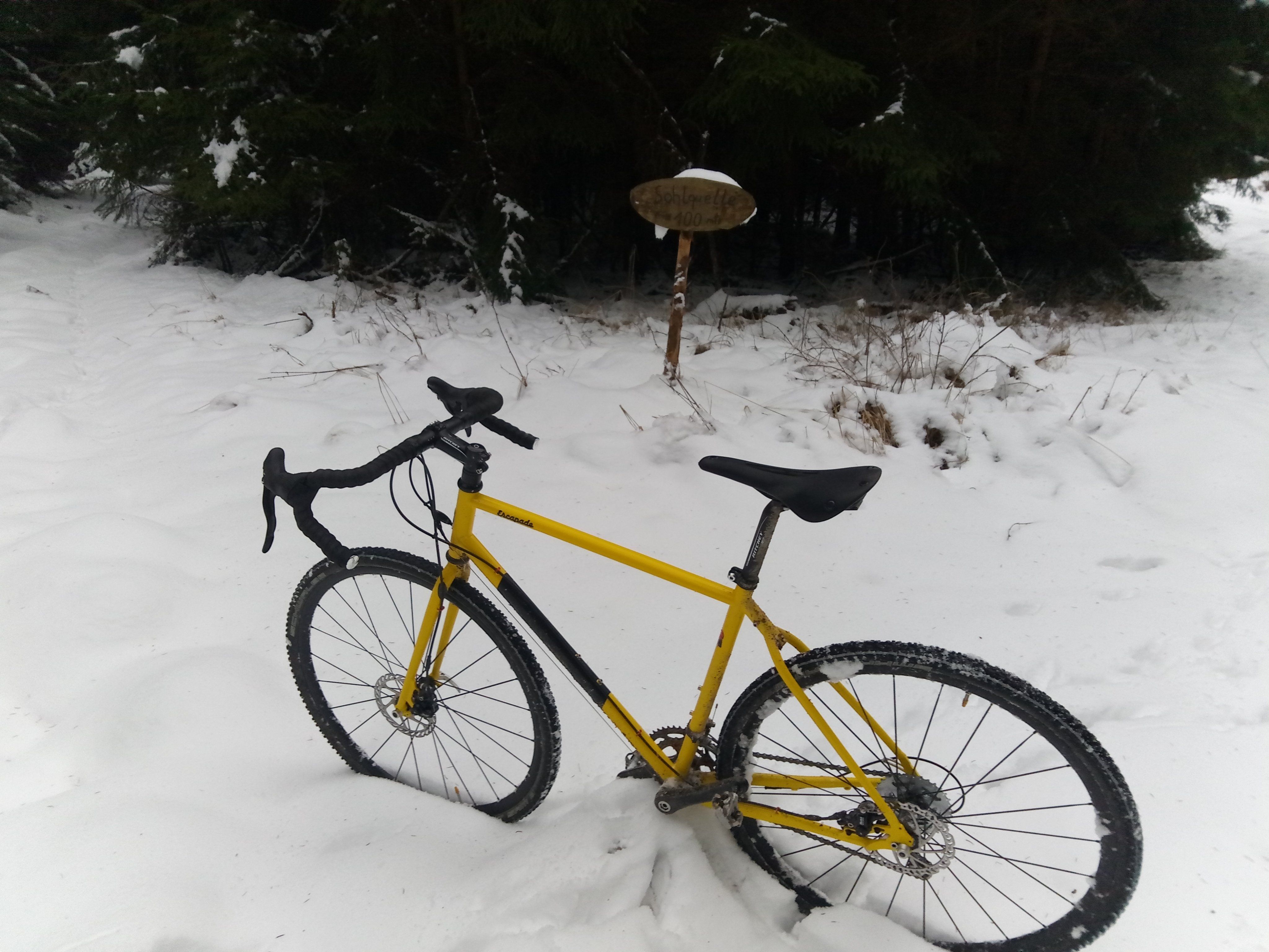

Heute habe ich das Rad endlich fertig zusammengebaut, nachdem ich 2 Monate auf den Laufradsatz gewartet habe.
Details mit den Einzelgewichten:
Rahmen Cotic Escapade M 2102
Gabel Cotic 949
Sattelklemme Cotic 20
Steuersatz Acros 34
Laufräder DT Swiss R 23 Spline DB Disc Laufradsatz 1661
Schnellspanner DT Swiss RWS thru bolt Schnellspanner-Set 128
Reifen Continental Grand Prix 4000 S II Reflex, Faltreifen 622 537
Schläuche Continental Race 28 Wide Training Rennrad Schlauch, Kurzventil 282
Schalt-,Bremshebel Shimano ST-RS 685 701
Bremszangen Shimano BR-RS 785 359
Bremsadapter vorne Shimano Scheibenbremsadapter SM-MA-F160P/S 27
Bremsadapter hinten Shimano Scheibenbremsadapter SM-MA-R160P/S 35
Bremsscheiben Shimano XTR / Saint / Ultegra Bremsscheibe SM-RT 99 Icetech, Centerlock 250
Schaltwerk Shimano Ultegra RD-6800 SS 200
Umwerfer Shimano Ultegra 2x11 FD-6800 107
Kasette Shimano Ultegra CS-6800 245
Kette Shimano Ultegra CN-HG 701 240
Kurbel Shimano Ultegra 2x11-fach FC-6800 50/34 172,5mm 695
Innenlager Shimano Hollowtech II Ultegra SM-BBR60 BSA 76
Lenker Deda Superleggera Carbon Rennlenker, black on black 460 mm / AA 195
Vorbau Deda Superleggero 31 Vorbau, black on black 100 mm 109
Sattelstütze Deda Superleggero RS Carbon Sattelstütze, black on black 27,2 mm 176
Lenkerband Deda Tape Lenkerband schwarz (night black) 60
Sattel Fizik Arione 248
Pedale Look Quarz 252
Flaschenhalter Carbon 8
Gesamt: 9696
Wurde noch mit Kofferwaage überprüft und passt.
Bilder folgen noch!
