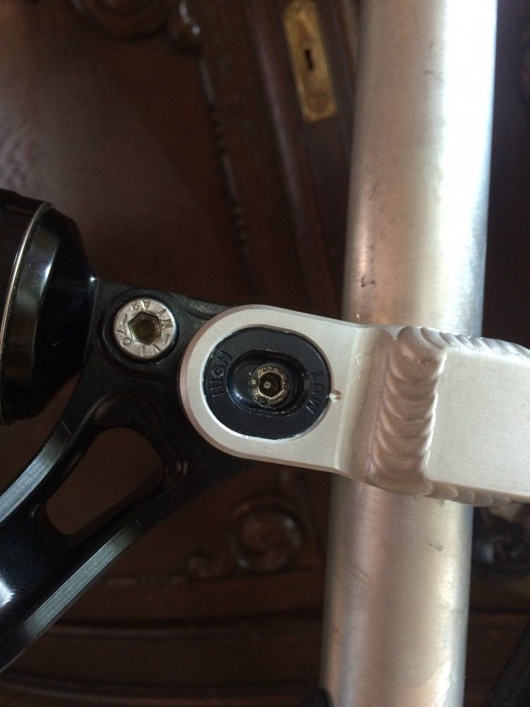

Hallo,
da es mich ärgert, wenn ich Änderungen am Rad durchführen möchte und diese fummelig sind oder unnötig lange dauern oder Teile zu Boden fallen.
Musste ich eine kleine Veränderung an den ET-Keys meines Nicolai durchführen.
Man benötigt: eine ca 6mm längere Schraube M5 x 46mm
einen 9er Sprengring
einen kleinen 0,5mm x 0,7mm Einstich mit der Drehbank...
Durch den Sprengring hat man eine Art "Abzieher" im ET-Key integriert.
Du benötigst einen Imbusschlüssel und sobald du die Schraube löst, schieben sich die ET-Keys aus der Strebe...
Nach Bedarf drehen und wieder einschrauben.
VG Thomas

Hallo Simon,
so geht es mir auch :) und immer wenn ich wechseln wollte empfand ich es zu fummelig... Teile sind runter gefallen etc...
So macht es Spaß, ein Wechsel ist unter einer Minute möglich.
