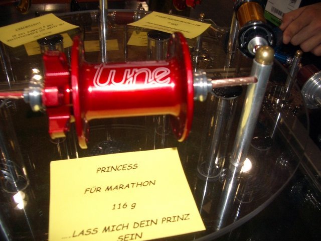

Die Princess ist die Neue VR Nabe. Die King wiegt laut Prospekt 135 und die Princess soll 118 gr haben. Die Abmessungen der Lager in der TUNE Kong Superscharf wird hier wohl niemand zufällig haben?
Die neue Gespielin vom King ... darum ist der ja auch superscharf! ;)
...die neue Disk VRN von tune.

Hat jemand Bilder von der sexy Princess oder einen Link zu den Neuheiten?

edit: auf dem mtb-news eurobike-video ist die rede von princess (116g) nur leider hat es thomas verschlafen die nabe auch mal ins bild zu nehmen. jedenfalls sehe ich sie im wust der naben nicht...

nein ich glaub es ist schon ein bauart bedingter Unterschied - denn auch der Flansch Abstand variiert um 1mm
hat sie! vorne sind die ausfräsungen an der discaufnahme extreme meine ich.
hab selber die alte king. weniger ausgefräst und nicht hinterstochen, 155g :heul:
bild entfernt - siehe oben
"LASS MICH DEIN PRINZ SEIN!" ??? :spinner:
soweit ich weiß, heißt princess -> PRINZESSIN?!?!
an die wahrscheinlich größtenteils aus männern bestehende kundschaft, spricht man mit "lass mich dein prinz sein" doch wohl eher einen sehr kleinen anteil der kundschaft an :lol: :lol:
