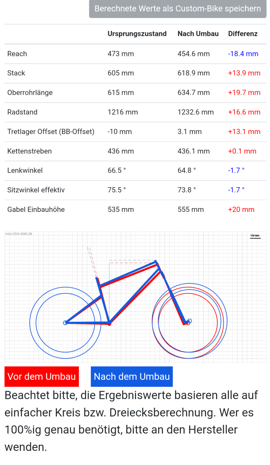

29er Gabel rein und probieren ob's taugt mit der höheren Front.
Edit: Geo wird dann hald ca. so aussehen...
Naja wenn der 29er-Hinterbau die Geometrie ausgleicht (Tretlagerabsenkung) würde das ja schon was bringen. Auf dem Papier ändert sich die Geo zu stark, wenn man nur Gabel und Laufrad tauscht.
