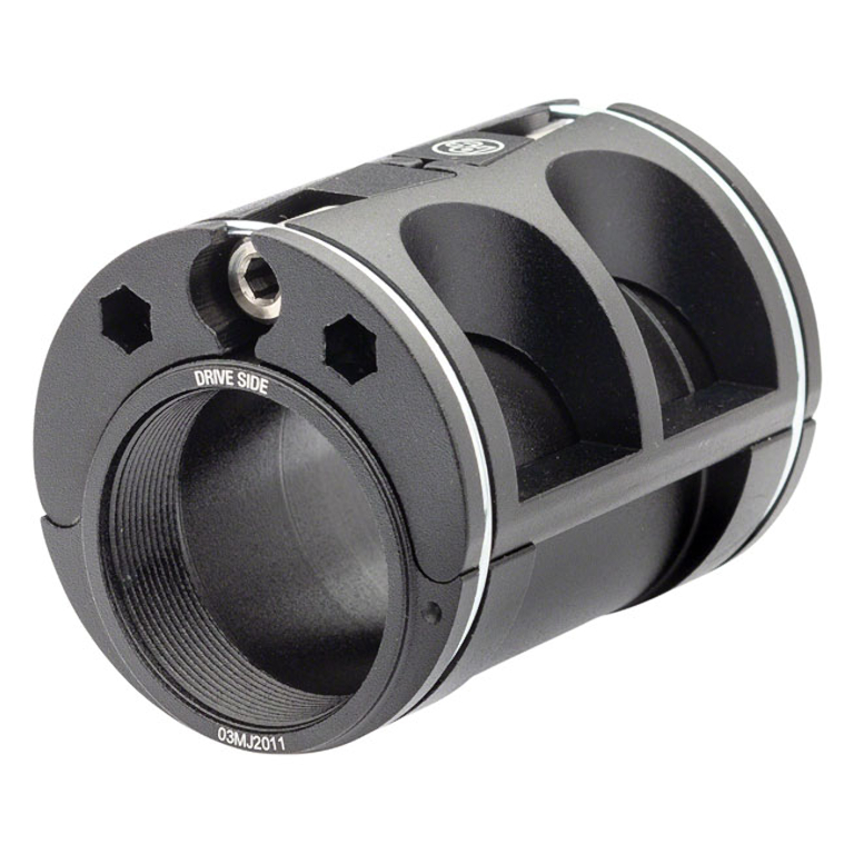

Der rahmen ist nun bei mir (SIngular Swift) und gestern habe ich versucht das hope tretlager zu montieren. Ich habs schon beim eindrehen gemerkt, dass es echt richtig schwer war die lagerschalen einzudrehen.
Naja nun ist auf der einen seite das tretlager von mir schräg eingedreht worden. Ich suche nach einem neuen eccenter tretlager...
hab das nun gesehen aber auch sauteuer...
Eines hab ich in england bestellt und sieht aus wie das was schon drin war.
Finde aber die lösung nicht so sexy.
Taugt der problem solvers auch wirklich?

Der Problem Solvers ist doch so eine Hosenträger + Gürtel Lösung, oder? Jedenfalls bei meinem Singular wird das EBB insert durch Schrauben in der Hülse geklemmt, das Insert selbst ist starr und kann nicht klemmen. Was nicht dran ist, kann auch nicht klemmen/knacken/kaputt gehen.
Da hast du recht. Habe gerade von Jelle Justpedal shop in NL die nachricht bekommen, dass das nicht funktioniert. Er wird mir eines schicken.
Frage...ging das bei dir auch so harzig um die tretlager reinzuschrauben...ich hab da echt kraft dazu gebraucht
Kann mich nicht erinnern, dass das besonders schwer gewesen wäre 🤔
Vielleicht waren die Gewinde bei deinem Exemplar auch nicht sauber geschnitten, kommt ja auch bei Rahmen manchmal vor...
