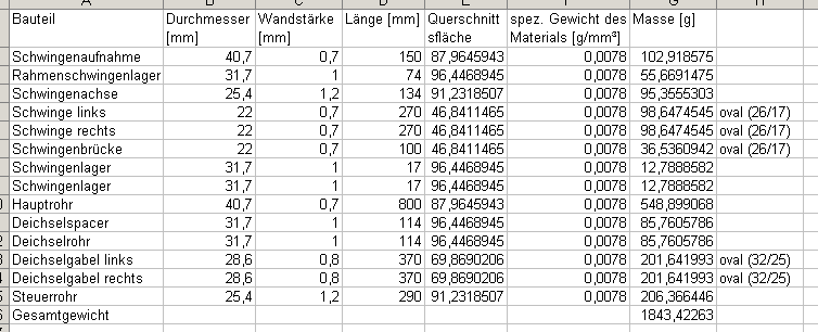

Weber schreibt bei den technischen Daten zum Monoporter von einem 35mm Aluminium Rohr, da solltest du dir wirklich keinen Kopf machen bei deiner CroMo Konstruktion. :daumen:
jups, schon betrachtet und es ist mir total egal, wieviel "arbeitszeit" bis jetzt schon in dieses projekt geflossen ist!!!
meine früheren eigenbauten haben mich da schon weit an mehr zeit gekostet, und nein, ich bereue es nicht! die erfahrung und das gewonnene wisssen die ich aus jedem einzelnen projekt mitgenommen habe, ist nicht zu bezahlen!
Was willst du eigentlich? Existierende Technik neu erfinden? Hat eigentlich nur Sinn, wenn etwas draus wird. Die Entwicklung eines verkaufsfähigen Anhängers bis zur Marktreife verschlingt ca. $250000,-, dann kommen noch Vertrieb (Werbung, Versand usw), Material, Schulung von Servicemitarbeitern, Versicherung usw. hinzu. In D wird es kaum "billiger". Viel Geld, das erst mal zurückfliessen muss bevor du mit deiner ganzen Arbeit auch nur einen Cent verdient hast. :heul:
Richtig, lernen ist teuer. Fischertechnik und Lego hätten es auch getan und sind bei Irrtümern leichter zu korrigieren. Anzuraten ist der gelegentliche Besuch eines Altmetallverwerters (Schrottplatz). Dort findest du leistungsfähige Dynamos für*
wat et nich allet jibt.... :)
Wenn du davon schon beeindruckt bist, was würden deine Kumpels sagen wenn du so www.downtownandybrown.com/memride/gallery/index.php?gID=207 :bier: bei eurem nächsten Treffen erscheinst?
*Kühlschrank wäre etwas unaufälliger und wirklich innovativ
hab ich völlig übersehen...

so, hab das mit den rohrdurchmessern nochmal überarbeitet und mit dem abgeglichen, was ich von reset-racing beziehen kann.
insgesamt müsste der hänger inklusive eines transportkorbes < 6kg wiegen.
weitere details folgen...
sven
