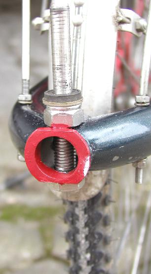

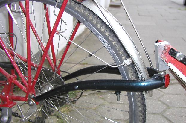

alte gabel ausseinnanderbiegen und nen 145mm schnellspanner besorgt = ein teil der deichsel.
ungefähr so?
www.enhydralutris.de/Fahrrad/HPV-Bilder/OlafSchultz/Einrad/p7230184_s.jpg
www.enhydralutris.de/Fahrrad/HPV-Bilder/OlafSchultz/Einrad/p7230187_s.jpg
sieht halt alles etwas gebastelt aus (Kupplungs-Pin würde ich lieber am Hänger lassen - Verletzungsgefahr bei abgekuppeltem Hänger, statt die Gabelbeine in einer belasteten Zone zu durchbohren -Bruchgefahr- wären die Streben einfacher an den Cantisockeln montiert usw.), aber die Idee ist nicht schlecht

ja so ziemlich, nur das die gabel fast senkrecht steht, und die cantisockel in fahrtrichtung zeigen.

Auf die gefahr hin, dass Ihr über den Anhänger lacht, zeige ich Euch ihn aber doch. Also ich bin was das Schweißen angeht absoluter Anfänger das sieht man bestimmt auch ;) egal Also was noch kommt ist ein Passendes Rohr für die Deichsel geht aber so auch schon sehr gut :lol: und noch eine Fußstütze für meine kleine. Ich möchte den Anhänger später einmal als Transport-Hänger nutzen deshalb die schmale und Einrad-Version.

nicht schlecht :daumen: .
Was mir daran nicht gefällt ist, abgesehen von der schwindsüchtigen Probefahrtdeichsel, der (noch ?) fehlende Schutz für den Passagier: kein Überrollbügel, keine Astabweiser, kein Schutzblech zum Hinterrad, verschliessbare Kabine. Wilde Touren durchs Unterholz sind so unmöglich.
Wenn schon nicht das Rad gefedert ist solltest du wenigstens eine Federung für den Sitz einbauen
Von schlechten Schweissnähten ist auf den Bildern nix zu sehen :D
@müslifresser: hier mal ein Deichselgelenk www.wiggle.co.uk/images/adventure additional hitch.jpg

Hi danke ;)
also diese Deichsel hatte ich vorher, hat mir aber nicht zugesagt :confused: Habe jetzt die Version mit den Schnellspanner an den Hinterbau. Also, der Anhänger soll zur Fahrt in den Kindergarten dienen so 1Km und für Familienausflüge bei schönen Wetter und auf Radwege. Aber ich werde wegen des nicht vorhandenen Schutzes Überrollbügel, mir noch gedanken machen.
