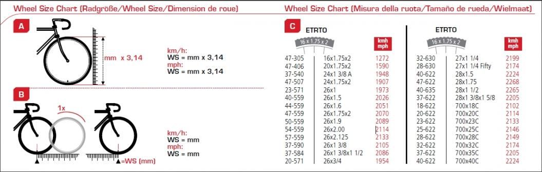

ich war eben dabei und hab meinen radumfang gemessen (26x2.4). also ventil unten, dann eine umdrehung, bis das ventil wieder unten war. ich hab 2,105m also 2105mm. sehe ich das richtig?
nun seh ich in der anleitung meines tachos fertige angaben, wie z.b.
"26x2.00 = 2114"
"26x2.125 = 2133"
nun meiner:
"26x2.40 = 2105" <- umfang meines rades
ich bin etwas verwirrt. müsste mein wert nicht höher sein? kann sein, dass ich einen denkfehler mache.

@DocMavy
dann rechne doch mal aus was der Wert den du hast und der Wert der in deiner Beschreibung steht bei einer 40 Km lange Tour an Unterschied zu Tage bring.
In den Anleitungen stehen nur grobe Anhaltspunkte, kannst du also vergessen.
Soweit stimmt es also.
Hast du auch den richtigen Luftdruck? Vergiss auch nicht, den vor und während der Tour zu kontrollierten. Die Ungenauigkeiten könnten sich enorm auf das Messergebniss auswirken.
Wichtig ist auch sich auf das Bike zu setzen und dann abzurollen. Da gab es schon Threads zu.
Ebenso ist die Messung regelmäßig zu wiederholen da sich das Profil abfährt und der Umfang somit kleiner wird.
Ich hoffe du hast jetzt verstanden was wir dir sagen wollen? ;)

MENSCH, jetzt hack die 2105mm in den Tacho und geh endlich fahren.
ok^^
vielen dank...
hab jetzt 3 bar drauf und unter last (saß drauf) diese umrundung gemacht und hab diesen wert (neu 2120) nun eingegeben und fertig...
will ja kein erbsenzähler sein^^
regelmäßig nachprüfen und gut is!
danke jungs!
gruß

in der tabelle is der raifen nicht drinnen.
wenn ich der beschreibung glauben darf dann messe ich den reifendurchmesser von oben nach unten und der beträgt 6800mm multipliziert durch 3,14 kommt dabei 21352 raus.
wenn man laut meiner tabelle 26* 2,125 fährt muss man 2133 eingeben.
so ich geb jetzt 2135 ein, is das richtig?
wenn ich ventil unten messe und markiere und wieder zum ventil fahre, krieg ich 2 meter 10 raus, was soll ich mit dem maß?
Wie viel sind 2 meter 10 in Millimeter?
Wenn du meinst das es so genau sein soll rechne doch mal aus was der Unterschied ist nach einer Tour von 40 Km. Ob du nun 2100, 2125 oder 2133 eingibst macht doch echt nur einen mini Unterschied aus.
ich für meinen teil kann sagen, dass die vorgaben in der tabelle nicht immer korrekt sind. ich selbst hab von ventil zu ventil gemessen. also eine ganze umdrehung und hab das ergebnis (2120mm) einfach in den computer eingegeben. hab denn vor ein paar tagen auf einer strecke, welche mit einem geschwindigkeitsmesser ausgestattet ist, gemessen und siehe da.... der wert stimmt (sofern man diesen geräten am strassenrand glauben schenken darf).
ich fuhr erst mit 29,5 km/h ran und sprang denn auf 30km/h hoch. der geschwindigkeitsmesser hats genau so registriert. 29-30 (die 1 stelle nach dem kommar, welcher mein tacho anzeigt, wurden natürlich von dem messer nicht erfasst. die haben nur ganze werte)
und laut tabelle ist mein wert nun niedriger als der eines 2.25er reifen..
ich fahre 2.4 auf 26 zoll... die tabelle kannste links liegen lassen...
den enstandenen wert durch die eine umdrehung trägst du direkt ein. das abmessen des durchmessers hingegen muss noch einmal mit pi multipliziert werden. wenn der durchmesser z.b. 65cm beträgt (650mm) nimmst du 650 * 3,14

Die Herstellerwerte sind nur näherungsweise, weil sich endlich die Erkenntnis durchsetzt, dass weniger Druck alles verbessert und damit in real der Reifen/Mantel weniger hoch liegt.
PS, zur Verdeutlichung der Unterschiede, wie Norman das schon mehrfach angetippt hat:
angenommen 2 cm "falsch" eingegebener Umfang (2100 anstatt 2120) bei 40 Km Tour.
40.000 meter / 2 meter (grob eine Radumdrehung)
= 20.000 Umdrehungen
20.000 U * 2 cm
= 40.000 cm
diese 40.000 / 100 (Umrechnung in Meter)
= 400 Meter Differenz wenn Umfang um 2 cm falsch eingegeben wurde.
