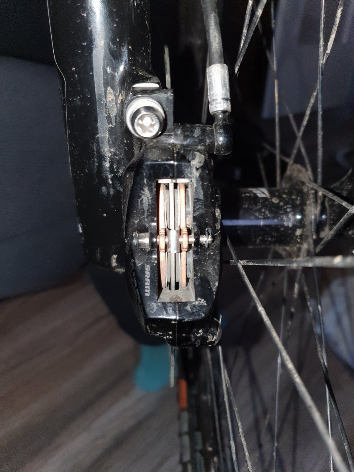

Komplett zurück drücken und neu zentrieren schon versucht? Das sind ein paar Millimeter......
Wenn die Kolben ganz drin waren hast du schon fest genug gedrückt. Also entweder stellen sie wirklich nicht mehr zurück oder der Sattel steht irgendwie schief.Hab ich möglicherweise nicht fest genug gedrückt?
!!Mobilisieren!
Das kannst Du schon machen (bei ner Code, bei Shimanos Keramikkolben muss man noch vorsichtiger sein, sonst splittern sie), nur lass die Beläge dabei drin! Die schützen die Kolben. Ne Riefe auf dem Belag ist nicht schlimm, ein defekter Kolben ist lästiger. Lässt sich zwar bei der Code ersetzen, aber dann muss man halt auch bestellen, warten, zerlegen, einbauen, entlüften...Also hab ich kurzerhand einen Maulschlüssel dazwischen gesteckt und mit dosierter Gewalt gegen die Kolben gearbeitet. Jetzt sind sie auf beiden Seiten fast plan. Möglicherweise hab ich die Teile nur zu zart angefasst?
Oder ich hab jetzt meine Kolben beschädigt. Wer weiß...
Das ist egal. Es werden nie alle Kolben gleichmäßig ein oder ausfahren. Wichtig ist aber das sie sich alle bewegen und wieder zurückstellen.Die rechten Kolben ragen allerdings nach wie vor weiter nach innen. Ist das ein Problem?
