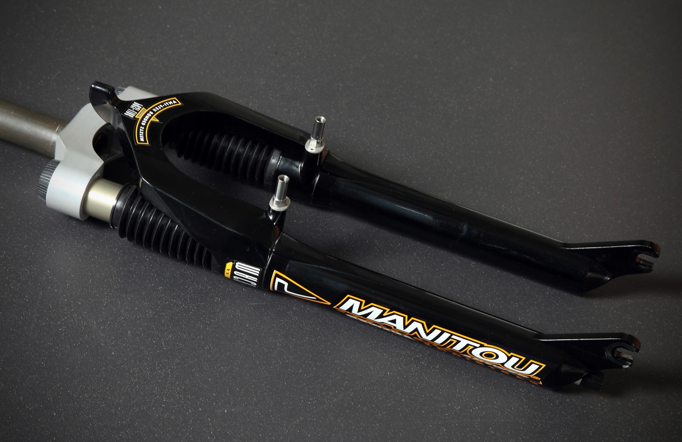

Manitou Mach 5 SX aus dem Jahr 1996
Optisch nicht so spektakulär wie manch andere Gabel aber für mich etwas Besonderes, da ich eine Mach 5 SX 1996 als meine erste Federgabel gekauft habe.
In den 90´ern haben alle 3 großen Federgabelproduzenten einen radikalen Cut gemacht und ihre bisher erfolgreiche Kollektion durch eine komplett neu entwickelte ersetzt:
Bei Rock Shox war das der Wechsel von der Mag zur Judy.
Bei Manitou der Wechsel von den M- und EFC-Modellen zur Mach-Serie
Marzocchi folgte Ende der 90´er mit dem Wechsel von den XC zu den Bomber-Modellen.
Manitou warb damals damit große Summen investiert zu haben, um mit Hilfe eines "Superrechners" ein für das Gewicht maximal verwindungssteifes Design zu entwickelt. Dies zeigt sich in den fachwerkartigen Verstrebungen auf der Rückseite der Bremsbrücke. Außerdem baut die Gabel schmaler als ihre Vorgängermodelle und müsste die erste Gabel auf dem Markt sein, bei der Tauchrohre und Bremsbrücke durch Verkleben eine Einheit bilden. Letzteres wurde bei vielen Firmen rasch Standart und war dann auch ohne Verkleben eleganter gelöst. Ein ähnlicher Trend folgte dann ja auch bezüglich Standrohr-Gabelbrücken-Einheiten. Allerdings ließen sich dadurch beschädigte Teile auch nur noch kostspielig ersetzen.
Die Mach Serie ist äußerlich weniger hochwertig verarbeitet als die Vorgängerserie. Die Tauchrohre sind gegossen, die Hauptchriftzüge lackiert, die Einstellknöpfe aus Kunstoff. Letzteres betraf auch schon die zweite EFC-Serie. Leider sind die Schriftzüge sehr empflindlich, weshalb die meisten Mach-Gabeln inzwischen schäbig aussehen. Es gibt zwar Ersatzaufkleber, der Restaurationsaufwand (Entlacken und neu lackieren vor dem Bekleben) steht aber in keinem Verhältniss zum Wert der Gabel.
Ich habe lange nach einer Mach 5 SX mit intakten Schriftzügen gesucht. Auf der rechten Seite sind sie dennoch etwas beschädigt. Damit sich die Gabel in den Adventskalender gut einfügt habe ich etwas geschummelt. Ihr seht den Zustand der gespiegelten linken Seite. Den linken Hauptschriftzug habe ich gesondert bearbeitet, damit er nicht in Spiegelschrift erscheint. Falls jemand von euch Pin-Striping beherrscht bitte melden. Damit ließe sich der rechte Schriftzug wiederherstellen.
Technisch greift die Gabel auf das Systhem der EFC zurück, also Elastomere mit einstellbarer Alu-Dämpferkartusche. Die Kartuschen wurden oft undicht, so auch bei dieser Gabel. Sie ließ sich jedoch mit einem Satz neuer O-Ringe für 2€ problemlos reparieren. Die neue Manitou Elastomer-Generation der Mach Serie ist eine Erungenschaft! Sie härtet kaum aus, zerkrümelt nicht, klebt nicht, reißt nicht und funktioniert nach über 25 Jahren immer noch gut, wenn man sie pflegt. So einen nervigen Elastomerbrei wie in alten Judys gibt es da nicht. Die Anschlagelastomere im unteren Teil der Gabel sind aber noch die alten orangen und schwarzen der M- und EFC-Serie, für die es inzwischen Ersatz gibt.

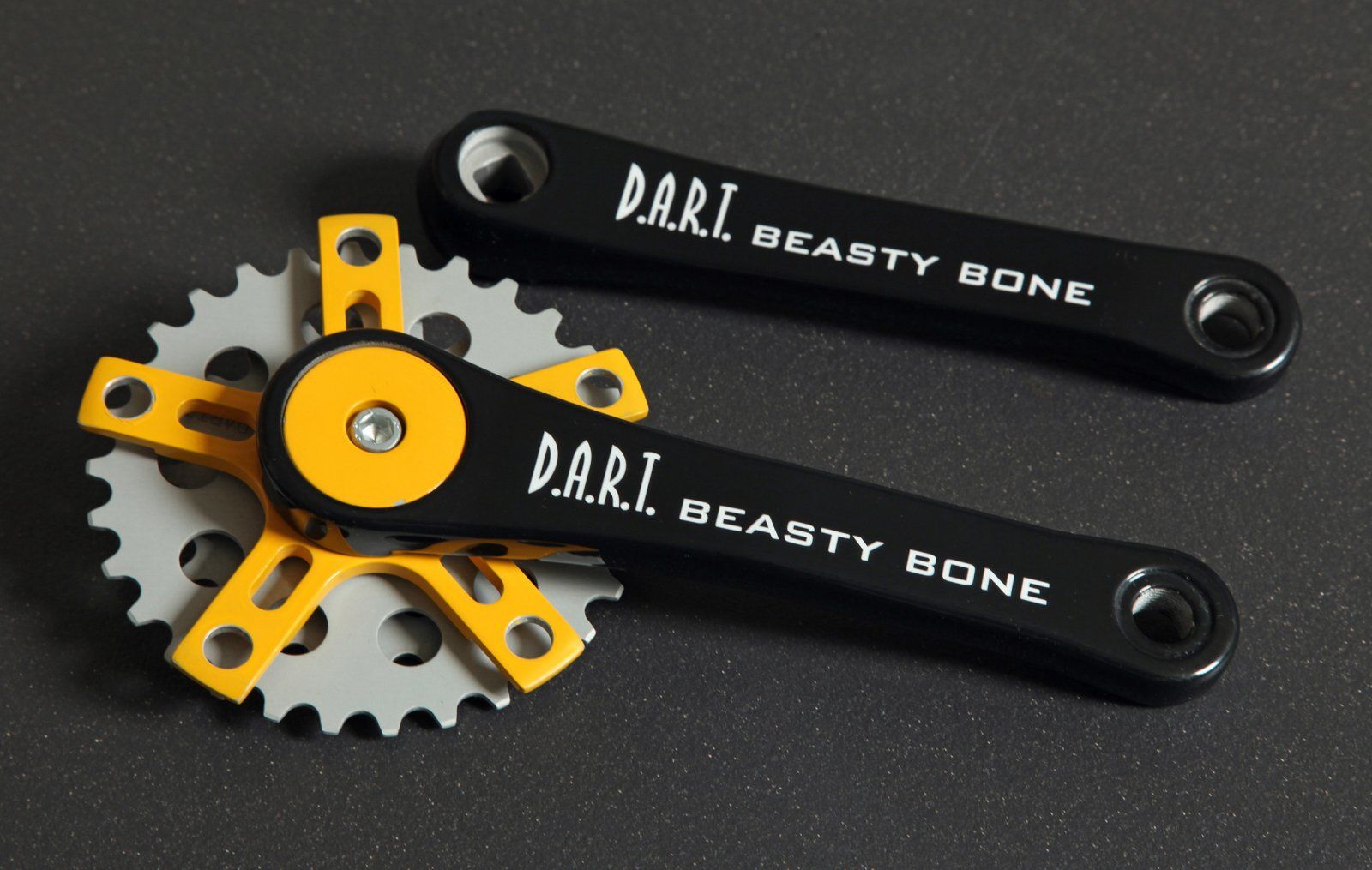

Die Gabel würde in Verbindung mit den D.A.R.T.-Kurbeln prima in ein Principia Mac B passen

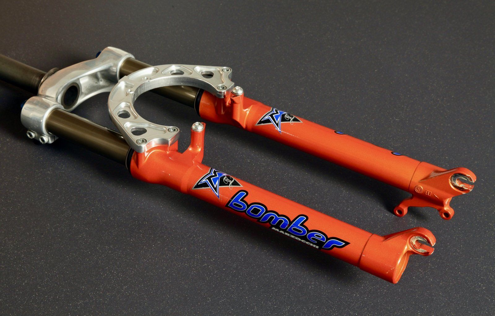

TÜRCHEN Nr. 26
Marzocchi Bomber Z1 aus dem Jahr 1997
Die 2. Version der legendären Bomber Z1.
Ein Klassiker mit toller Performance und hohem Sympathiefaktor.
Eigentlich ist die Gabel in meinem Rocky Mountain Element DH TO verbaut.
Habe sie nur kurz ausgebaut um sie hier im Kalender zu präsentieren.
Die Z1 hat Ende der 90‘er nicht nur technisch Maßstäbe gesetzt, sondern auch einen orange-blau Farbtrend eingeläutet, an dem ebenfalls die Sid beteiligt war. Man finden ihn u.a. bei Cycle Craft, Stork und Rocky Mountain. Der Rahmen meines Element DH TO wurde von Rocky Mountain damals sogar extra im selben Farbton lackiert. Von Race Face gab es die DH-Kurbel, den DH-Vorbau und den Steuersatz auch in der entsprechenden Farbe. Auch von Roox wurde sie angeboten.

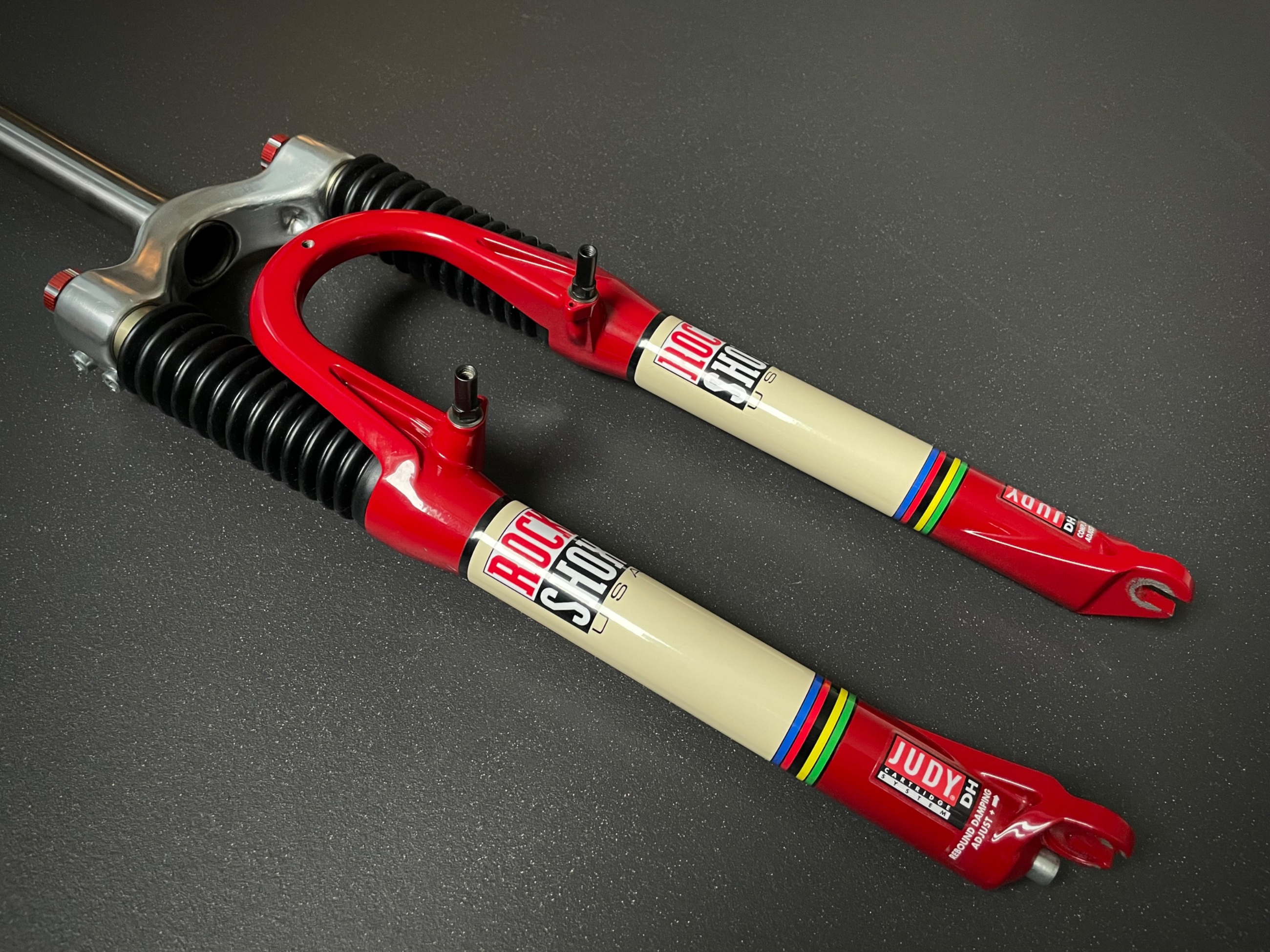

Rock Shox Judy DHO aus dem Jahr 1997

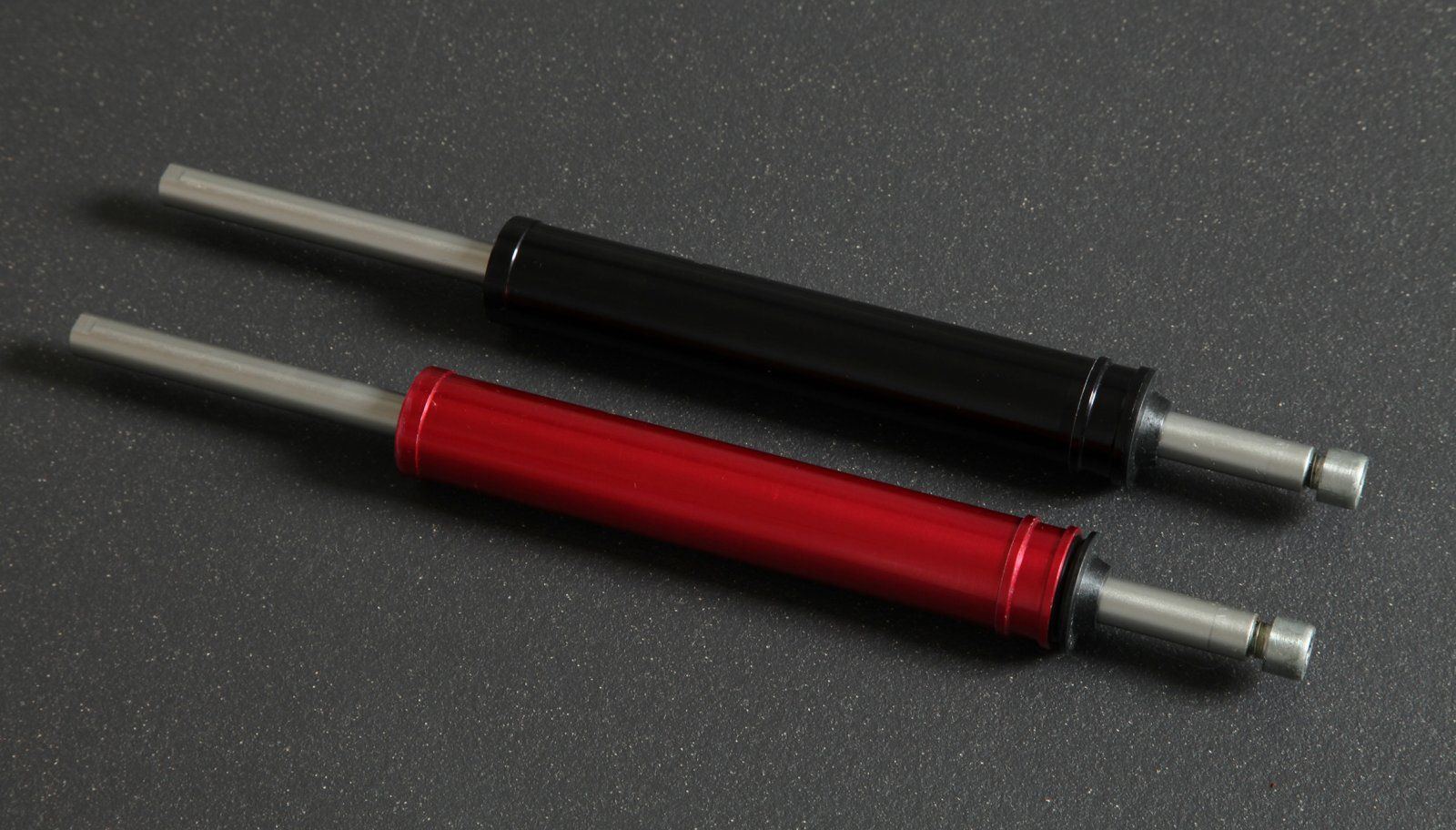

Ein Reserve Satz Ölpatronen ist nie verkehrt

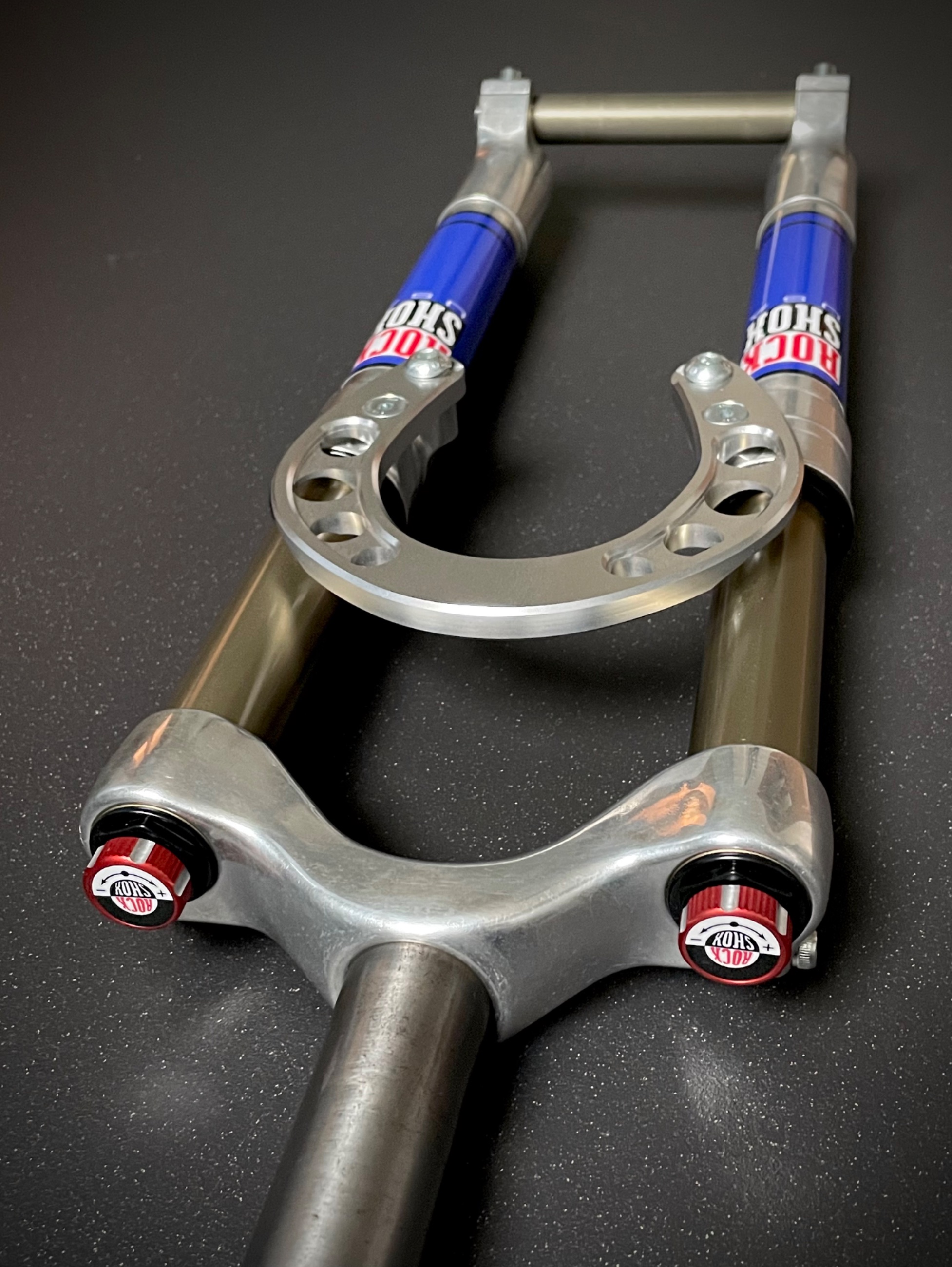

Ich hatte bereits ein altes Foto der Gabel (ähnlich einer Explosionszeichnung) als Teaser für den Adventskalender genutzt. Eigentlich ist die Gabel in meinem Foes LTS verbaut. Ich habe sie nur kurz ausgebaut um sie für den Kalender zu fotografieren.
Filigrane Doppelbrückengabel mit gerade mal 10cm Federweg. Sie baut genauso schmal wie eine reguläre Judy. An ihr sieht man gut wie rasant sich damals die Technik entwickelt hat. Ursprünglich war sie ohne Steckachse geplant, dann mit. Es wurden nur wenige gebaut, da sie bereits nach einem Jahr durch die radikalere Boxxer ersetzt wurde. Der Preis war abschreckend, da mehr als doppelt so teuer wie eine Judy DH.

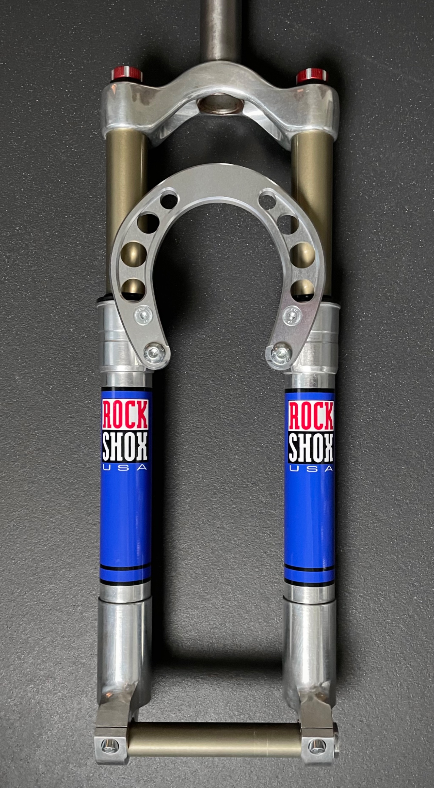

TÜRCHEN Nr. 30

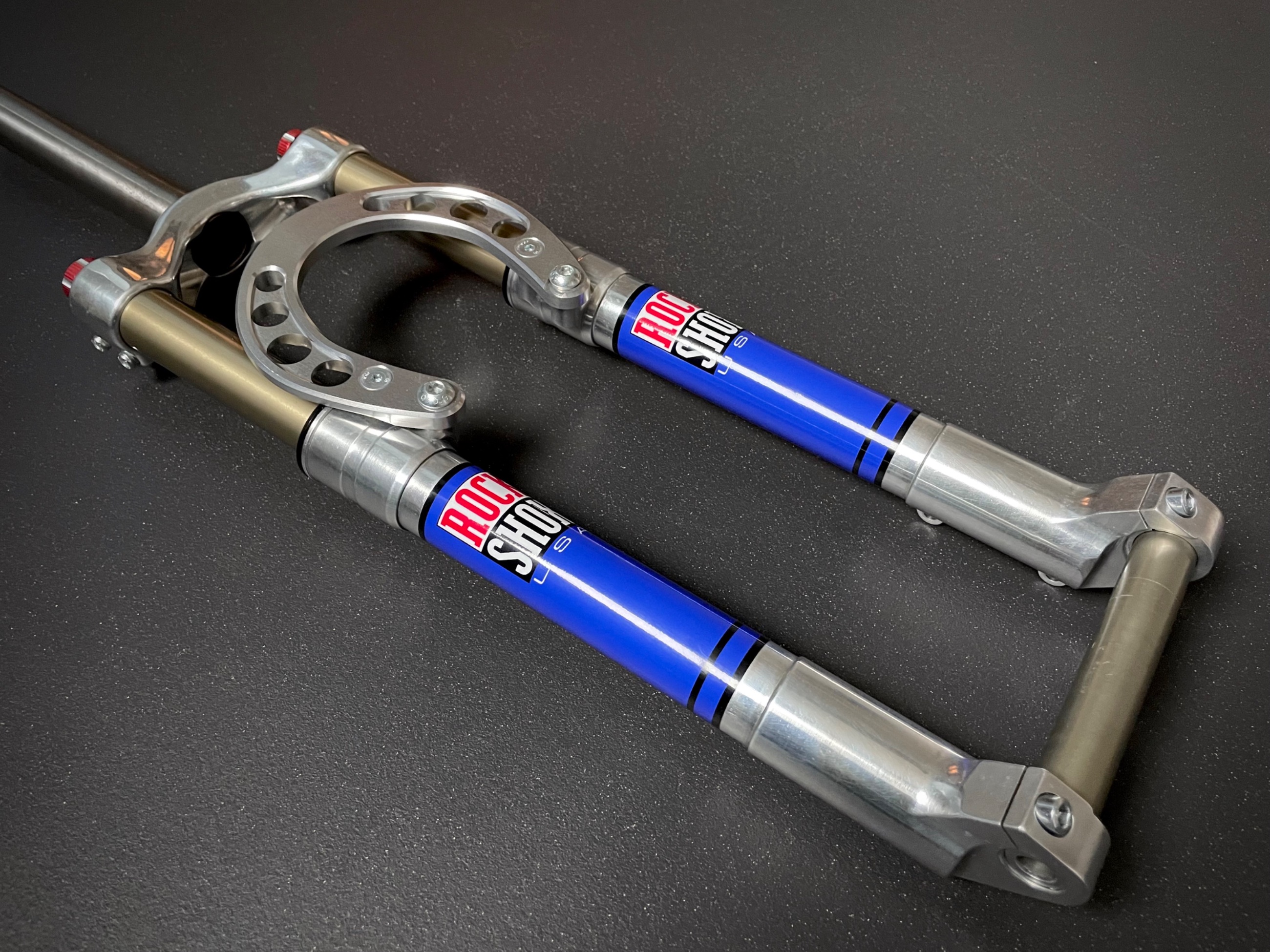

Rock Shox Judy Slalom Custom 1997
Zu kaufen gab es die Judy Slalom damals leider nicht. Vermutlich ging sie nur in geringer Stückzahl an Profis. Normalerweise im klassischen DH-Rot mit der Standard Bremsbrücke. Die Decals waren wie bei meiner Custom Version blau, die Gabelbrücke teils schwarz lackiert.
Für viele eine Traumgabel, weshalb auch einige Replikationen entstanden sind.

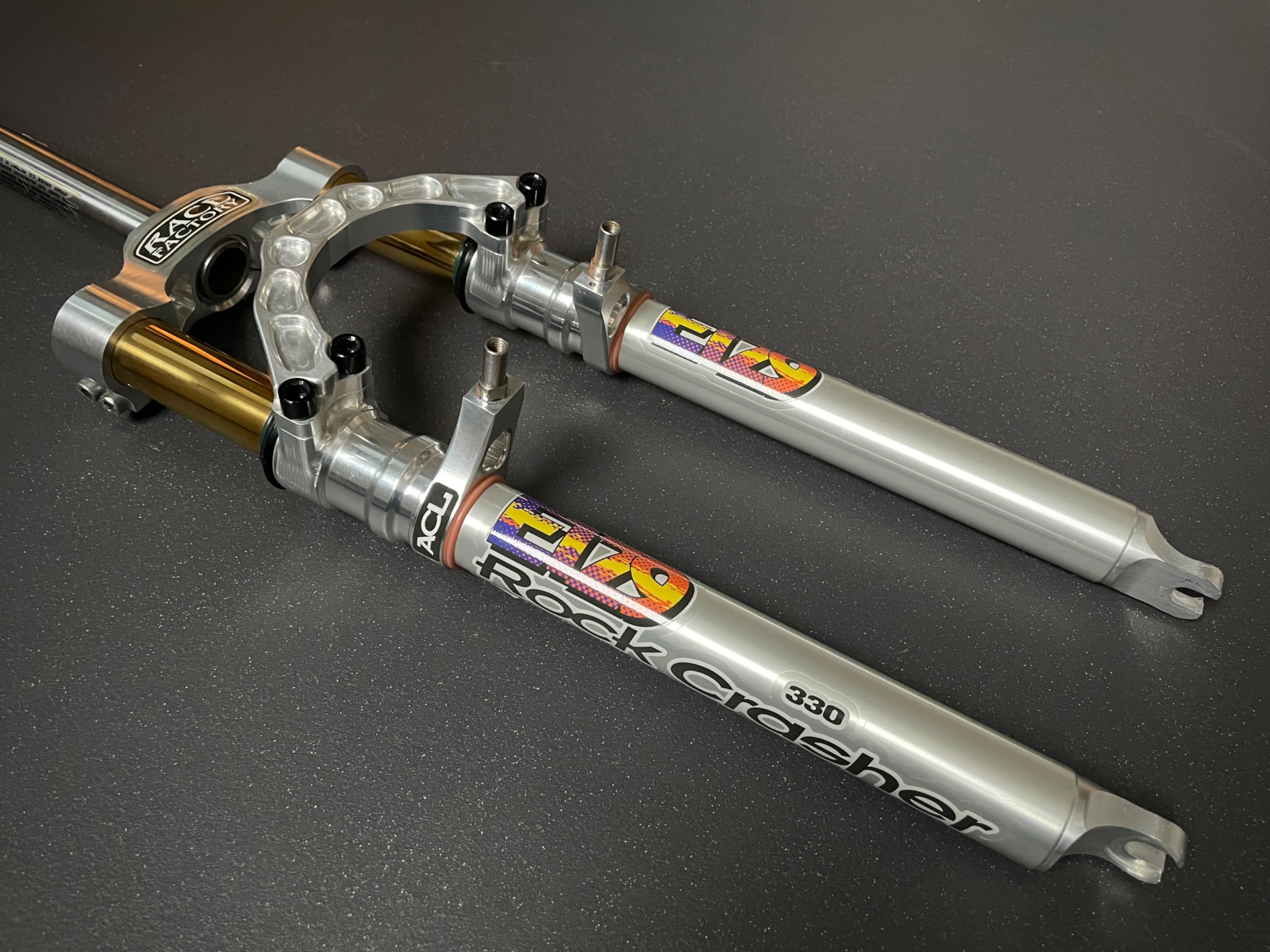

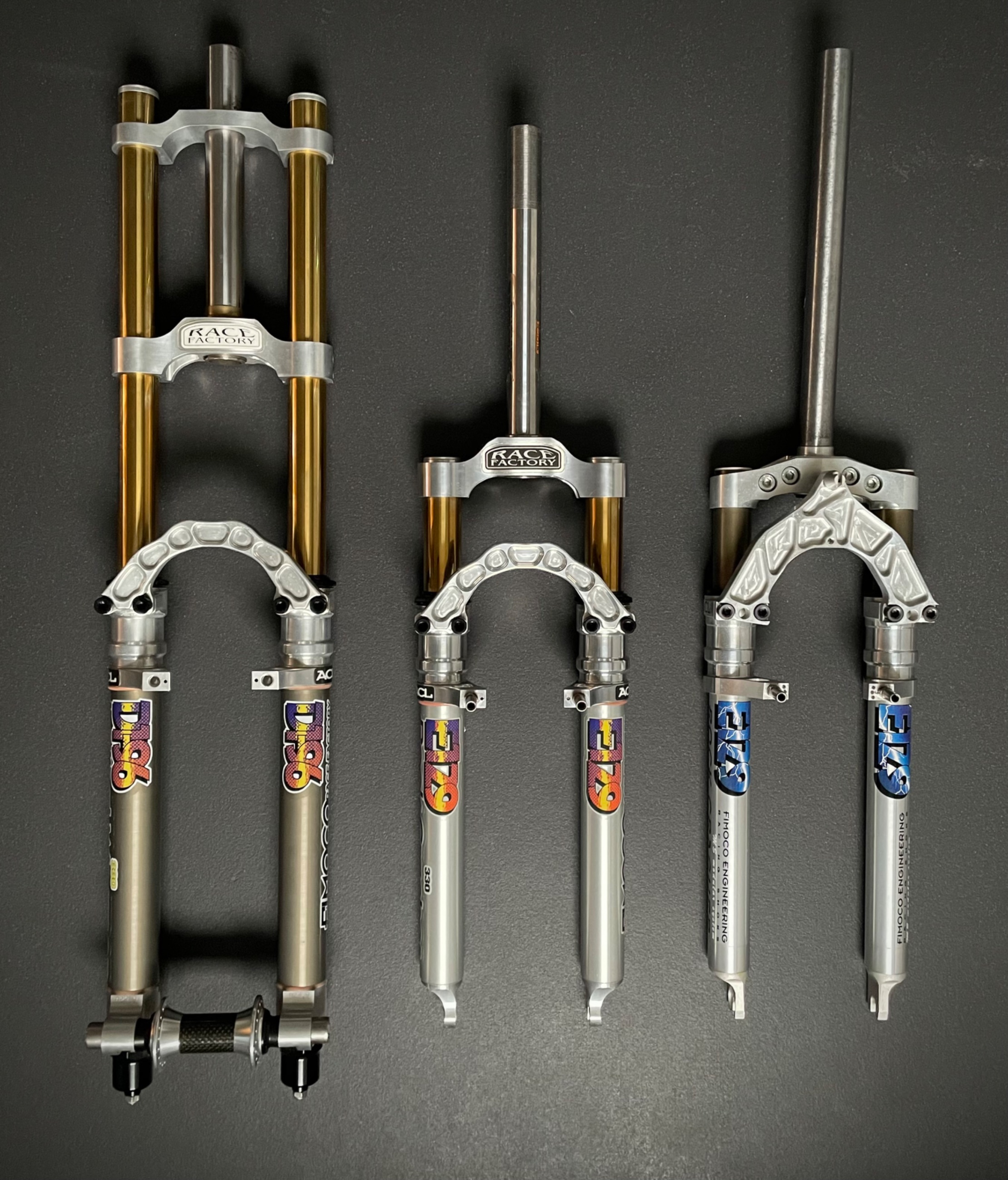

TÜRCHCHEN Nr. 31

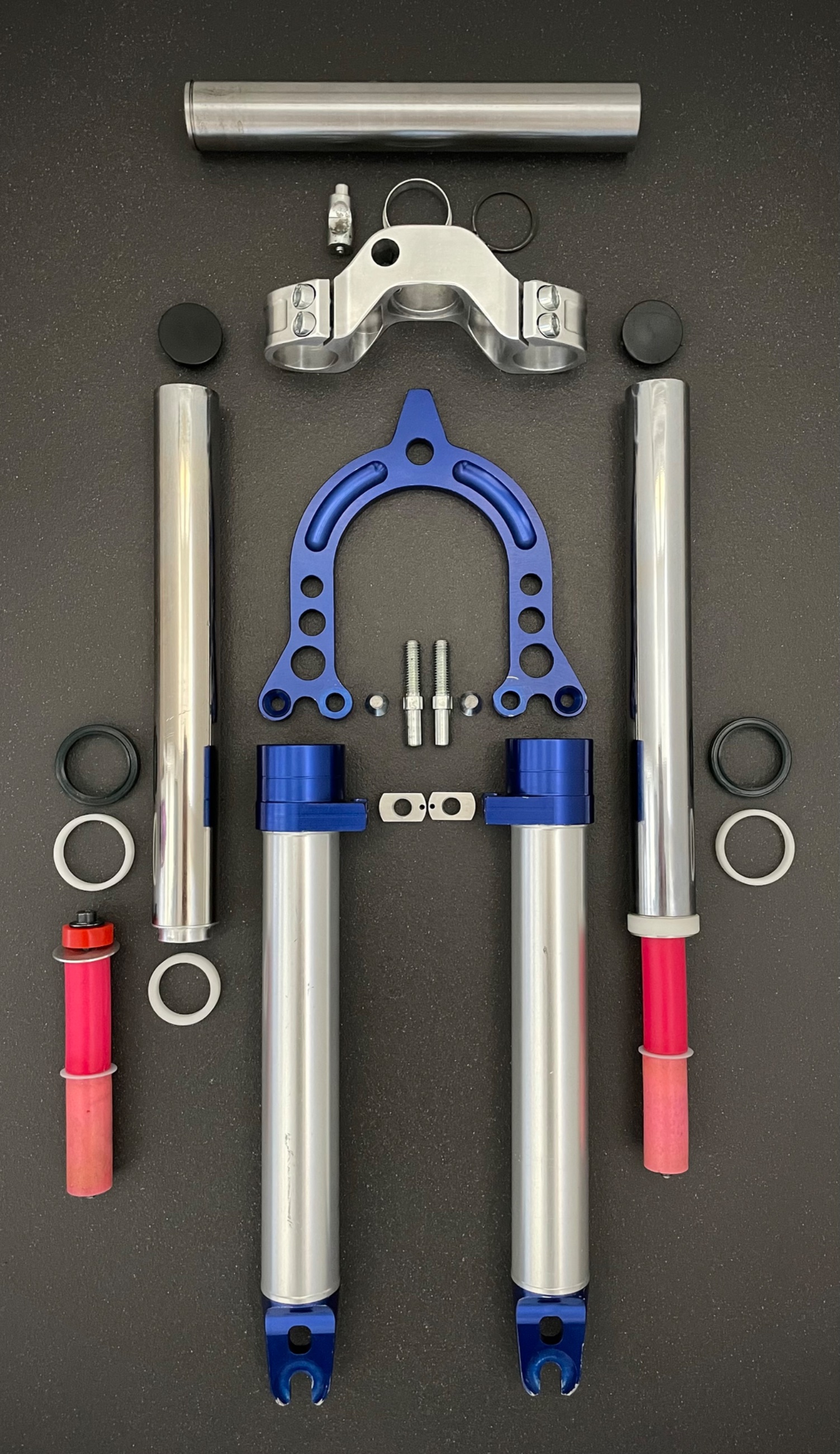

Fimoco E129 Rock-Crasher aus dem Jahr 1997
Die Gabel gab es in etlichen Versionen. Die hier abgebildete hatte beim Kauf eigentlich silberne Standrohre. Gabel- und Bremsbrücke sind von der 2. Generation. Ich habe dann noch eine etwas jüngere wegen der goldenen Standrohren gekauft. Sie hatte eine Bremsbrücke der 1. und Gabelbrücke der 2. Generation und geringfügig abweichende Schriftzüge. Im Workshop ist eine Gabel abgebildet, die irgendwo dazwischen liegt (Bremsbrücke der 1. und Gabelbrücke der 2. Generation aber bereits silberne Standrohre).
Fimoco Familie

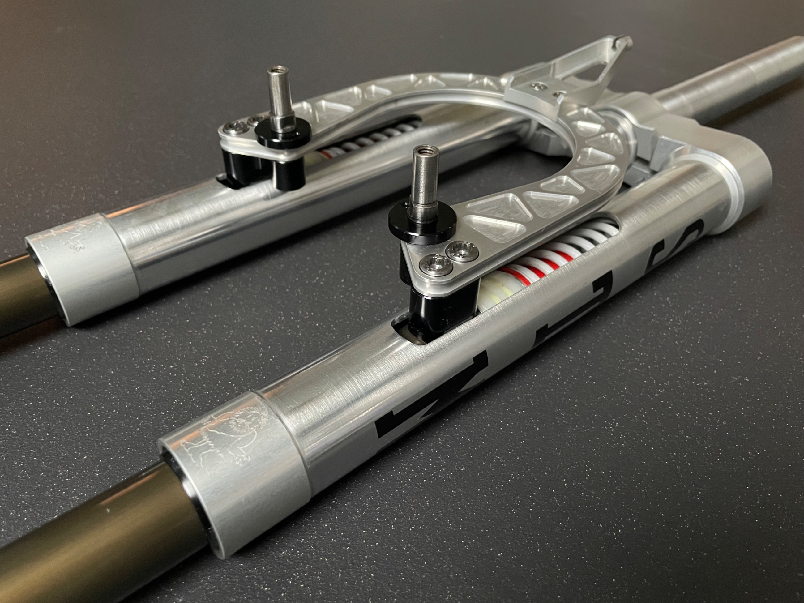

TÜRCHCHEN Nr. 32

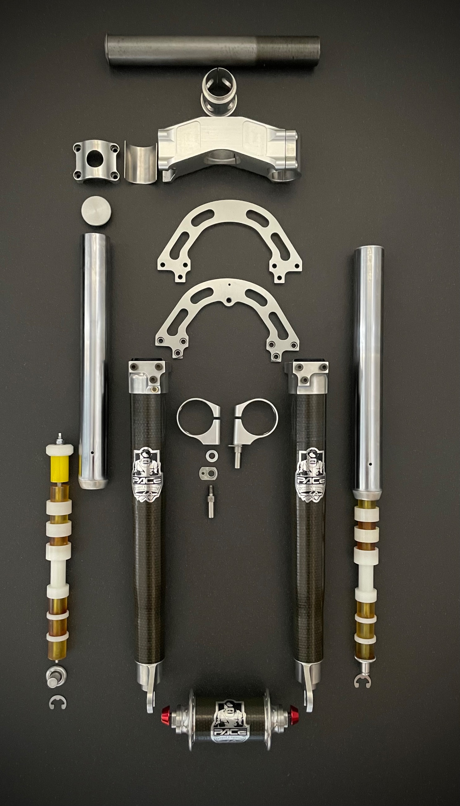

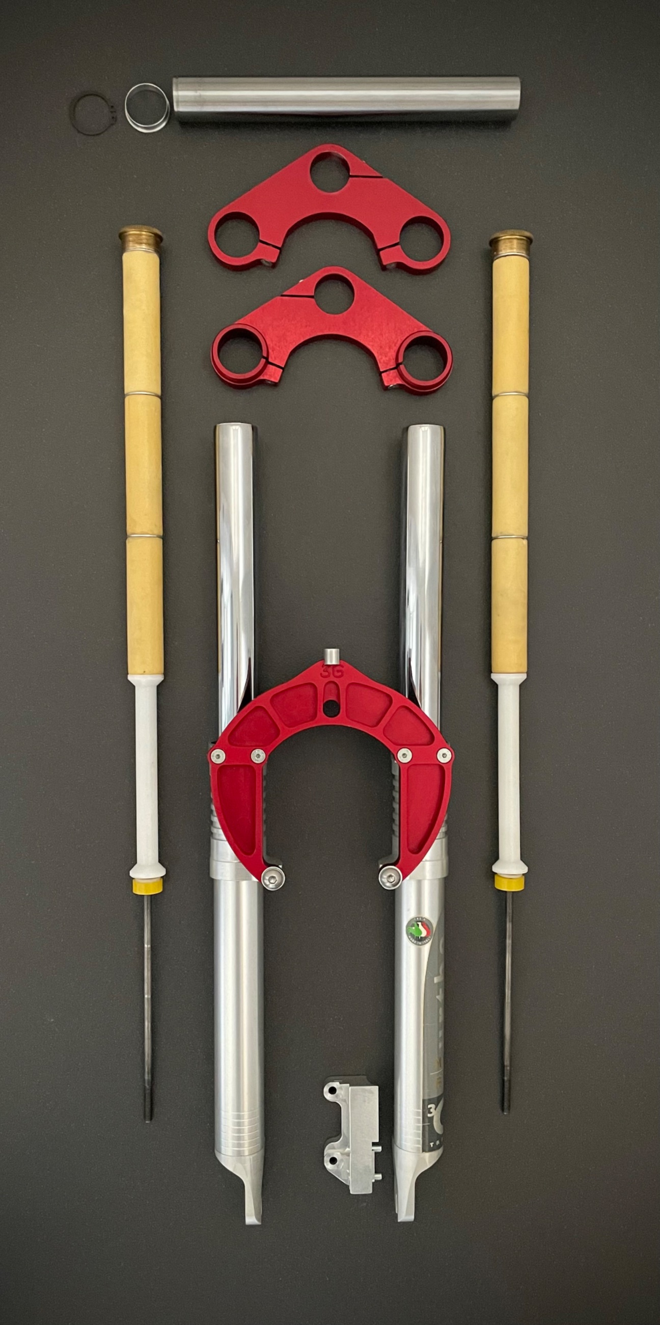

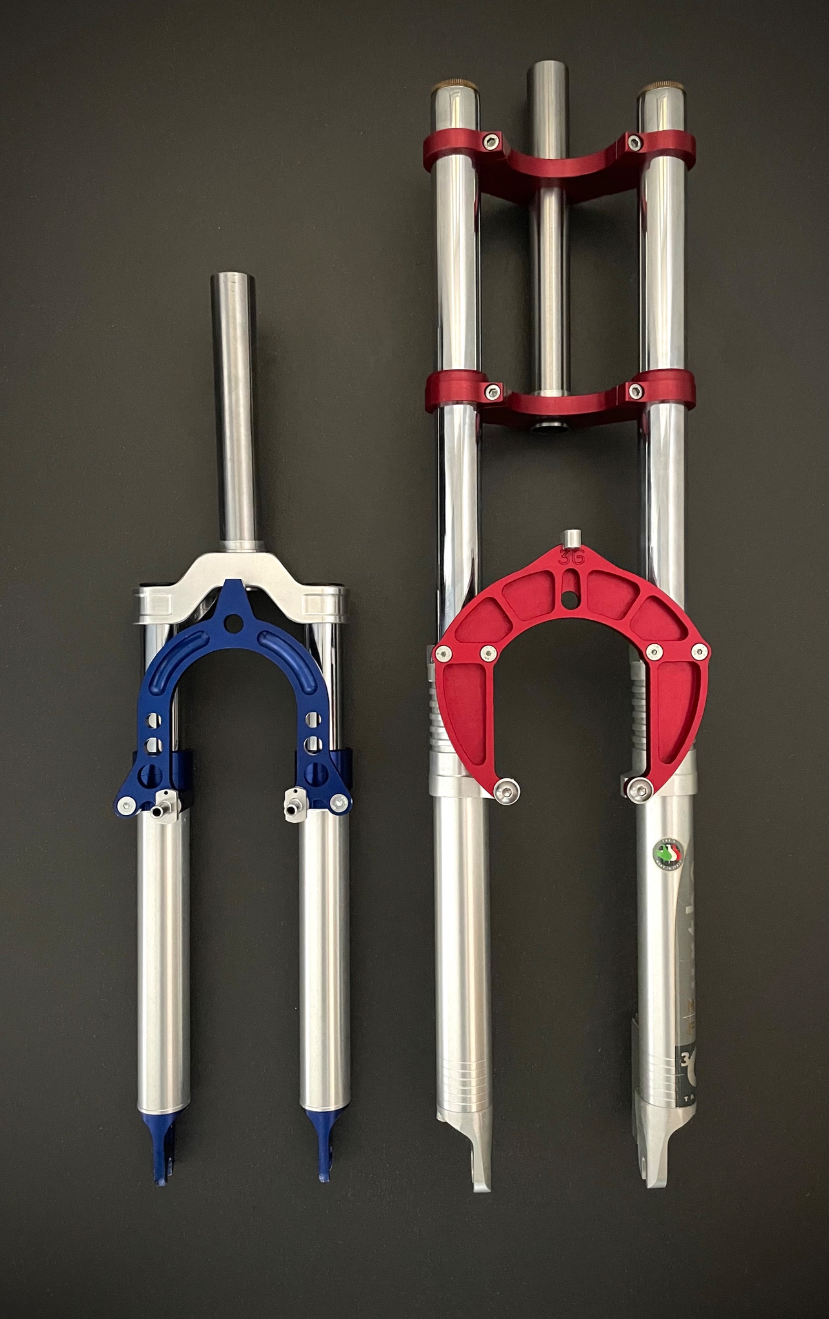

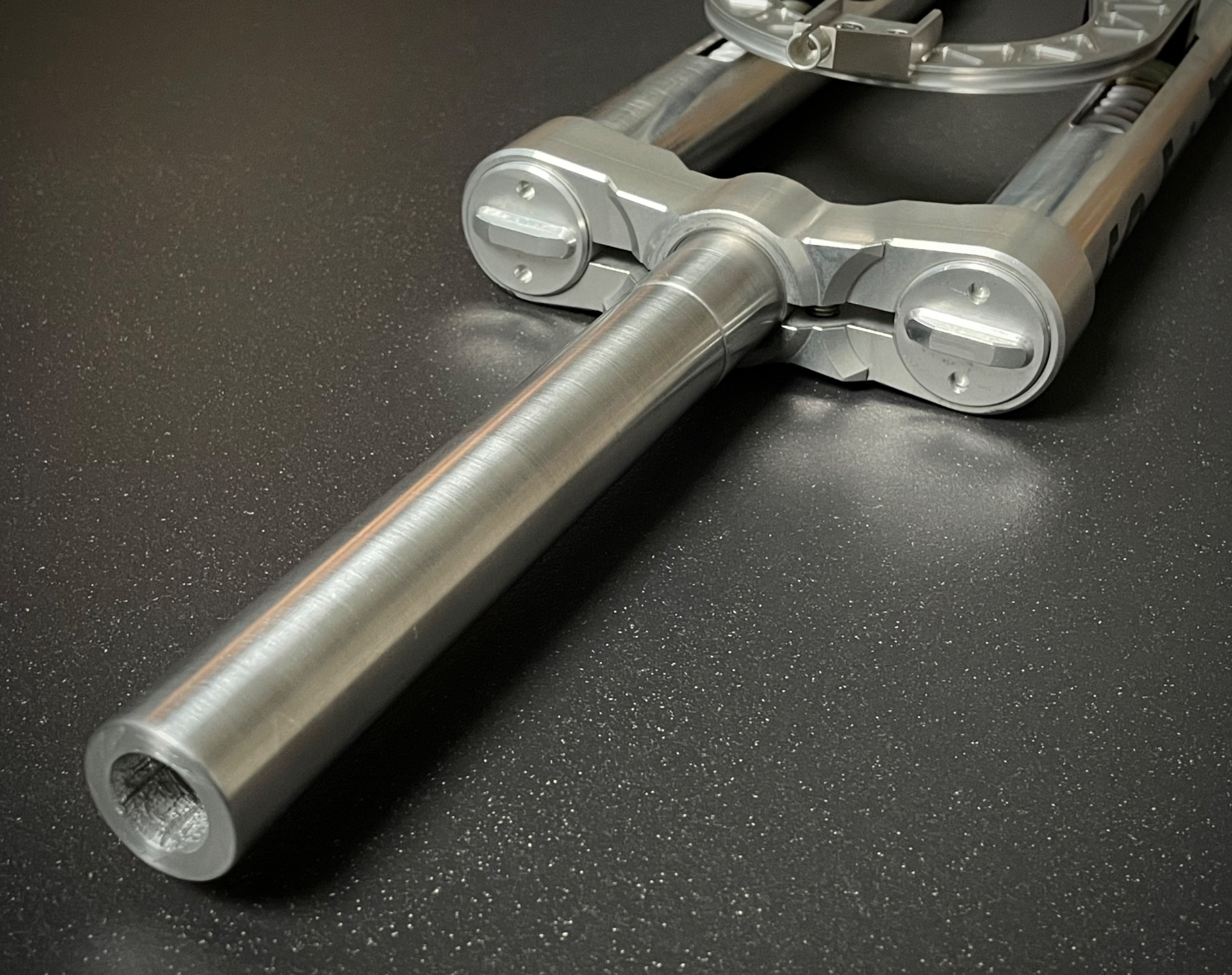

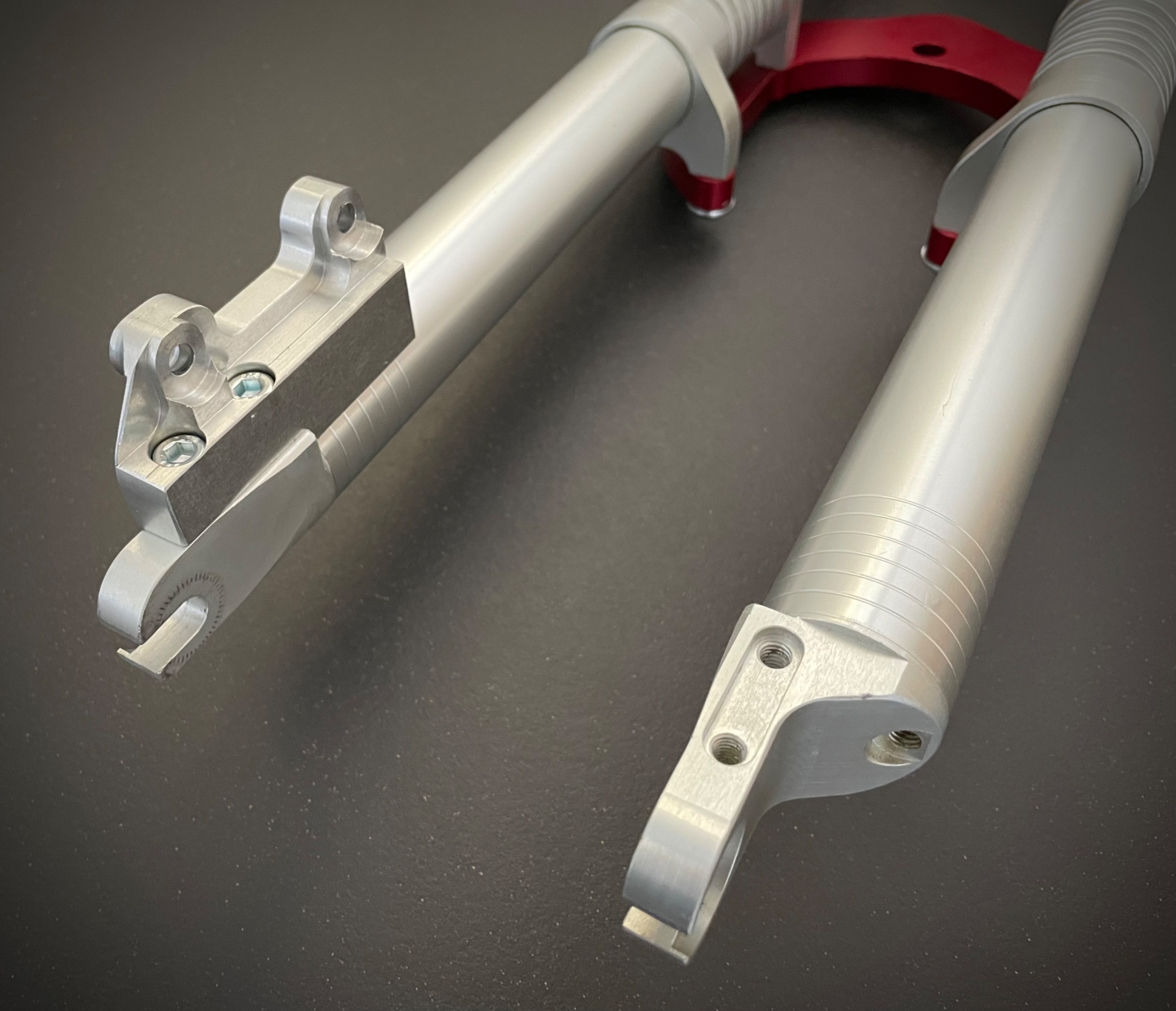

STM DH aus dem Jahr 1994
Sehr seltene STM DH der 2. Generation!
Bei den ersten beiden Modellen gab es noch nicht die STM-typischen geschlossenen Alu-Abstreifhülsen. Statt dessen waren die Schlitze durch unscheinbare, transparente Kunstoff-Halbschalen verdeckt. Das führte einerseits dazu, dass die Innereien zu sehen waren und andererseits dazu, dass Dreck unter die Kunstoff-Halbschalen gelangte, der dann auf dem Alu schmirgelte und ins Gabelinnere vordrang 😮 Man beachte auch die Wandstärke des Aluschaftes 😀
Crazy, was damals so alles auf den Markt gebracht wurde.
Nichts desto trotz war STM damit im Downhill Word Cup erfolgreich unterwegs 🏆
Beim Aufarbeiten der Gabel konnte ich die teils tiefen Riefen nicht ganz wegschleifen, da das Material sonst arg geschwächt worden wäre. Da die Gabel nur für‘s Regal taugt habe ich für die teils fehlenden Innereien auf einen STM DH Doppelbrücken-Ersatzteilträger aus meinem Fundus zurückgegriffen und die 94‘er auf Stahlfedern umgebaut. Auch die Einsteller stammen von der Doppelbrücke. Verrückt aber praktisch, dass die Technik der letzten STM auch in die erste passt 😀
Mehr Fotos dazu im Diskussionsbeitrag.
STM Familie (bei der 94‘er Gabel war die Brücke mit den Schrauben nach hinten montiert)

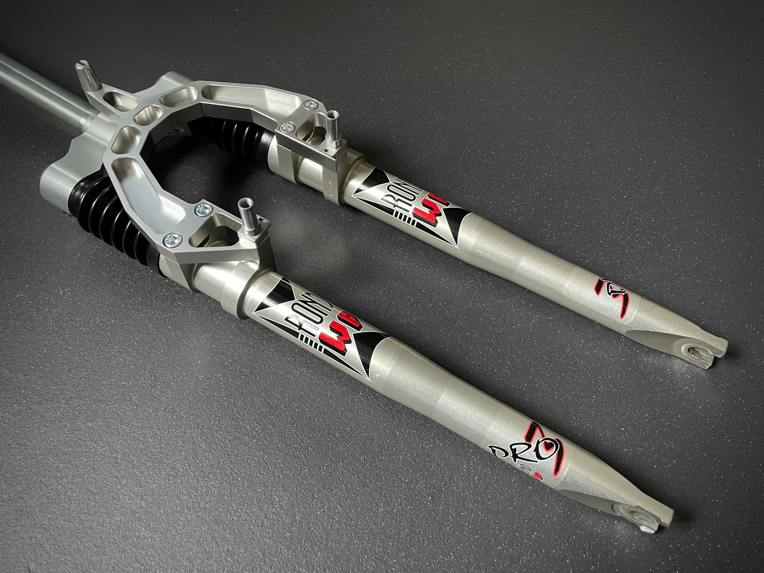

TÜRCHEN Nr. 33

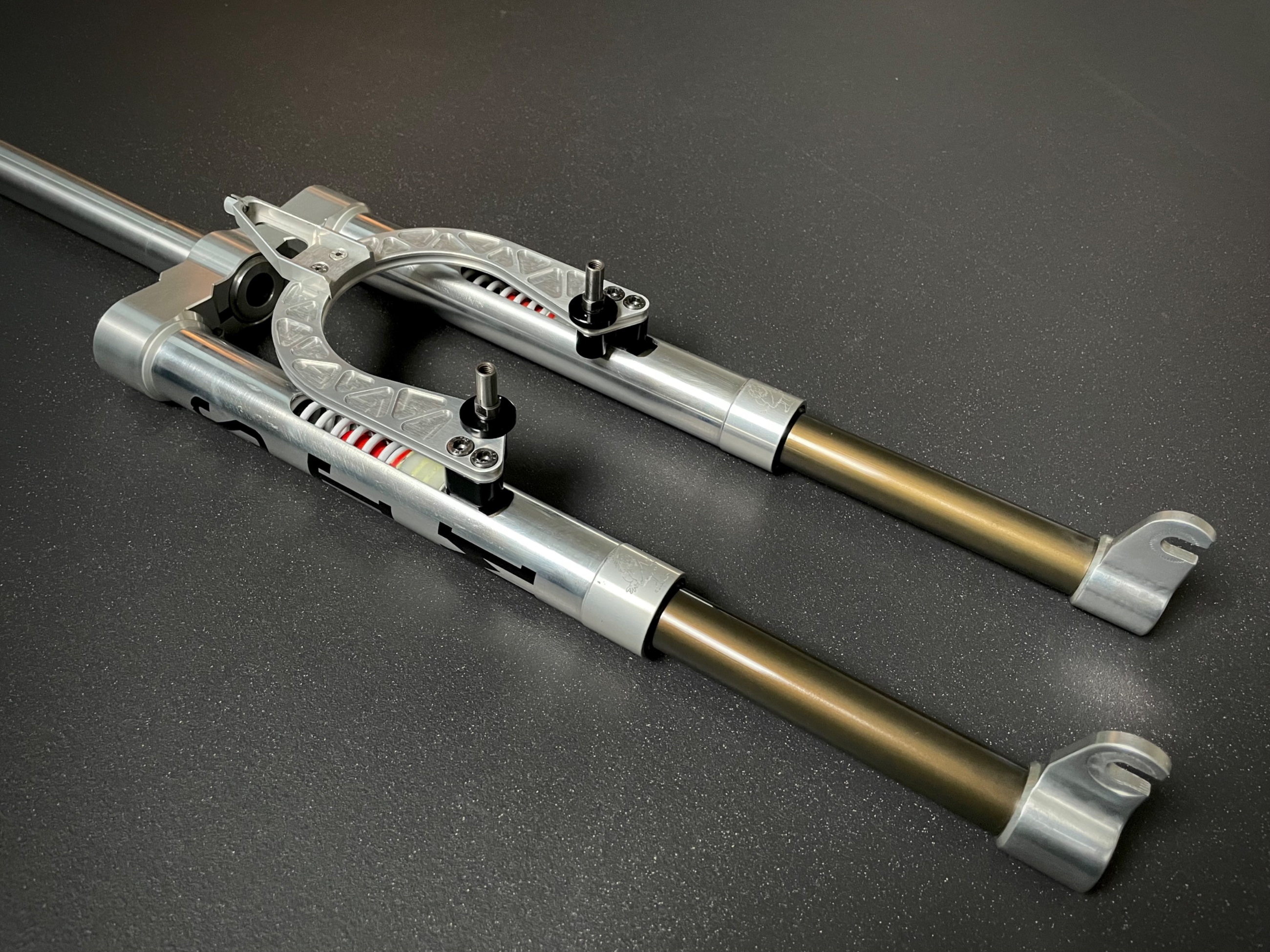

3G PRO LITE 1996
Seltene Italo-Gabel mit simpler Elastomer-Technik ohne Verstellmöglichkeiten, dafür leicht. Gabelbrücke im Manitou-Style mit Klemmkeil wie beim Vorbau. Die Standrohr-Abdeckungen aus Plastik habe ich durch Manitou-Abdeckungen aus Alu ersetzt, die Elastomere durch welche von der Mach-Serie. Es gab auch noch eine PRO LITE R, bei der dann auch die Bremsbrücke an Manitou angelehnt war.

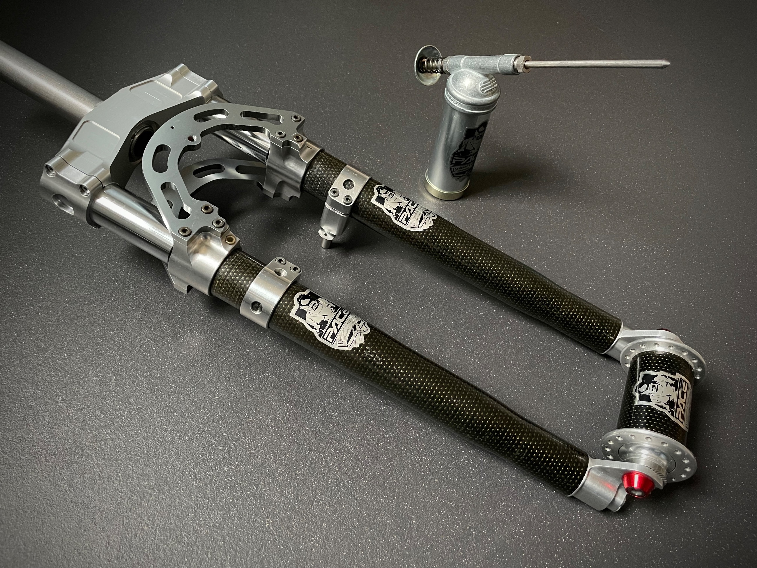

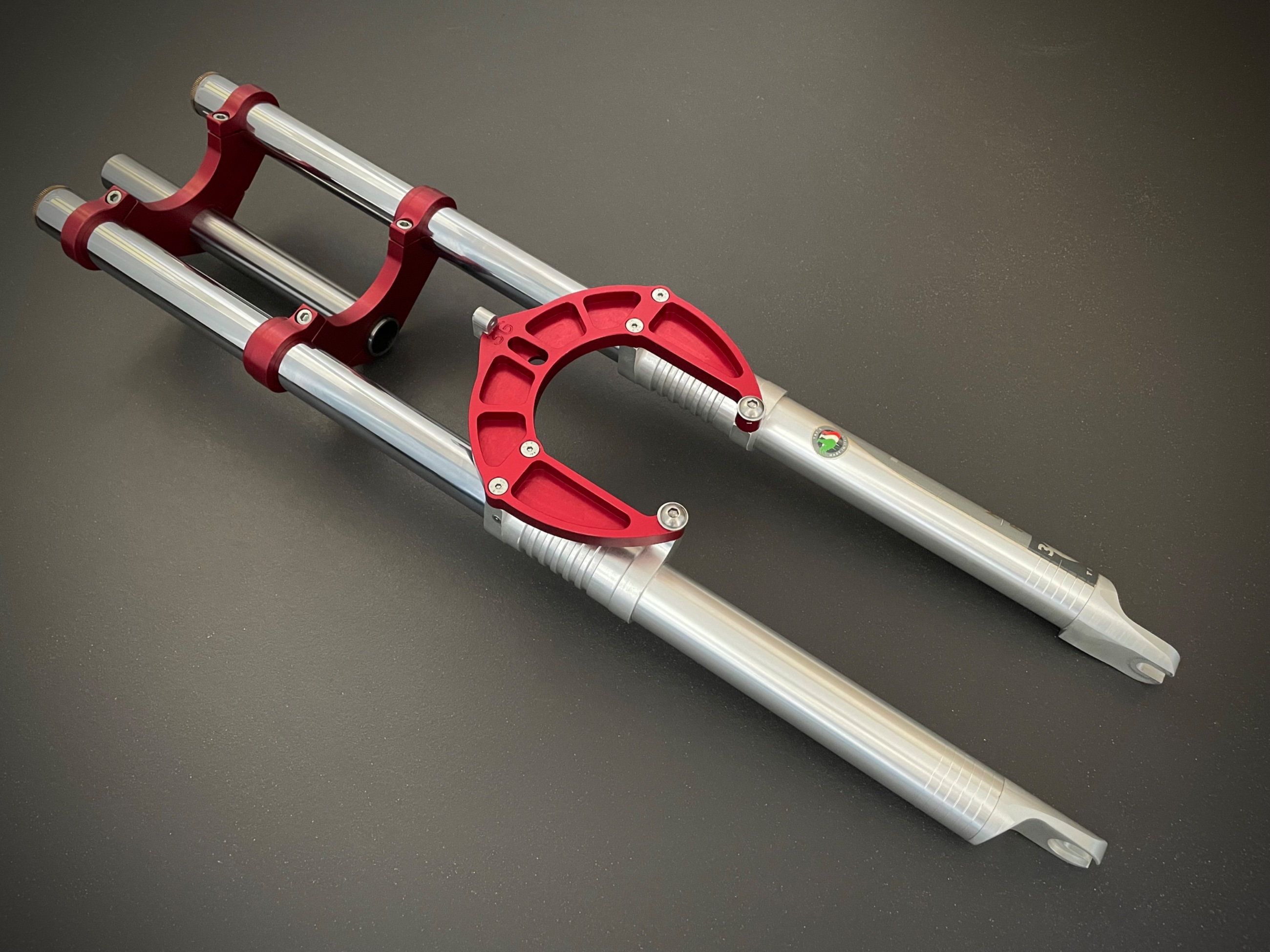

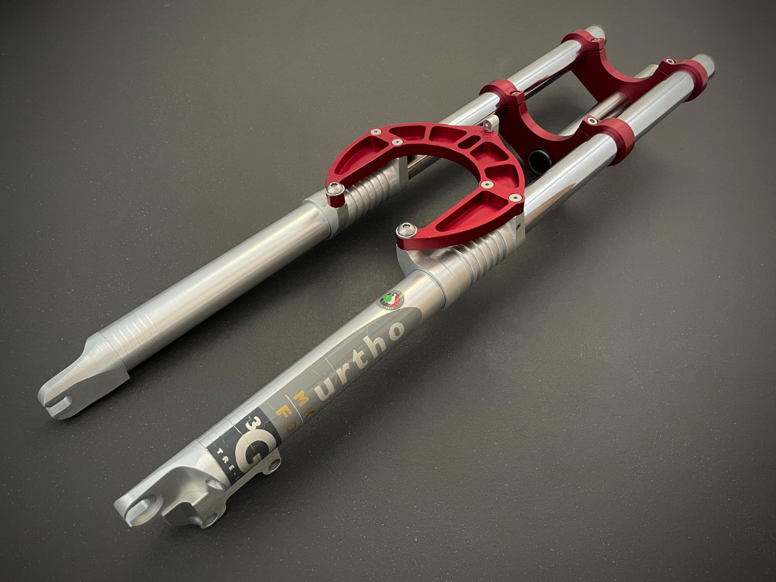

3G URTHO MK 1997
Marcus Klausmann Edition der eh schon seltenen Urtho. Ich habe lange vergeblich nach einer Urtho gesucht und war ganz aufgeregt, als ich im Frühjahr 2025 auf die Auktion dieser Gabel gestoßen bin. Normalerweise sind alte DH-Gabeln schon recht abgerockt oder gar defekt. Was für ein unfassbares Glück, dass diese noch neu ist!
Der Vorbesitzer gab an sie bei einer Auflösung eines Fahrradgeschäfts nahe München gekauft zu haben. Es habe eine Legende gegeben, laut welcher der Scheibenbremsadapter speziell für Marcus Klausmann angefertigt worden sei.
Um das zu prüfen und mehr über die Gabel zu erfahren habe ich Markus über seine Website Klausmann Suspension 77 angeschrieben, jedoch leider ohne Antwort.
Technisch ist die Gabel unspektakulär. Die noch neuen Elastomere hatten sich schon innerlich zersetzt, so dass nach dem Probefedern nur noch Brei übrig war.
An dieser Stelle vielen Dank an Falko Schlöter, der mir netterweise Ersatz angefertigt hat, den man nun auf Kleinanzeigen kaufen kann.
Für die pneumatische Dämpfung gibt es nahe den Ausfallende beidseits eine Bohrung mit Gewinde. Ich vermute, dass dort einstellbare Ventile installiert waren, welche der Gabel nicht mehr beilagen. Die Verarbeitung ist sehr edel, die Bauweise sehr massiv mit Stahlstandrohren und Abdeckungen aus massivem Messing, allerdings noch ohne Steckachse.
3G Familie
Der kleine Bruder wiegt mit Stahlschaft 1350g, der große über 3000g!

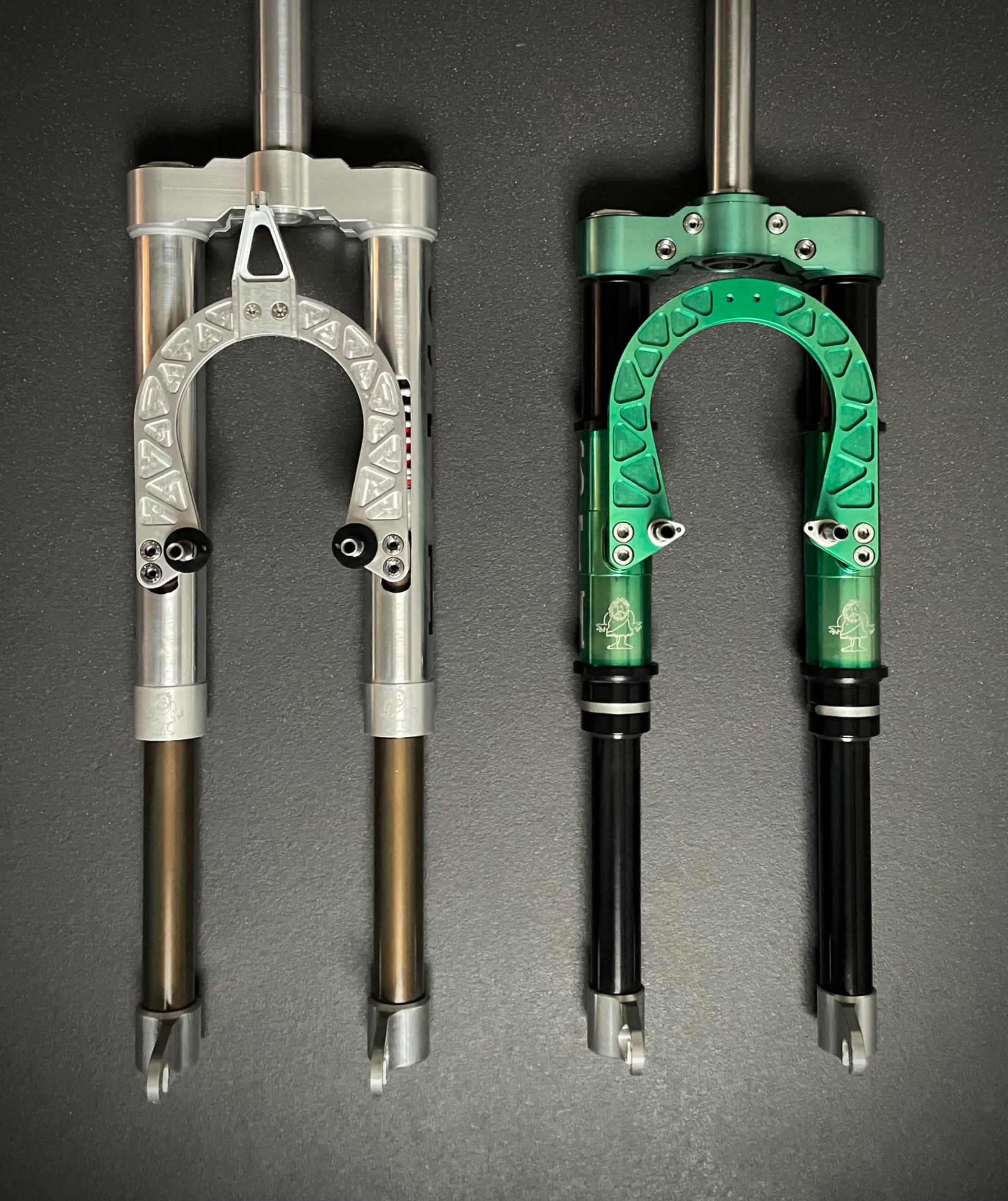

TÜRCHEN Nr. 35

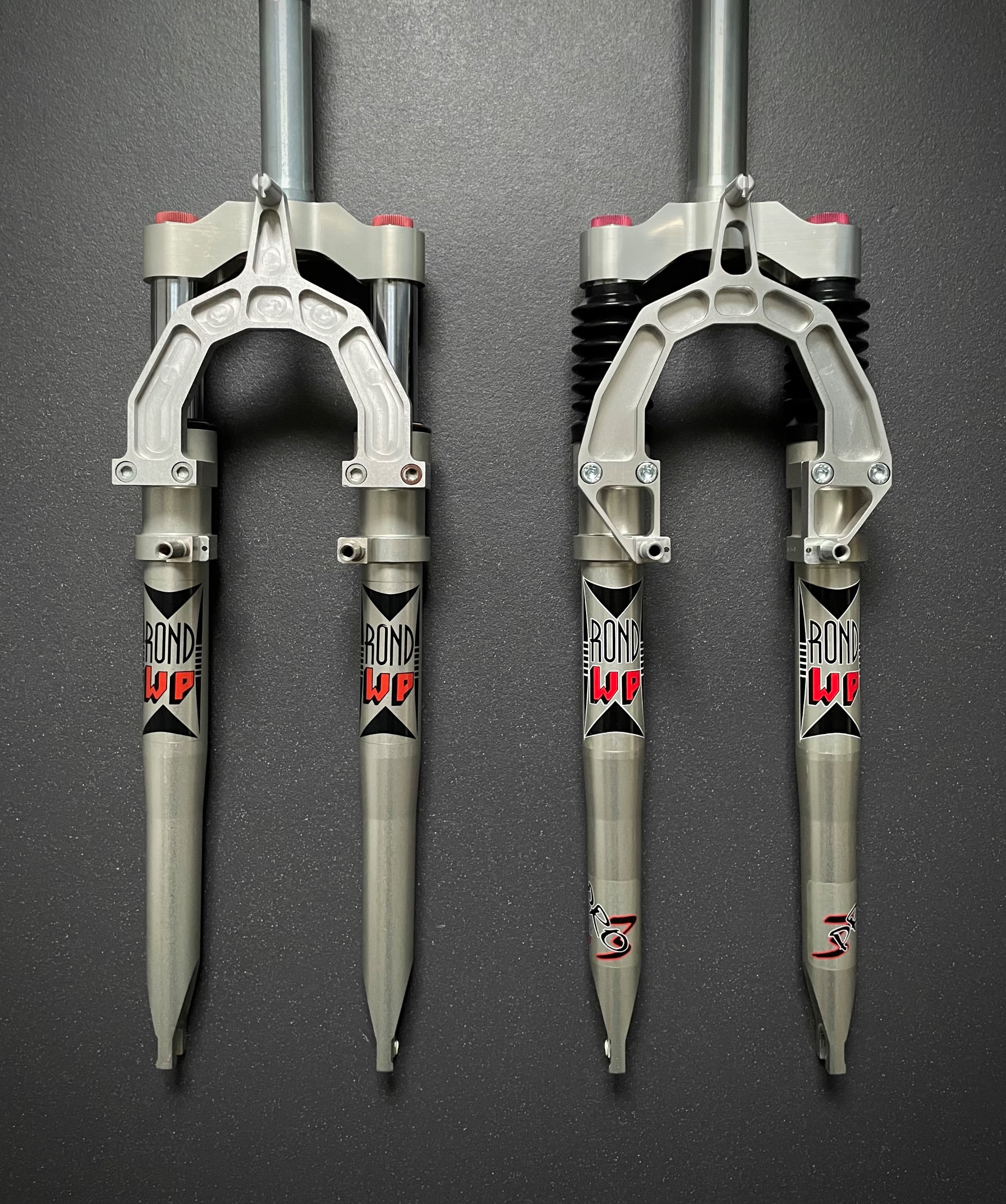

Rond-WP Hydro Pro 3 1996
Relativ ähnlich wie die 95’er Hydro Pro 2 aus Türchen 14.
Die Bremsbrücke hat nun eine elegante 3-Punkt-Befestigung im Mozo Pro W-Style.
Zudem eine neu entwickelte Öldichtung, die zu funktionieren scheint. Im Gegensatz zu meiner noch neuen Hydro Pro 2 ist diese zwar gebraucht aber noch dicht.
Rond Familie
