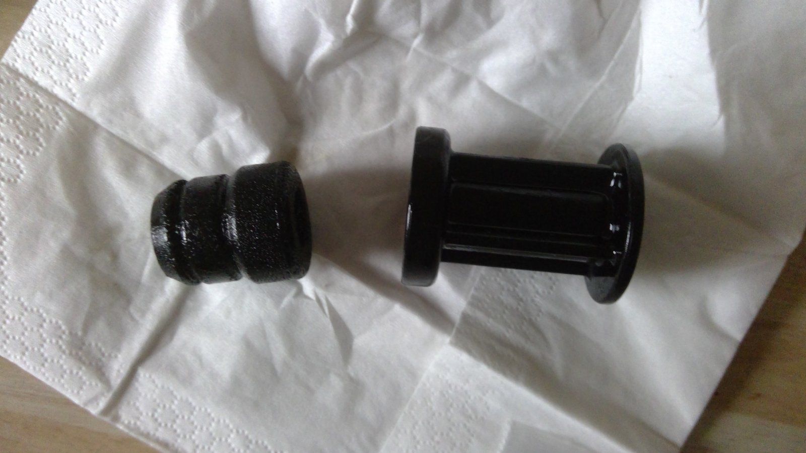

Hallo, habe ein Problem mit meiner Sid aus einem Specialized Modelljahr 2017. Die Gabel klackert, macht laute Gräusche, wie als wäre ein harter Anschlag, weiss auch nicht, wie ich das beschreiben soll. Kann es auch nicht genau differenzieren, ob beim Ein- oder Ausfedern. Die Gabel war vor knapp einem Jahr erst beim Service bei MRC Trading, wollte ich nicht schon wieder wegschicken, also selber aufgemacht. Ich denke das Brain ist in Ordnung, funktioniert noch, wie es soll, muss von der Luftseite kommen.
Kann jetzt auch nichts negatives feststellen, alles i.O. .Dichtungen habe ich neu gefettet, alles geprüft, nur kann es sein, daß die Bauteile 8b (siehe Expl.zeichng.)falschherum eingebaut waren? Also der Gummistopfen war noch im Tauchrohr, nur das Plastikteil auf der Stange, muss das nicht andersrum sein? Andererseits hätte es schon längst auffallen müssen. Die Gabel lief eigentl. tip top. Der Gummistopfen scheint mir auch sehr porös, finde ich aber in keinem Serviceset. Wo bekommt man den her?
Vielleicht habt ihr ja andere Ideen, woher das Klappern der Gabel sonst kommen könnte?
