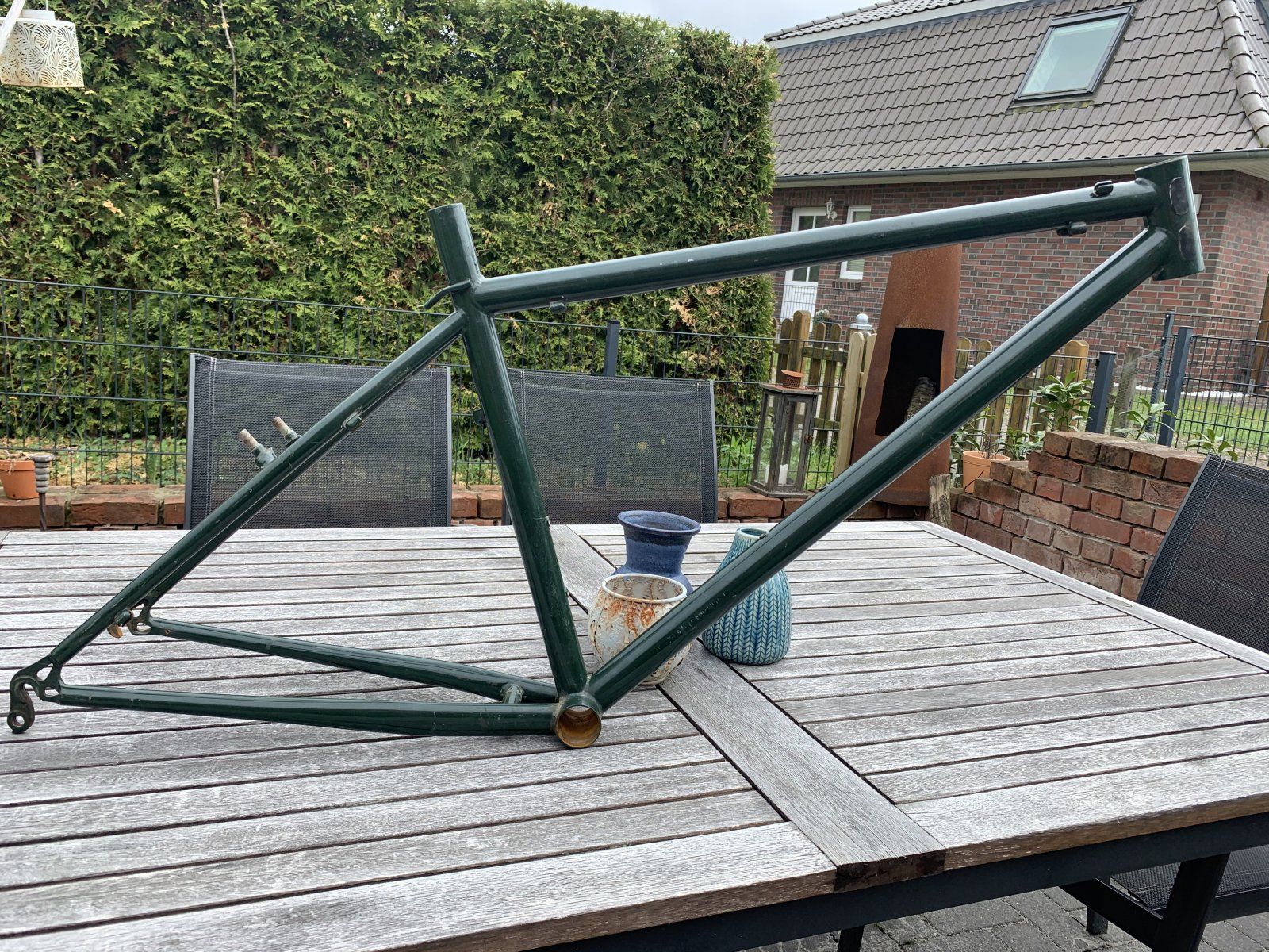

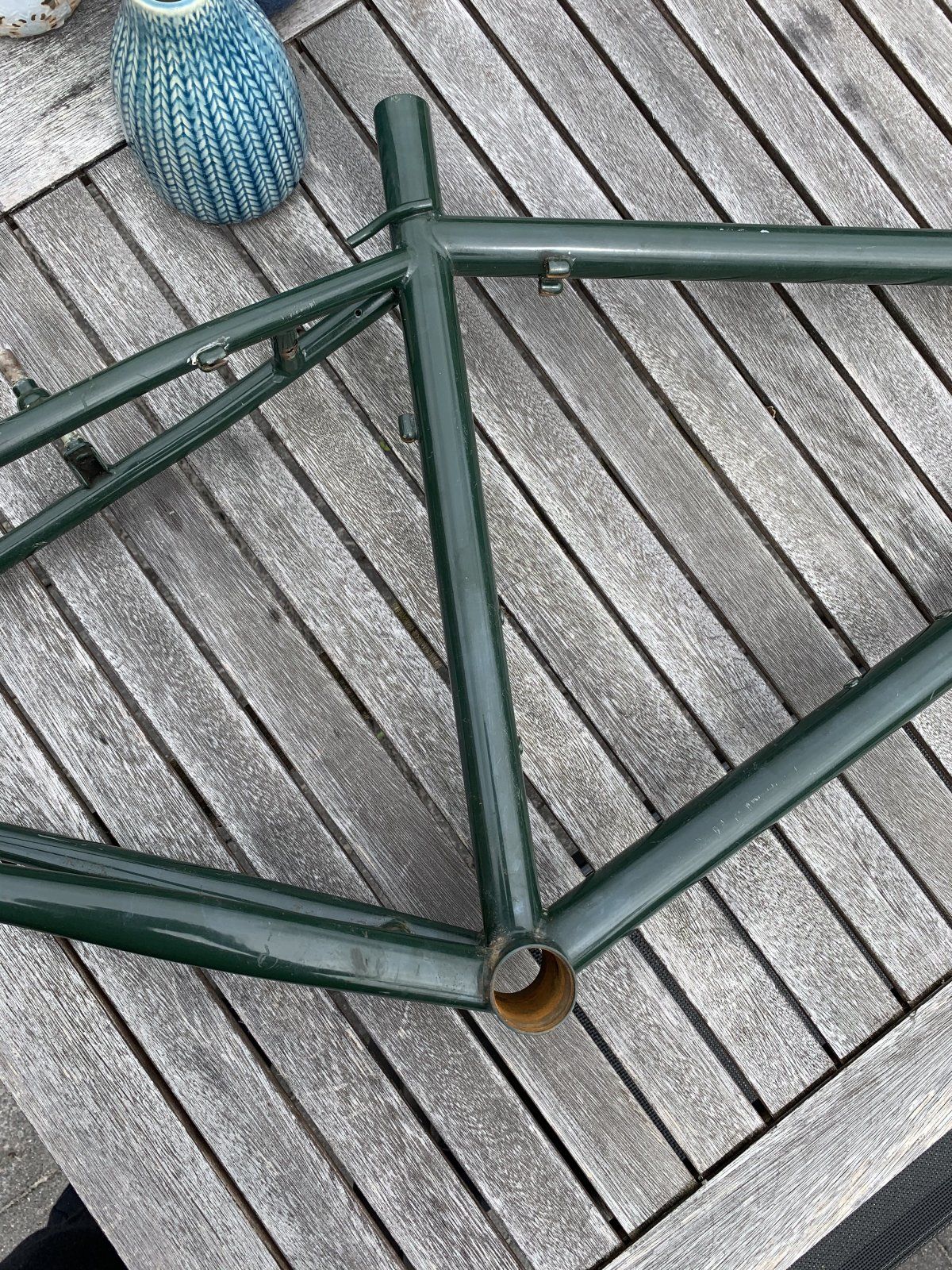

Ich habe für meine Tochter eine ganz nette Basis für ein halbwegs klassisches Mtb bekommen.
Beim Strippen der vollkommen unpassenden und viel zu neuen Anbauteile fiel mir auf, dass der Rahmen irgendwie immer deutlich leichter wurde. Ich hätte jetzt eher einen massiven Tange Cromo Rohrsatz oder soetwas erwartet.
Aber inkl. dem nicht originalen Pulverlack steht die Waage bei 1750 Gramm.
Jetzt würde mich schon interessieren, was das für ein Teil sein könnte.
Die Anbauteile waren alle wirklich unterirdisch zusammengewürfelt und definitiv nicht original. Darüber also gibt es keinen Aufschluss.
Maximal vielleicht die verbaute Mag21 spielt vielleicht in der Liga?!

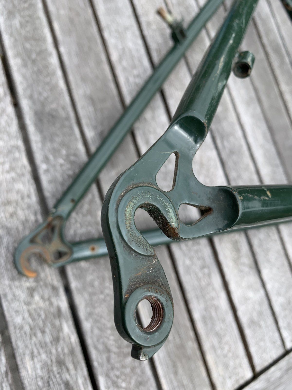

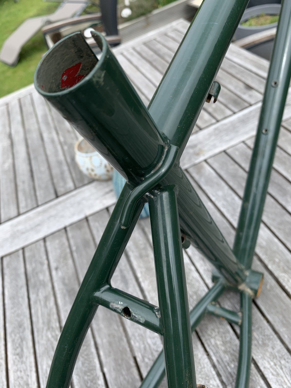

Natürlich schwierig aber vielleicht sind jemanden genau diese Ausfaller schon mal untergekommen oder, oder...
Anhaltspunkte:
Rh M-E: 44 cm
OR M - M: 56 cm
Steuerrohr: 1 1/8 9 cm
Rahmennummer: F95A1224

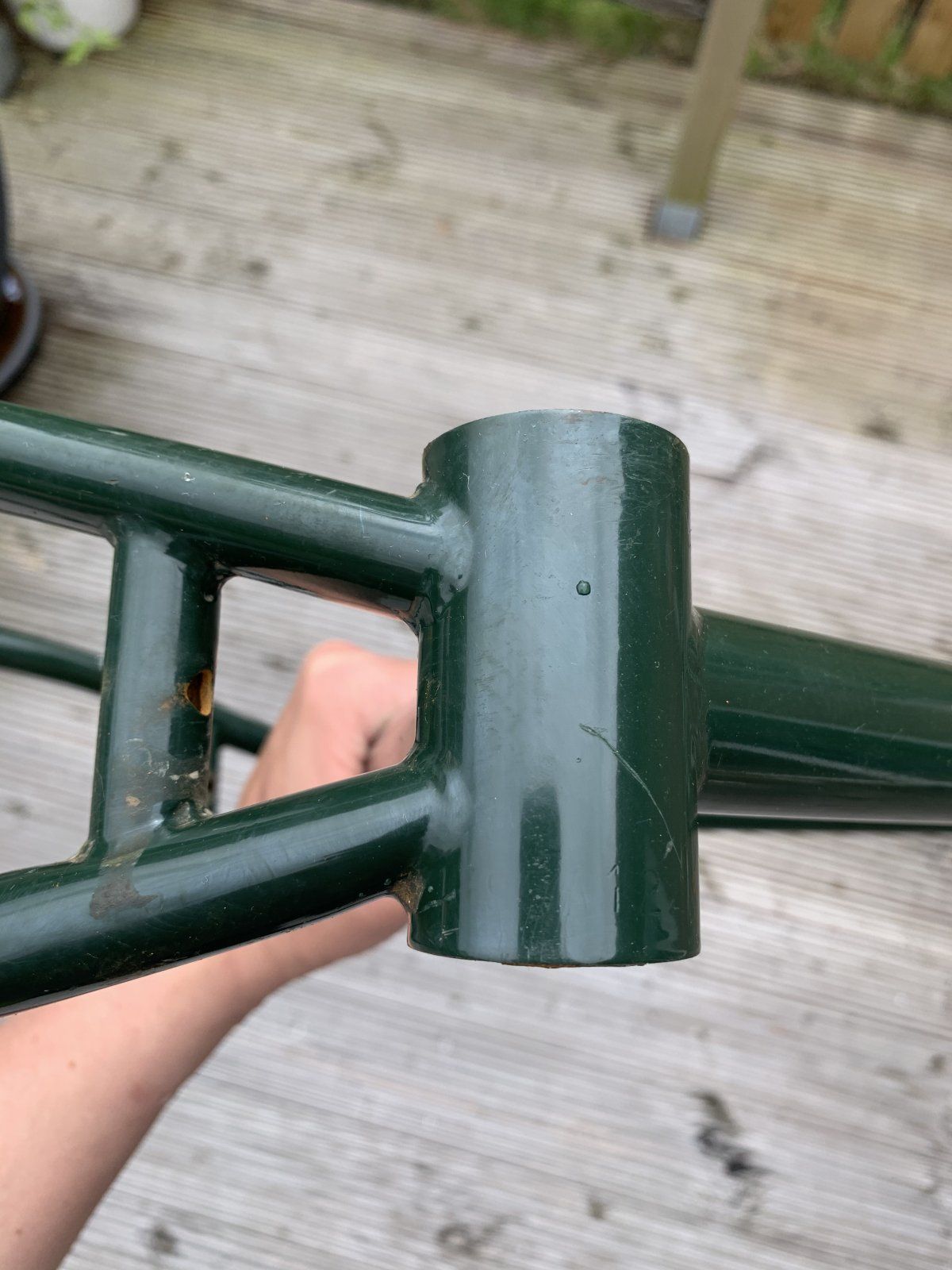

Bemerkenswert vielleicht auch noch die fehlende Ablaufbohrung im Tretlager. Ich habe eigentlich noch keinen Taiwanrahmen ohne diese in der Hand gehabt.

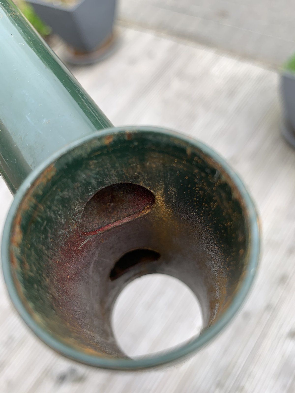

Und die nicht mittig zentrierten Öffnungen der Rohrverbindungen beim Blick ins Steuerrohr.
Fotos:
Eventuell klingelt es ja bei einem von euch. Wenn nicht macht das auch nichts. Meiner Tochter ist das natürlich vollkommen egal 😅.

Wo Du nur immer diese schönen Rahmen herausziehst?
Schöne Farbe, nett gemachte Ausfallenden und Cantizugröhrchen und dann noch leicht :daumen:
Leider kann ich mich aber nicht erinnern schon mal solche Ausfallenden mit solchen Ausfräsungen gesehen zu haben.

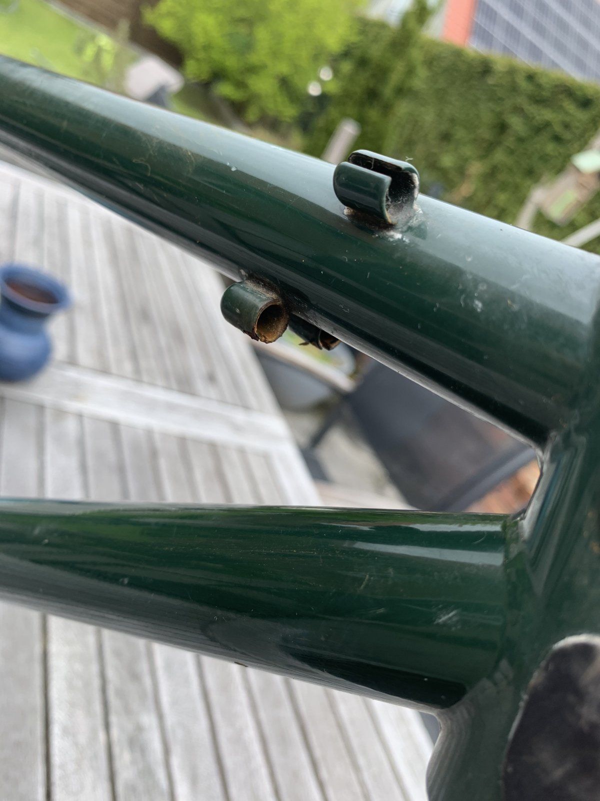

Bis auf die Gewindebohrungen an den Sitzstreben.
Doch, genau so ein Exemplar steht bei mir im Keller.
Genau gesprochen habe ich noch kein Fahrrad hier bei uns im Haus(-halt) gesehen, welches ein Loch im Tretlager hatte, egal, ob Alu- oder Stahlrahmen.
Das mag alles eine seltene Koinzidenz sein, ist aber so.
Das entspricht auch eher meiner Erfahrung, wenn da ein Loch ist, dann hat es ein Gewinde für die Zugumlenkung. Bei einem meiner Taiwan-Rahmen allerdings weiß ich ein großes Ablaufloch mit bestimmt 8-10mm unten im Tretlager und das ist mein MS-Racing CRII (aka Merida Albontech...?).
Die Firma Fact hat mir geschrieben, dass sie damals auch nicht solche eleganten Ausfaller verbaut hatten.
Tja das wird sich wohl kaum noch ermitteln lassen, was es mit dem wirklich tollen Rahmen auf sich hat. Ich habe zunächst mal ein Soda Daily fürs Töchterlein daraus gestrickt.
Ich hab einen Crosser mit diesen Ausfallenden. Ist von Langenberg, die machen normalerweise Turnräder. Also ganz kleine Produktion, wenn nicht Einzelstück. Ich könnte mir vorstellen dass auch dieser Rahmen nix von der Stange ist.
auch am Deer zu finden. Und da einer von den Deerbeteiligten Langenberg übernommen hatte auch an deinem guten Stück. Die kamen übrigens von Uwe Marschall.
Dann haben wir den Rahmen schon bisschen eingegrenzt. 🙂 Ich habe die Ausfallenden auch noch nirgends gesehen und ich bin ein quasi ein Fetischist auf dem Gebiet.
(Danke für die Geschichtsstunde 👍 Jetzt weiss ich auch mehr über mein Teil)
Nachtrag. https://www.mtb-news.de/forum/t/deer-cycles.99832/
Hier steht die Ausfallenden sind von Marschall. Vielleicht ist der Rahmen ja auch Edelstahl. Einfach mal Magneten dranhalten. Aso nein, ich sehe Rost. Doch ned Edelstahl.
Da steht aber auch
.Die Handschrift von Joachim Heerdt ist an den Deer Rahmen zu sehen,sie haben die gleichen Ausfallenden und Gussets wie die Langenberg Hardtails
Soll heissen:
Deer=Edelstahl
Langenberg=Stahl
@Deer ?
