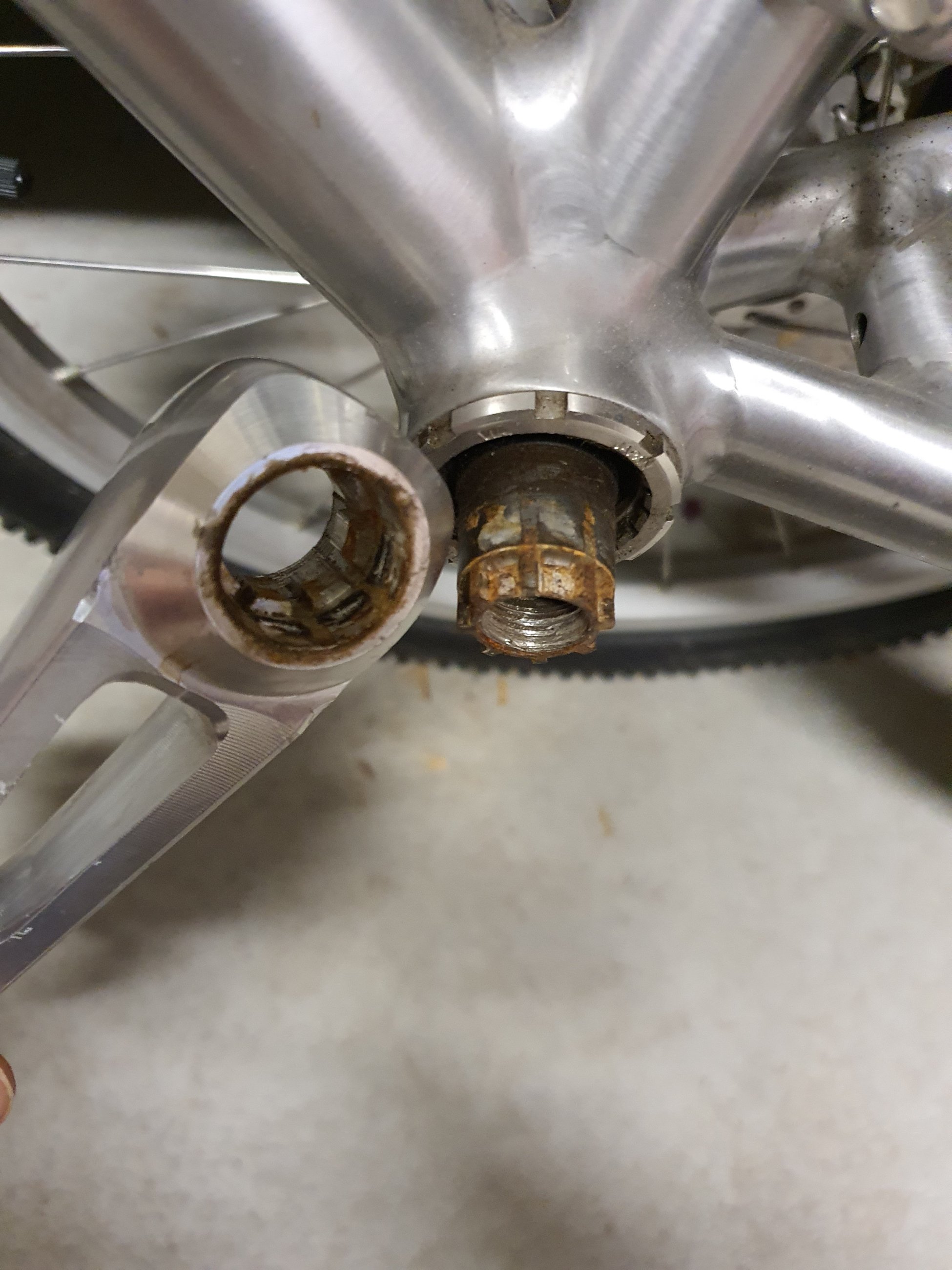

Hmmm dann ist das hier auch kein E-Type... Ist das vorhandene Lager denn kaputt?
Stimmt, allerdings ist bei E-Type der Spacer links, weil rechts ja der Umwerfer als Spacer dient.Oder es war ein XTR BB-M952:
Scheinbar gabs davon auch schon ein E-Type-Lager, dort werden fast immer irgendwelche Spacer verbaut:

Kurbelabzieher könnte schon noch funktionieren, in der Welle greift halt keine Kurbelschraube mehr.Seufz, und wieder ne Baustelle... wenn ich da nun den Kurbelabzieher ansetze, muss ich gleich um das Kurbelgewinde fürchten![]()
Ja, oder einen Adapter für deinen Vierkant-Kurbelabzieher: https://www.bike-components.de/de/S...MI7Kb6pIbMjgMV4n9BAh0ULjBxEAQYASABEgLRbPD_BwEBeim Abzieher sollte ich dann wohl einen für Octalink nehmen? Sieht mir so aus, als könnte das Centstück in der Mitte gut durchbiegen...
Aber nur fast: Die Schraube ist voraussichtlich zu weich, da aus Alu.Aus der Verhunzten Kurbelschraube könnt man sich den jetzt fast drehen![]()

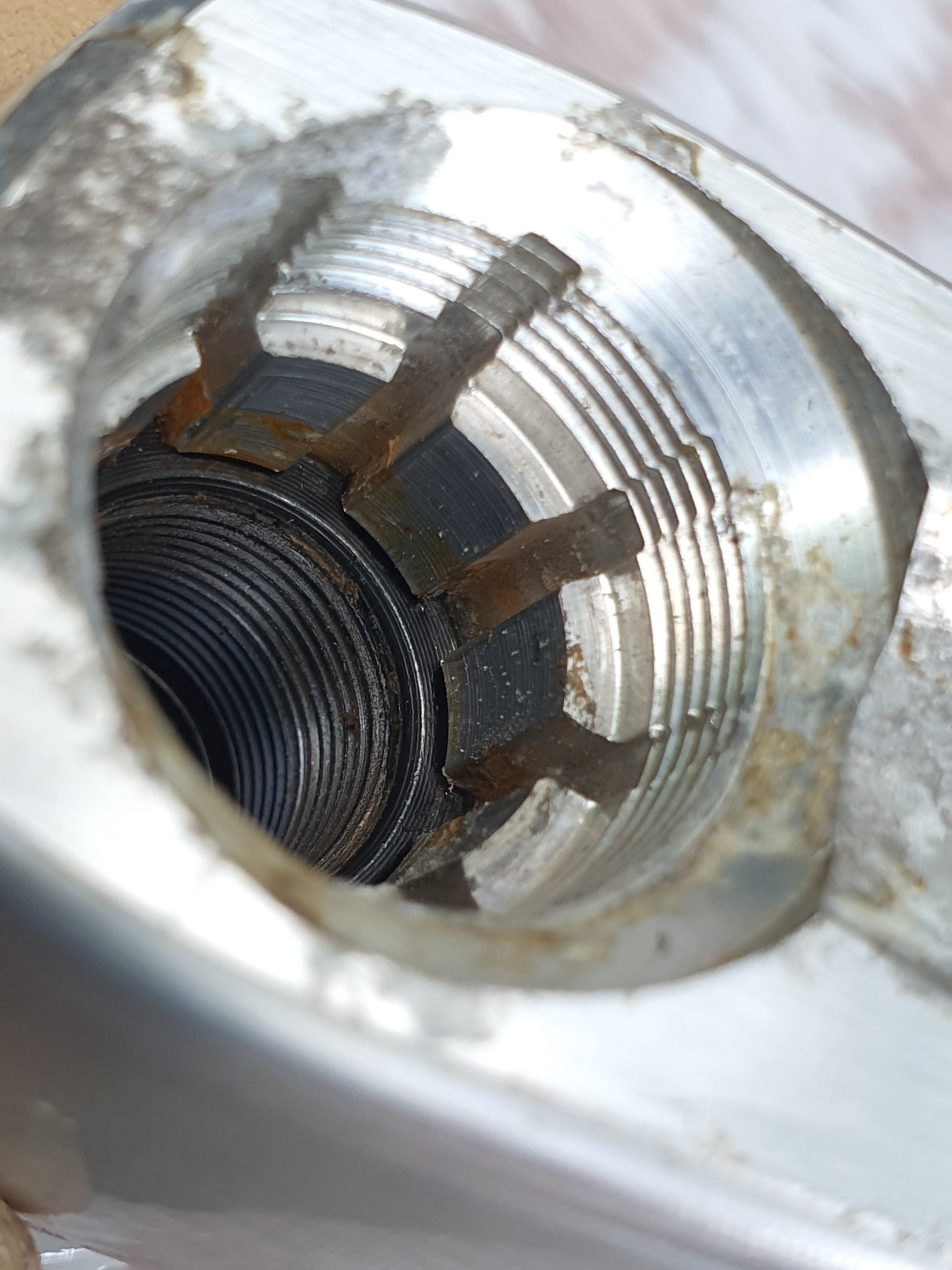

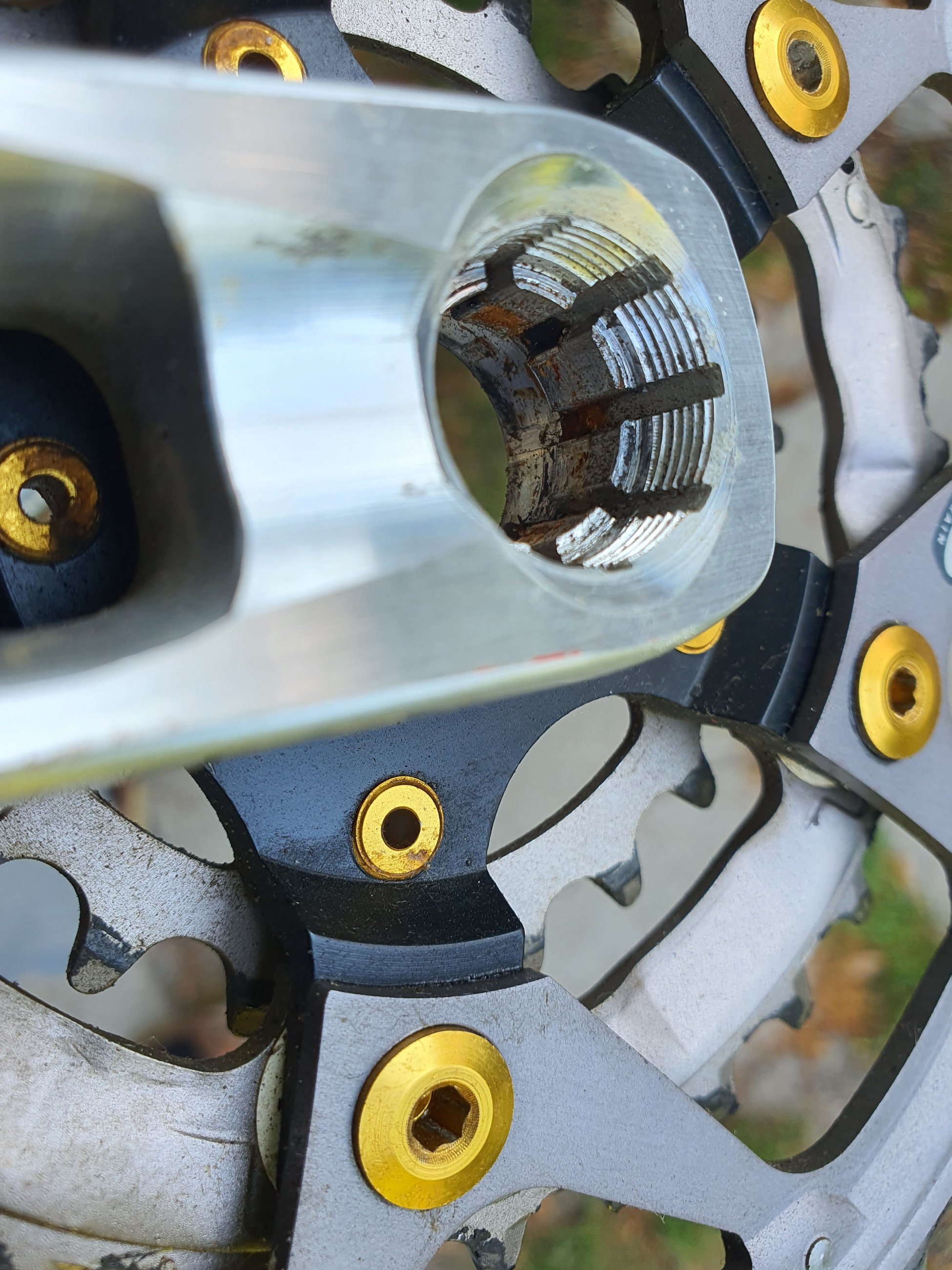

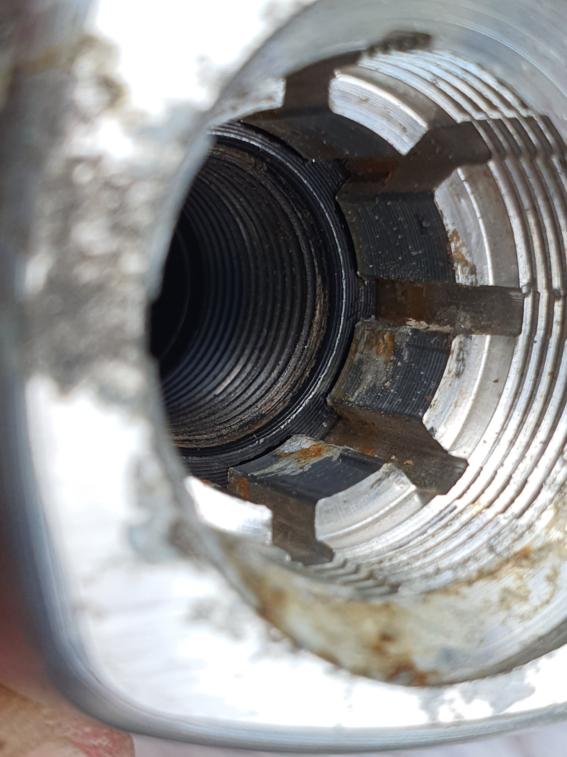

Das sieht bei einer Octalink V1-Kurbel genauso aus, weil man solche Nuten nur durchgängig herstellen kann.Länge der Nuten passt eindeutig zu Octalink V2
Von daher müsste dieser Satz dann stimmen:Bekomme nichtmal ein x.tel mm von Hand drauf
Du brauchst also ein Octalink V1-Innenlager.Schraubst Du eine V1 Kurbel auf ein V2 Lager (was im übrigen schwer geht, wie Du gemerkt hast) liegst Du richtig. Du presst die Zähne der V1 weiter zusammen und verformst sie. Die Kurbel ist im A... äh, Eimer
