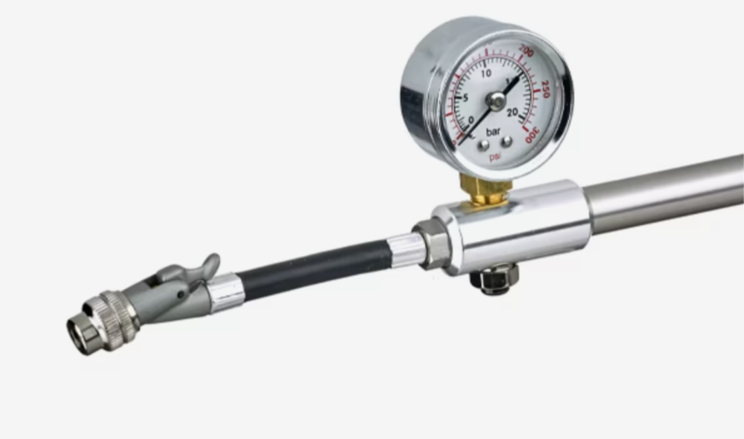

Im Idealfallhat deine Dämpferpumpe einen Hebel der am Ventilanschluss umgelegt werden kann, um zuviel Luftverlust beim abschrauben zu vermeiden. Vor dem Umlegen des Hebels nach dem Anschließen hilft es auch, den Schlauch erstmal auf den erwartenden Druck zu bringen. Der Druckausgleich (Luftverlust aus'm Dämpfer) ist dann minimal und der angezeigte Druck näher an dem was vorher wirklich drin war.

Hi, das scheint die mögliche Lösung zu sein. Hatte vorhin Formula angeschrieben und prompt eine korrespondierende Antwort von denen erhalten.
Sie hatten mich gebeten mit einer eben solchen Pumpe es zu versuchen.
Der Weg wird mich wohl zum Händler führen.
